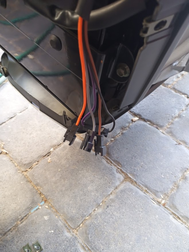

Hallo zusammen!
Ich bin seit einigen Wochen stolzer besitzer ein E-Roadster von Saxxx. Ich habe jetzt bald 500km auf die Uhr und bin super zufrieden! Was mich ein bisschen gestört hat sind die 45km/h (Tacho 47km/h) bei 95kg Eigengewicht. Damit hält man den Verkehr eher auf, als dass man "mitschwimmt".
Kurz vorweg... das Entdrosseln ist nicht erlaubt und die allg. Betriebserlaubnis erlischt! Auf "privaten" Gelände sicherlich kein Problem... zum Entdrosseln geht ihr wie folgt vor: linke obere Seitenverkleidung entfernen -> braunes Kabel mit Stecken zusammenstecken -> Verkleidung wieder anschrauben -> fertig! Ich fahre jetzt laut Tacho keine 47km/h, sondern ca 59km/h... zu eigenen "Sicherheit" habe ich einen Magnetschalter installiert, damit ich jederzeit auf dem "normalen" Modus umschalten kann.
Vll. hilft die Info dem ein oder anderen... weil ich habe mich dumm und dämlich gesucht ;)
Viel Erfolg 8-)

Hier mal ein Bild von den Steckern, wäre mal schön zu wissen welche die anderen Stecker haben und wie die Steckernorm heißt.

wenn ich morgen dazu komme, mach ich dir ein Bild. Die Anschlüsse findest du z.B. auf Amazon:

So ich hoffe man erkennt alles gut. Nachfolgend ein paar Bilder. Das besagte braune Kabel muss zusammengesteckt werden.
Ich habe das ganze jetzt mit einem Magnetschalter versehen. Sobald ich den Magneten abziehe läuft die Maschine wie geliefert mit 47km/h laut Tacho, sonst zwischen 57-59km/h. Bei 100% vollem Akku hab ich mit meinem Gewicht auch die 60km/h geschafft :o

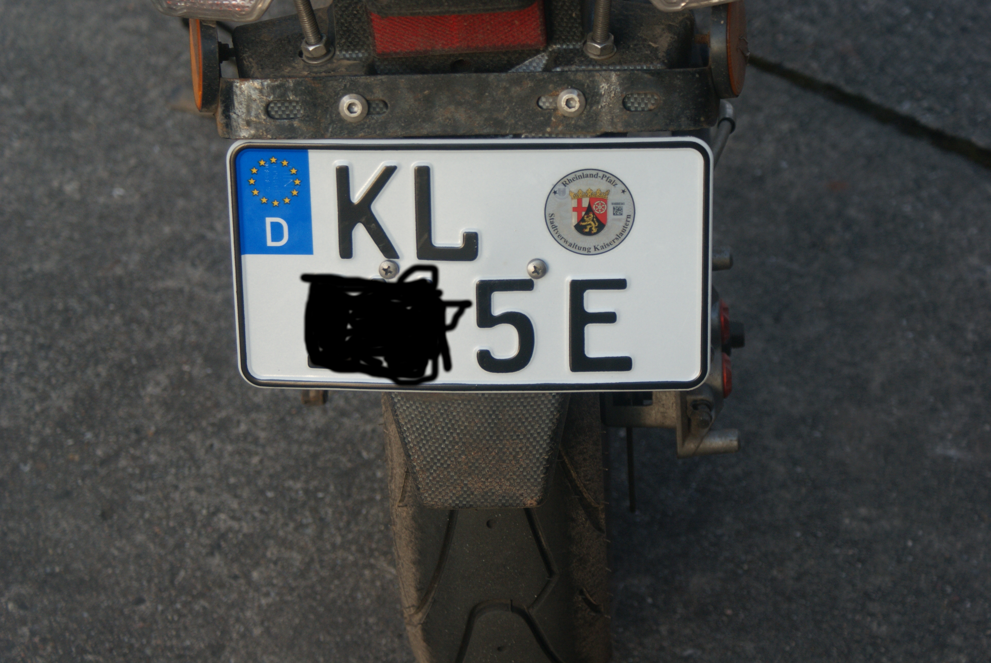

Nur ein mahnender Hinweis von mir dazu:
Bei einem Unfall (ob du schuld bist oder nicht ist dann irrelevant) dürfte aufgrund Bremsweg deine Geschwindigkeit nachgerechnet werden.
Kommt dabei mehr als die erlaubten 45 Km/h heraus, wird deine Saxxx E-Roadster einer technischen Überprüfung bei einem Tüv Prüfer unterzogen.
Da ein kleines Versicherungskennzeichen dran ist, du älter wie 16 Jahre bist, dein Führerschein vermutlich nur die Klassen B/BE, AM enthält,
bekommst du
a.ein Verfahren wegen Verletzung des Pflichtversicherungsgesetzes
b.ein Verfahren wegen Fahren ohne Fahrerlaubnis
c.deine Saxxx wird eingezogen und verschrottet....
Besser du machst mit deiner Versicherung eine normale KFZ-Versicherung (wie für Motorrad/PKW),
gehst mit der EvB, der Typgenehmigung (CoC) mal auf die Zulassungstelle und beantragst eine freiwillige Zulassung zum Strassenverkehr.
Dann bekommst du ein grosses Kennzeichen zugeteilt,
eine Zulassungsbescheinigung Teil 1 (Fahrzeugschein)
und schon bist du dem ganzen von a-c so gut wie aus dem Weg....
Gruss Helmut
Ranis 2000 seit 08.2019 ca.17000 Km gefahren :mrgreen:

Afunker
Beiträge: 2398
PLZ: 66955
Wohnort: Pirmasens
Re: Saxxx E-Roadster Entdrosseln
Beitrag von Afunker »
ThoMadass hat geschrieben:
Do 10. Nov 2022, 15:39
Das Teil ist dann zwar freiwillig zugelassen und versichert, bleibt aber immer noch ein Kleinkraftrad (bis 45km/h) und a - c würde bei einem Unfall dann trotzdem relevant, wenn man zu schnell/entdrosselt unterwegs war!
Ich habe bei einem Unfall (PKW) bei der Schuldfrage, kaum bis gar nicht eine Nachmessung anhand der Bremsspur von der Polizei gesehen.
Da ein PKW (Ausnahme mit Versicherungskennzeichen) immer schneller sein kann wie ein KKR oder Fahrrad,
wird nur dann auf die Geschwindigkeit der Unfallfahrzeuge gesehen,
wenn der Verdacht einer Geschwindigkeitsüberschreitung (z.B. 70 Km/h) anhand der weiteren Unfallspuren besteht.
Nur mal so: Ich war zuletzt auf einem Polizeirevier und hatte meine Wuxi mit grossem Kennzeichen vor dem Revier geparkt.
Ein Polizist ging daran vorbei beim rausgehen, sah kurz auf das Kennzeichen, schüttelte den Kopf und ging weiter....
Gruss Helmut
