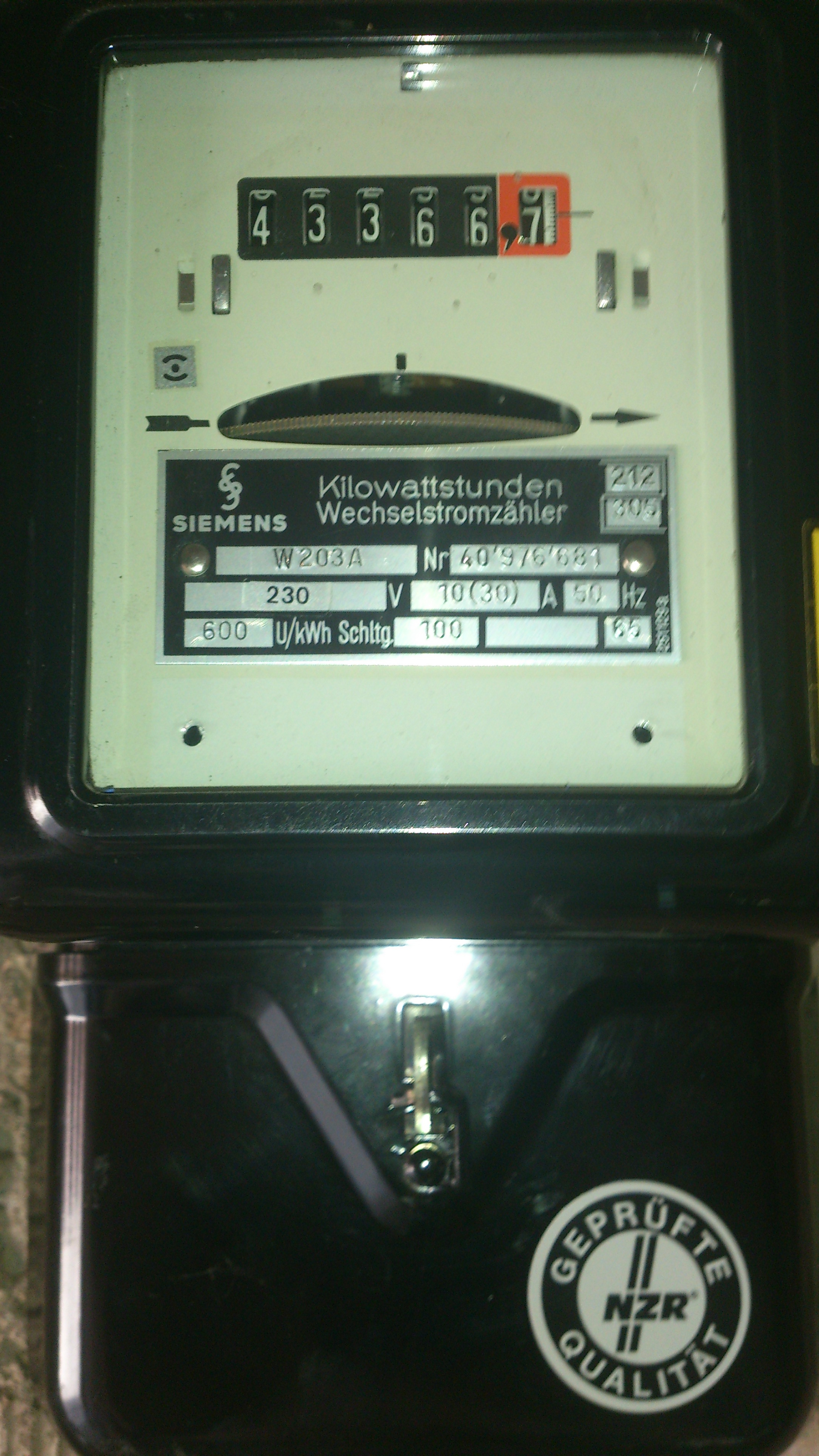

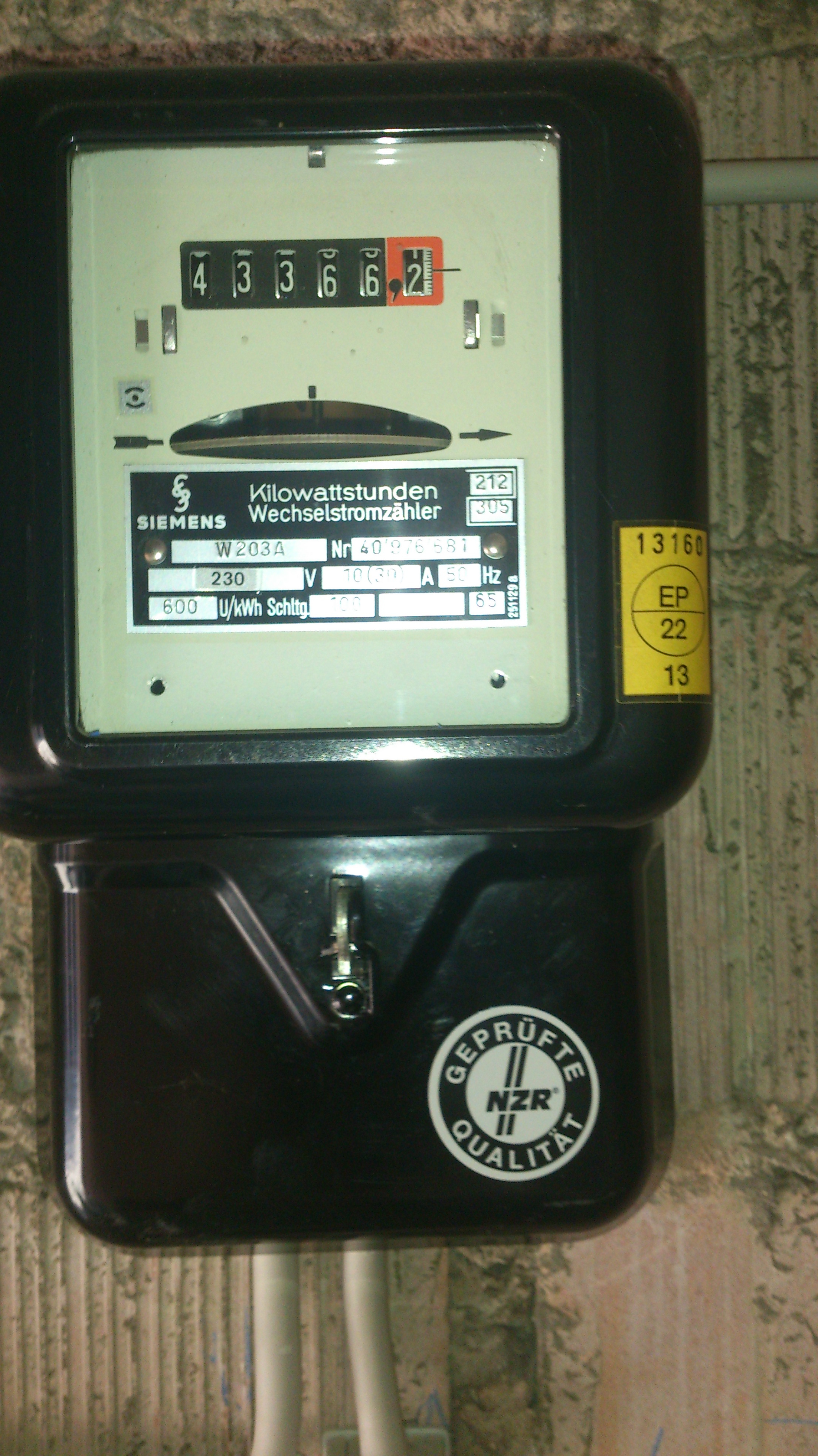

Noch etwas: Was sagt dir mein letztes Posting von gestern Nachmittag?
Noch anders gefragt: Zählerstand vor Ladung durch Ladegerät gestern Abend um 18 Uhr waren xxxx66,2 KWh, nach 6 Std. vollgeladen xxxx66,7 KWh.
Also gerade mal 0,5 KWh Verbrauch in 6 Std. Ladezeit, nach dieser "Posse" von gestern Nachmittag (leerer Akku nach max. 10 Km Fahrt).
Vorher (am Donnerstag Abend) auch nach 6 Std. Ladezeit (ebenfalls total leerer Akku) zeigt der Zähler einen Verbrauch von 2,3 KWh an....
Hier stimmt doch etwas nicht? Der Stromzähler ist geeicht, der kann nicht lügen!
Wie gesagt: Falscher Akku verbaut oder der verbaute Akku hat einen Fehler?
Bei beidem (ich unterstelle hier nichts!) könnte der Monteur (in der Eile) den Akku verwechselt haben?
Es gab Fälle bei PKW-Batterien, wo der Monteur die falsche Batterie eingebaut hatte
und der Kunde sich wunderte, weil er plötzlich ohne Licht fuhr bzw. die Anzeige für Lichtmaschine/Batterie anging, trotz neuer Batterie.....

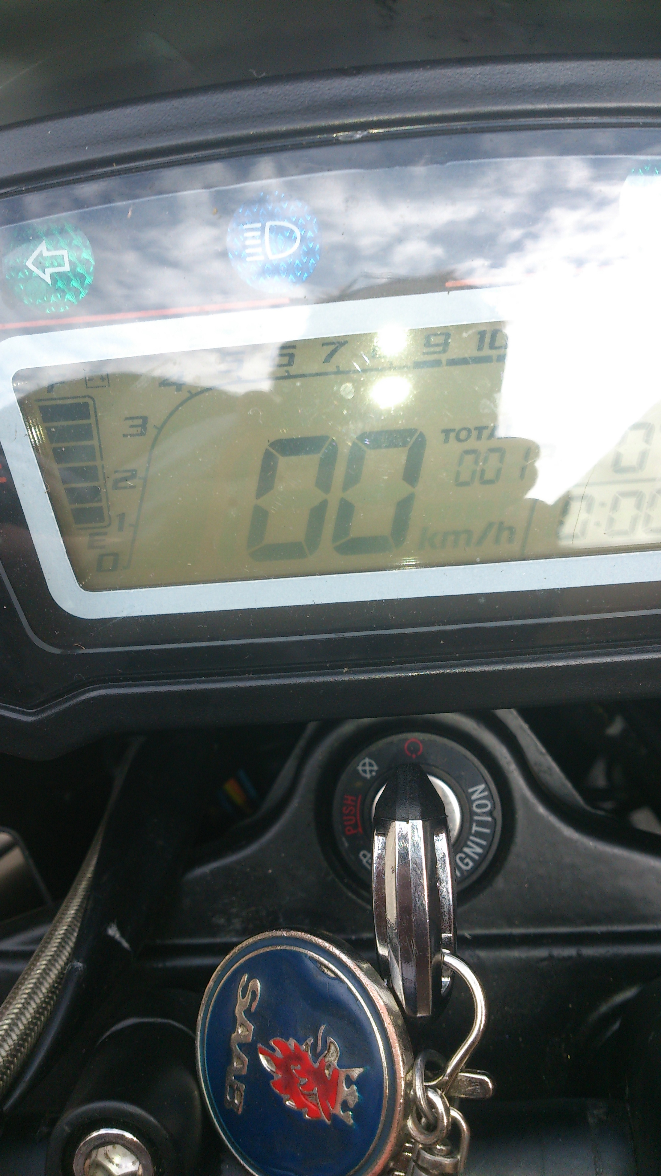

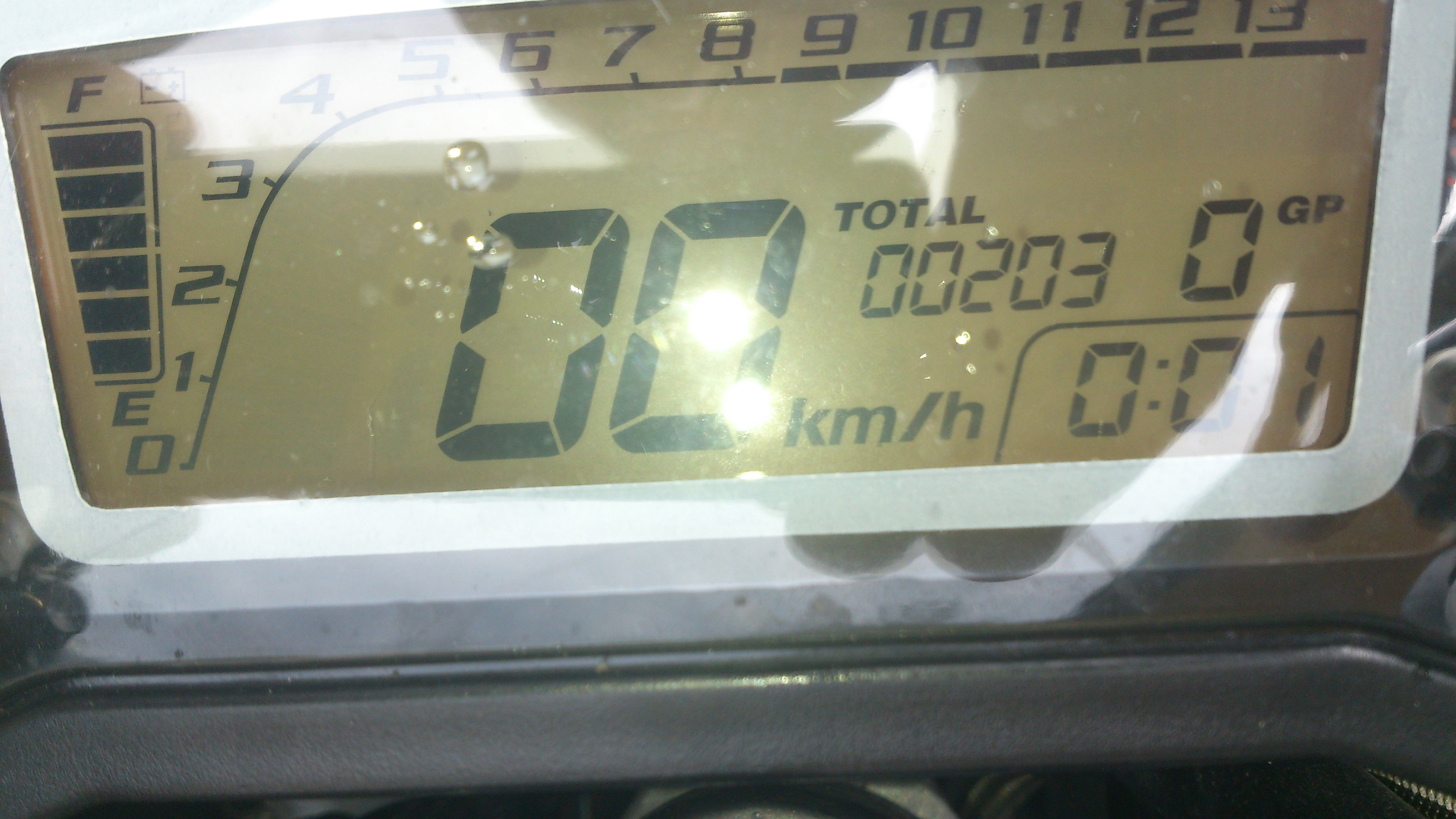

Update heute Nachmittag (Bilder folgen sobald mein Smartphone die Bilder freigibt):
Laut Anzeige 100 % geladen, Km-Stand 172 Km insgesamt.
Danach gefahren, Km-Stand 203 Km insgesamt abgelesen, also exakt 30 Km Fahrstrecke mit 45 Km/h im Mittel.
Nur teils bergab und ab und zu gebremst (rekuperiert).
Akku-Anzeige zeigt noch immer 100 %.....
Bis morgen früh steht das Ranis 2000 so in der Garage (Zündschlüssel abgezogen, Alarmanlage aus, Hauptschalter auf Ein).
Morgen drehe ich Zündschlüssel herum, fahre ein paar Meter (sofern der Akku nicht leer ist) und beobachte die Anzeige.
So nachfolgend noch 4 Bilder dazu: Leider kann man auf dem dritten Bild von oben, den Kilometerstand nicht ablesen. Aber die Akkuanzeige links ist zu erkennen.
Auf dem letzten Bild sieht man keine Veränderung der Akkuanzeige, obwohl 30 Km gefahren wurden.
Seltsam, wenn die Reichweite 60-70 Km mit einem vollen Akku erreicht werden soll,
die Akkuanzeige bei 30 Km Fahrstrecke nicht auf die Hälfte (3 von 6 Balken) anzeigt/gefallen ist.....?!
Oder wie callmeuhu meint: Max. 30 Km Gesamtfahrstrecke bei der Akkugrösse von 30 Ah.
Dann müsste die Anzeige auf fast 0% stehen und die Ranis hätte heute Nachmittag nach den 30 Km ausgehen müssen. Hat sie aber nicht....

Nachtrag noch zum Vollladen am Montagabend von 18 Uhr - 0:30 Uhr:
Der Verbrauch laut Zähler betrug exakt den Wert wie am Donnerstagabend nach 60 Km Gesamtfahrstrecke nämlich 2,3 Kwh....
Also bin ich momentan 120 Km mit 4,6 Kwh Strom gefahren und muss dafür ca. 1,60 Euro (Garage hängt am Stromnetz der SWK) bezahlen.

Thema Reichweite und Akkuanzeige:
Bin die letzten Tage und heute nochmals insgesamt 30 Km (vornehmlich in Fahrstufe 1) gefahren.
Die Akkuanzeige ging erst in Fahrstufe 2 nach diesen 30 Km auf 3 von insgesamt 6 Balken zurück.
Das entspräche den gefahrenen Km, wenn ein voller Akku 60 Km Gesamtreichweite hat. (trotz meinen 95 Kg Gewicht)
Trotzdem ist das Missverhältnis bei Fahrstufe 1 und Fahrstufe 2 bei der Akkuanzeige nicht geklärt....
Die Restanzeige müsste bei Fahrstufe 1 trotz (oder gerade wegen?) Rekuperation nach 30 Km Fahrstrecke nur 1 Balken mehr anzeigen.
Nicht wie momentan immer voll und nur wenn man auf Stufe 2 schaltet, den fast richtigen Akkustand passend zur Gesamtfahrstrecke....
Mal sehen, was der Test durch den Händler mit neuen Sensoren bringt.....?

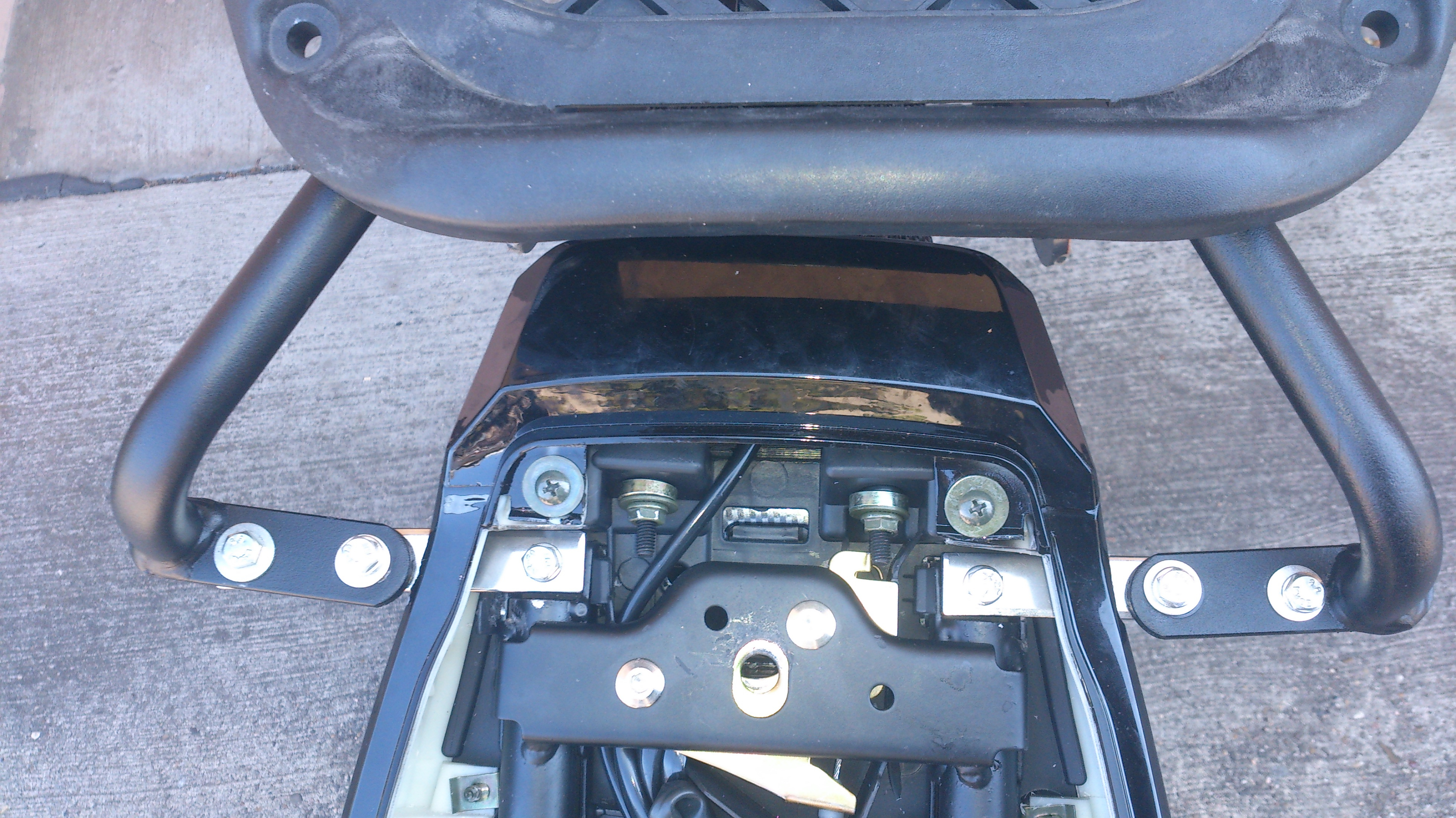

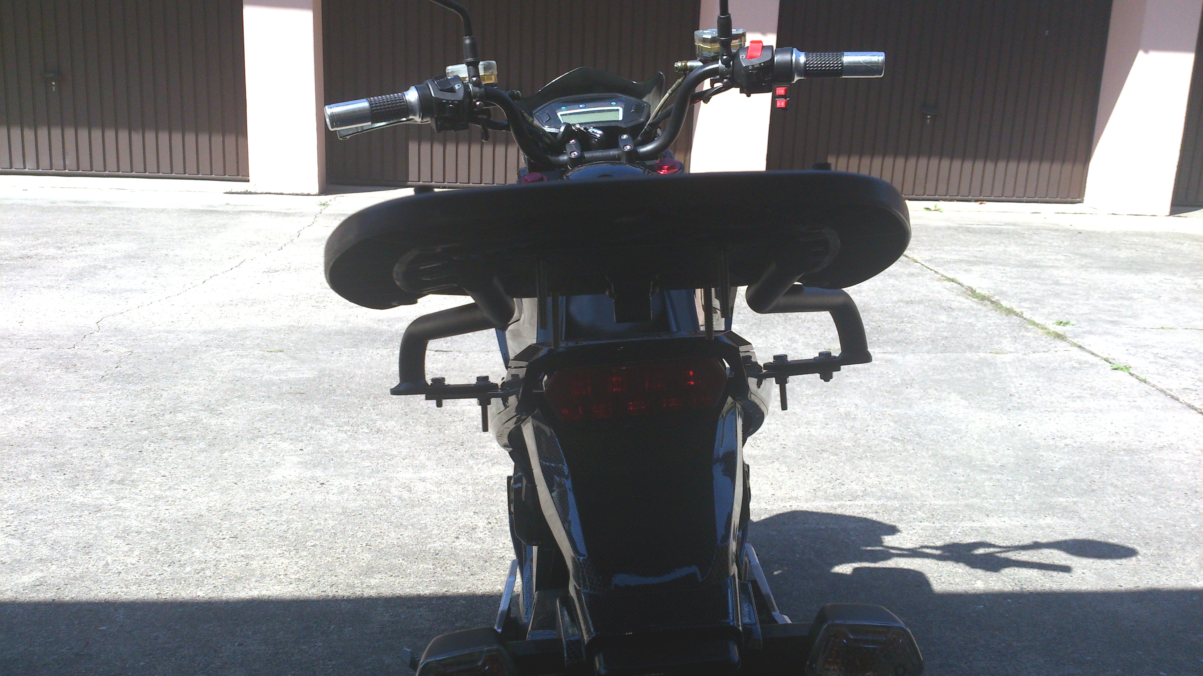

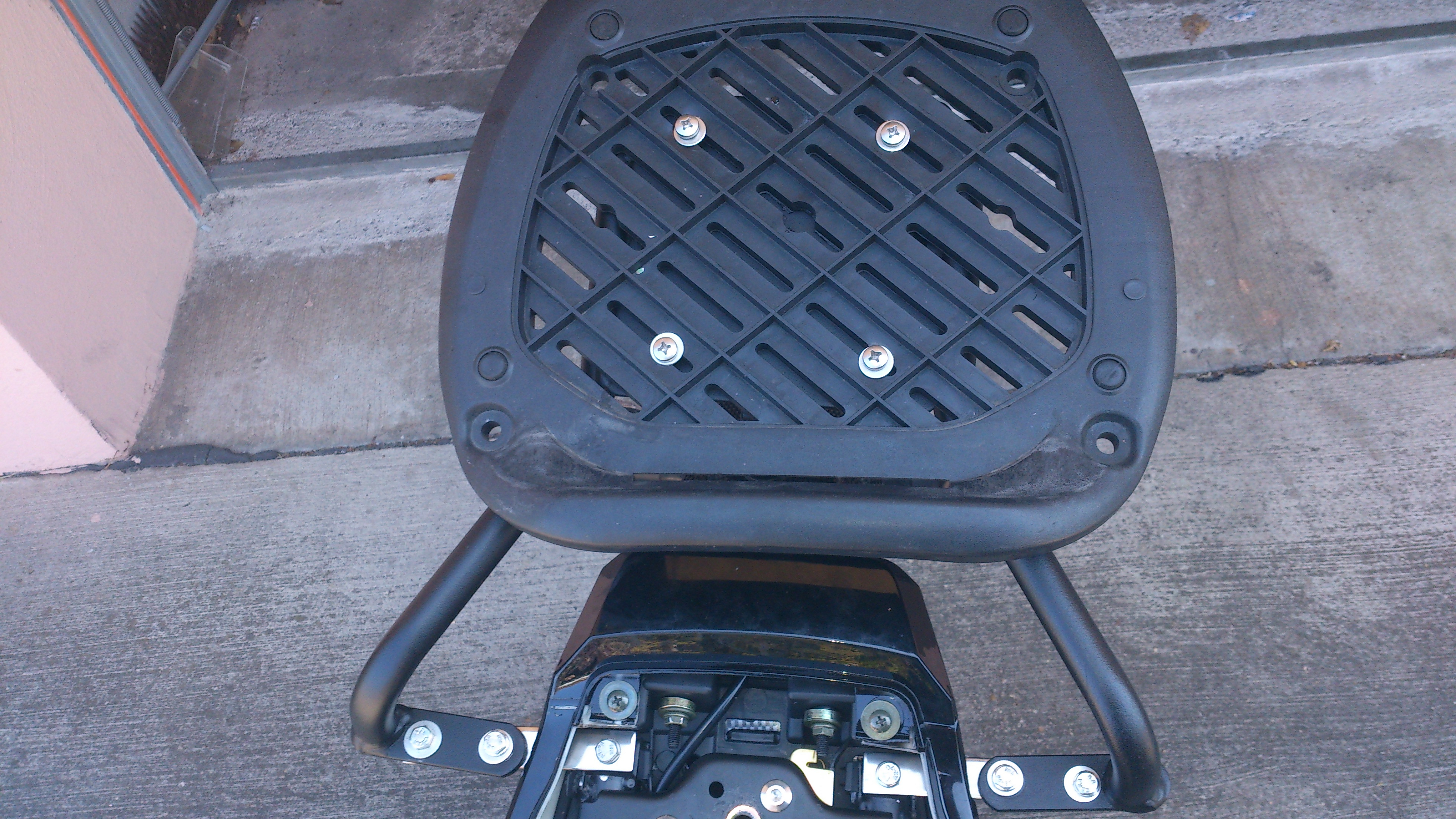

Hier mal das Thema Gepäckträger bzw. Montage eines Top Case auf Basis eines Original Trägers von Kymco:
Zuerst einmal Bilder dazu: Erstes Bild zeigt den Grundträger mit Befestigung auf dem Rohrrahmen der Ranis 2000, mittels jeweils einer Edelstahmaschinenschraube M6x40.
Die beidseitige Verlängerung des Grundträgerrahmens durch jeweils ein 100mm langes Stück Edelstahl 20x5mm, dürfte erkennbar sein?
Diese werden durch jeweils 2 Stk. M6x30mm Edelstahlmaschinenschrauben, mit dem Grundträgerrahmen verschraubt und mittels Doppelmutter gekontert.
Das zweite Bild, zeigt oberhalb davon die Grundträgerplatte aus schwarzem Hartkunststoff,
welche durch 4 Stk. M6x30 Edelstahlkreuzschrauben auf den Grundträger geschraubt ist. Diese sind auch mittels Doppelmutter gekontert.
Das dritte Bild zeigt, dass die Trägerplatte für das Top Case, über dem Rücklicht/Bremslicht nach oben wegsteht.
Es findet somit keine Behinderung des Rück/Bremslichtes (auch bei Belastung) statt!
Das Top Case (ein 45 L Koffer aus ABS-Kunststoff), wird dann auf die Trägerplatte geschraubt und kann jederzeit entfernt werden.
Genau so, war das vorher an meiner Kymco Agility RS verbaut.
Übrigens: Belastungsprüfung mittels halbem Körpergewicht (gut 45 Kg) auf der Grundträgerplatte bestanden!
Hinweis: Für die Bilder wurde der Grundträgerrahmen und die Platte nur provisorisch verschraubt, da einige Muttern und Schrauben noch fehlen....
Nachtrag: Die 2 Stk. Originalschrauben hinten, die in den Rohrrahmen eingedreht werden, sind in M6 und halten das Gewicht/Belastung nicht aus!
Musste auf M8 tauschen und mit Gegenmutter unter dem Edelstahlstreifen (die Verlängerung des Grundträgerrahmens) "kontern".
Das reicht trotzdem nicht aus. Es müssen noch 2 schräge Rohrstützen aus Edelstahl unter dem Grundträger angebracht werden.
Diese laufen dann an den Kennzeichenhalter hinunter. Wenn das fertig ist, mache ich Bilder davon.
