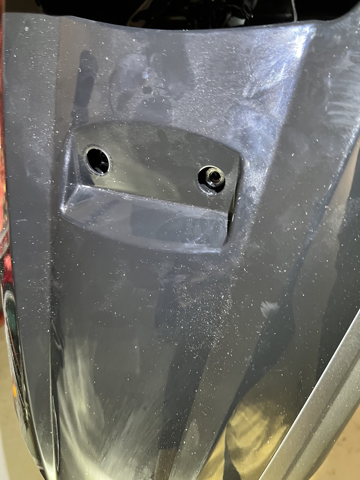

Eigentlich ist es das Alugestell unter dem Windschild was ich nicht festgeschraubt kriege, die Schrauben sind Bombenfest aber es ist immer noch gut 3-4mm Spiel vorhanden. Fällt Euch dazu was ein?

Ich habs rausgefunden warum es so jämmerlich gewackelt hat, eine der Muttern ist abgerissen.
Hab sie durch eine andere ersetzt und siehe da, dass Gestell ist jetzt bombenfest.

Auf dem Bild ist der Abrieb der abgegangen Mutter. Linke Seite.
