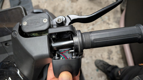

Es lässt mich nicht in Ruhe ,ich muss dank euch raus zum Roller. Auch wenn ich damals die Schwalbe verkauft habe , weil ich nicht mehr schrauben wollte, macht es mit einer kompetenten Community Spaß....hoffe es führt zum Erfolg.
Spiegel ab, geöffnet und nun guckt mich nur Elektrik an. Mal gucken ob ich gleich eine Rückfeder finde.
Ich melde mich hoffentlich gleich glücklich

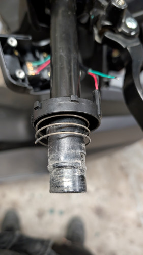

Übeltäter gefunden.
Die Feder ist (billiges dünnes Metall), durchgerostet. Die muss daher neu. Deswegen kam der Griff nicht zurück.
Beim demontieren ist noch ein Kabel rausgerissen(juhuuu....).
Mal gucken ob ich diese Feder neu bekomme und ob ich den Kontakt bzw das Kabel wieder befestigt bekomme.

So das kabel ist lose. Ich müsste es irgendwie verkleben, dass es nicht raus rutscht. Wenn jemand eine Idee hat, ich bin offen. Dann benötige ich nur die Feder (vlt ein wenig stabiler ).
Ansonsten benötige ich den vollständigen Griff (im Katalog nicht verzeichnet....).

Und für alle die das gleiche Problem haben
Es ist die komplette rechte Seite neu zu kaufen:
14220-TLA3-E00 - Right switch combination (including hand grip)
Eine einzelne Feder finden wird vermutlich schwer
Mal gucken wo ich das bestellen kann.

Die Rechte Schaltereinheit mit Handgriff kannst du bei jedem Horwin Händler bestellen.

Vielen Dank. Habe mal den Händler kontaktiert. Das kostet dann komplett zirka 30 Euro inkl Versand. Dann klebe ich nichts und bastel nichts :D
