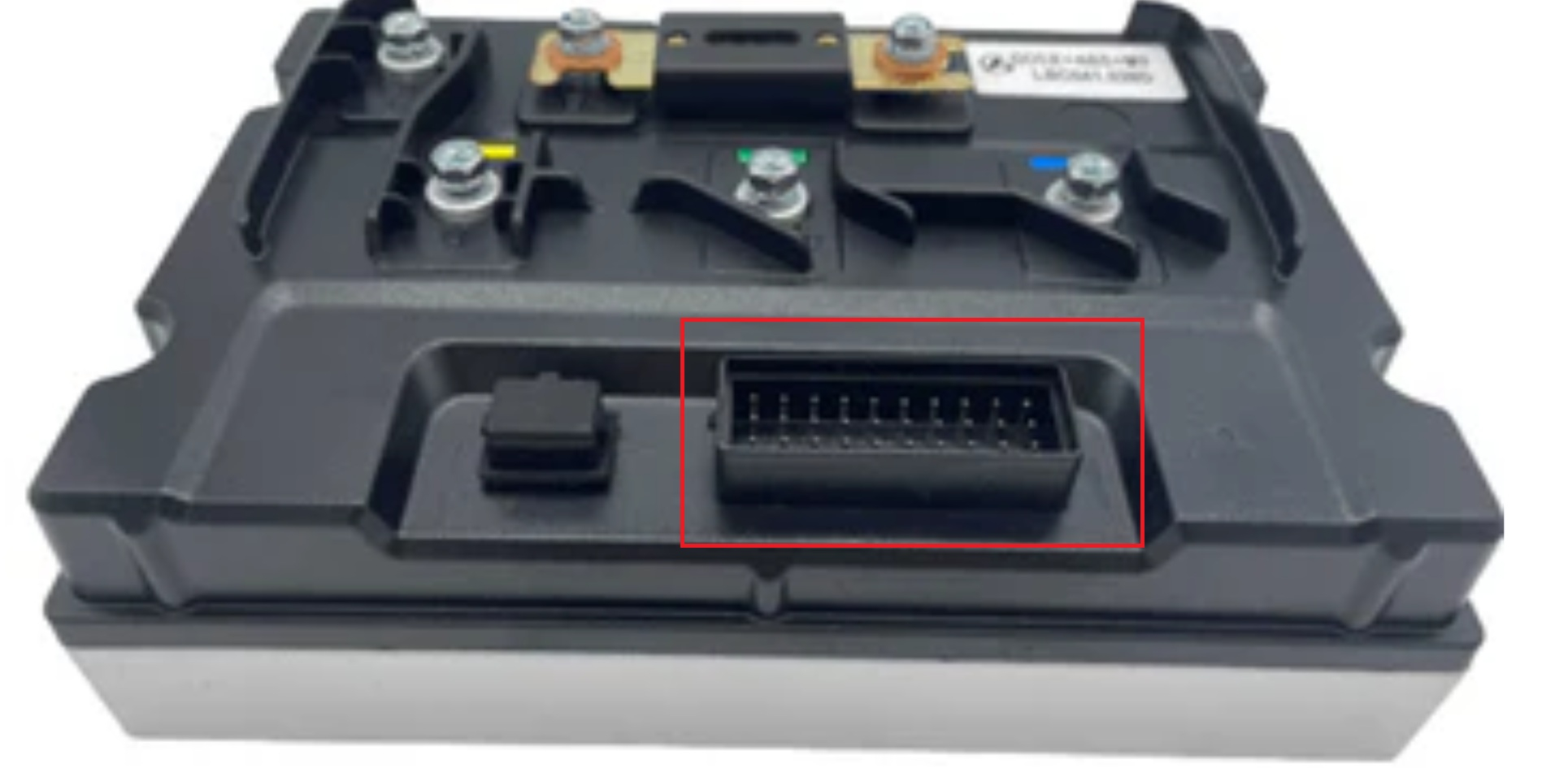

Hallo miteinander,
ein Freund von mir hat sich einen Horwin EK3 gebraucht gekauft. Leider hat er nach 300km ein Problem mit dem Motorsteuergerät gehabt und der Roller war nicht mehr fahrbereit. Ärgerlicherweise ist er ein etwas gröberer Mechaniker und hat beim ausbauen ein paar Kabeln abgerissen bzw. genauergesagt die Pins von dem Stecker. Hat jemand von euch evtl ein Bild von dem Stecker bzw. die Pinbelegung was wo hingehört?
Ich habe den Stecker im Bild unten rot eingeringelt
Vielen Dank im Voraus
Lg hm1234

In dem Thema Horwin EK3 Fehlercodes Inverter - 13x / 5x Piep
https://www.elektrorollerforum.de/viewt ... in#p377732
wird geschrieben das der Controller des EK3 der Lingbo Motor Controller LBMC 72252 HC5X ist.
Die Produktseite dazu ist
http://www.lingbo-mc.com/en/content/?268.html
Das Datenblatt zum Controller
http://www.lingbo-mc.com/en/upload/file ... 013868.PDF
Da ist auf Seite 5 die Anschlussbelegung. Leider nicht vollständig.
Im obigen Thema wird auch ein Video zum Ausbau des Controllers beim den EK Modellen gezeigt.
https://www.youtube.com/watch?v=GuHI5JbEJuU
Was genau meinst du mit Bild vom Stecker? Damit du erkennen kannst wohin welche Kabelfarben kommen?

Hallo Markus, vielen Dank für die Links. Ich werd mal schauen ob sich die paar Leitungen die noch am Stecker sind decken mit den paar Pins die noch dran sind. Vielleicht gehts mit dem Video auch, da sieht man ja kurz den Stecker.
Aber prinzipiell ja, wär die Idee zu schauen, welche Farbe wo reingehört
