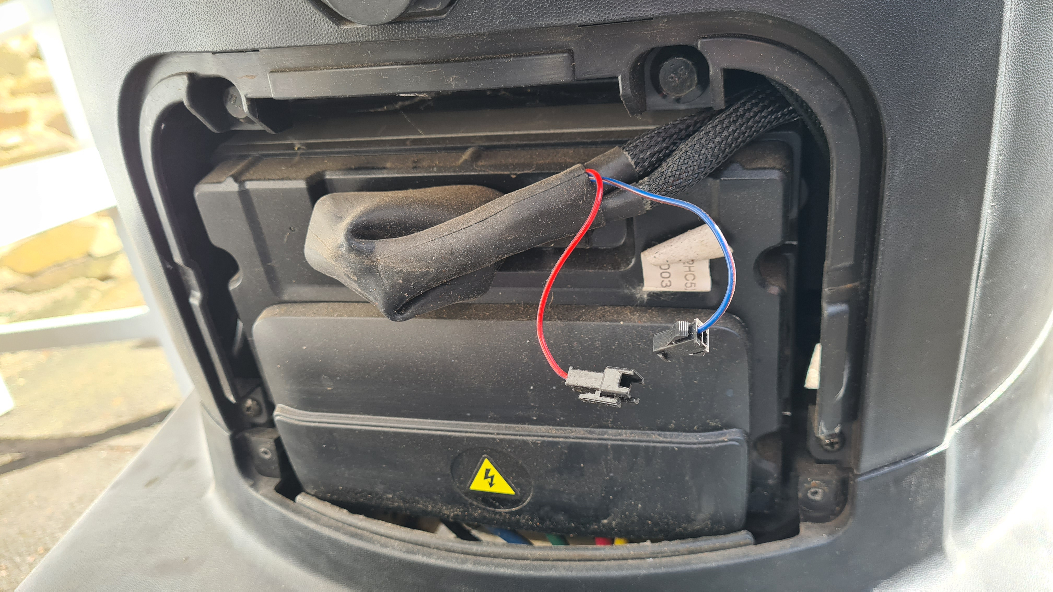

habe einen recht betagen EK3 mit 17000km auf der Uhr übernommen. Er fährt, aber nach längerem Stehen in der Garage (4 Wochen) piept es 14 mal vom Controller her. Hinter der Klappe fand ich ein dünnes Kabel, welches nicht zusammengesteckt war. Soll das so sein und welche Funktion hat das Kabel ? Und wie bekomme ich die Plastikschale über den Motoranschlüssen beim Lingbo Controller ab ?

Das Kabel geht schon mal nicht von selbst auseinander - also so lassen. Es hat eine Umschaltfunktion, vielleicht eine Drosselung des Rollers.

Das Kabel beim EK3 ist zur Kalibrierung Motor, nicht zusammen stecken sonst fährt er von alleine los !!

Der Piepsfehler verschwindet lustigerweise, wenn man den Roller ein paar m manuell bewegt. Danach fährt er völlig normal.

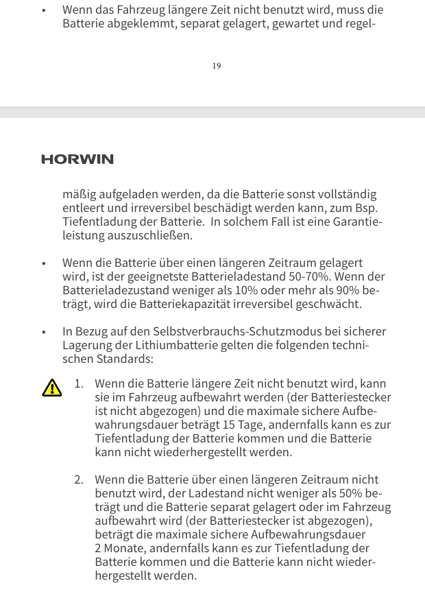

Im Benutzerhandbuch steht das man den Akku bei längerer Standzeit abziehen soll.
https://www.horwin.eu/handbuecher/
Die Ersatzteillisten sind hier. Die Teile kann man bei jedem Horwin Händler bestellen. Nicht bei Horwin direkt.
https://www.horwin.eu/ersatzteilkataloge/
Ich habe den Eindruck das wenig Strom verbraucht wird wenn der Roller aus ist. Allerdings habe ich die Alarmanlage nach der Anleitung im Link außer Betrieb gesetzt weil sie zu sensibel war. Ob sie dann gar keinen Strom mehr verbraucht weiß ich nicht.

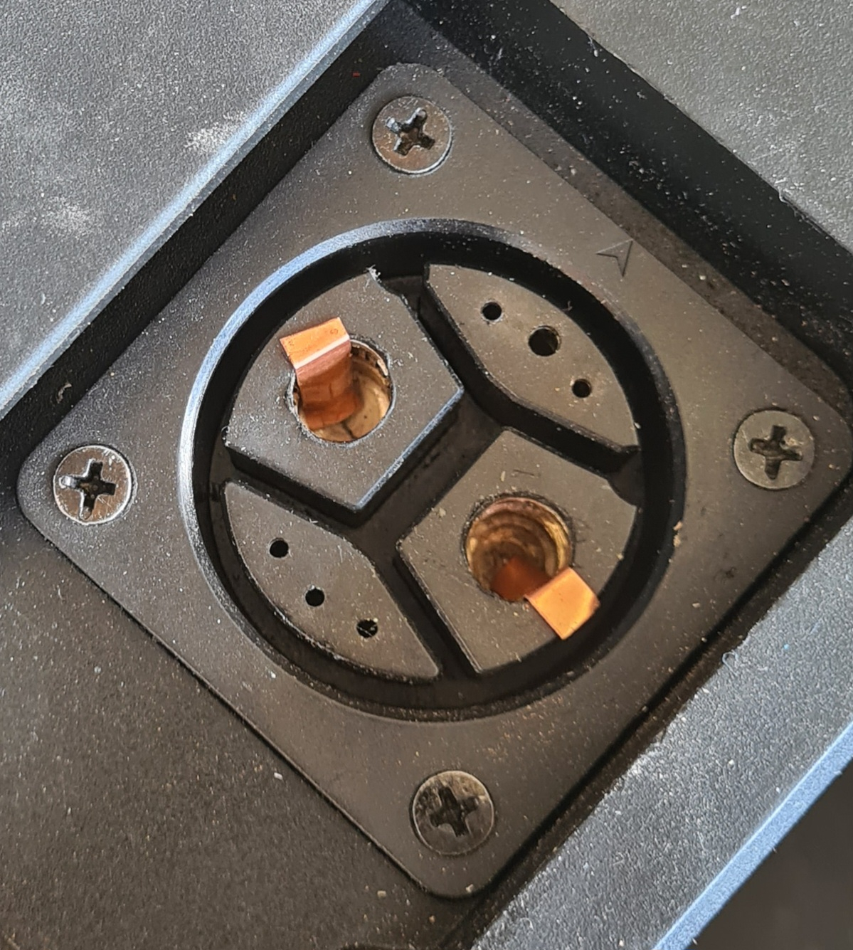

Ok, dann ist das normal, dass er nach 4 Wochen leer ist. Ich würde ja den Akku abstecken, habe aber das Problem, dass der Vorbesitzer die Stecker-Kontakte nie geprüft hat. Die waren schwarz und verrottet, mit lustigen Alufolien-Schnitzeln garniert.
Habe alles gesäubert und kleine Kupferbänder eingelegt (sonst käme gar kein Kontakt mehr zu Stande).
Der Stecker sitzt jetzt schön straff auf dem Akku und hat guten Kontakt, aber ich möchte den sowenig wie möglich abstecken.
