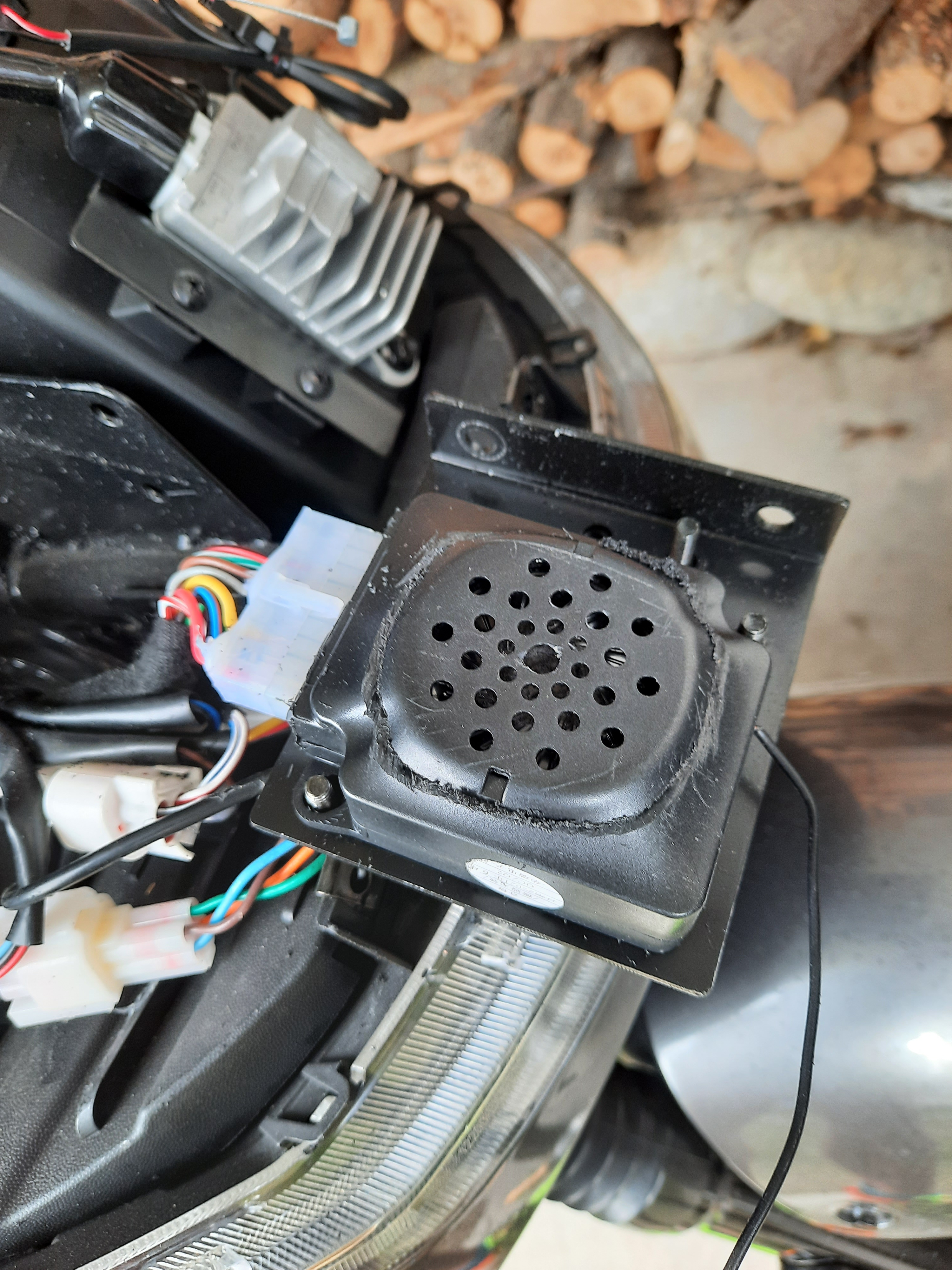

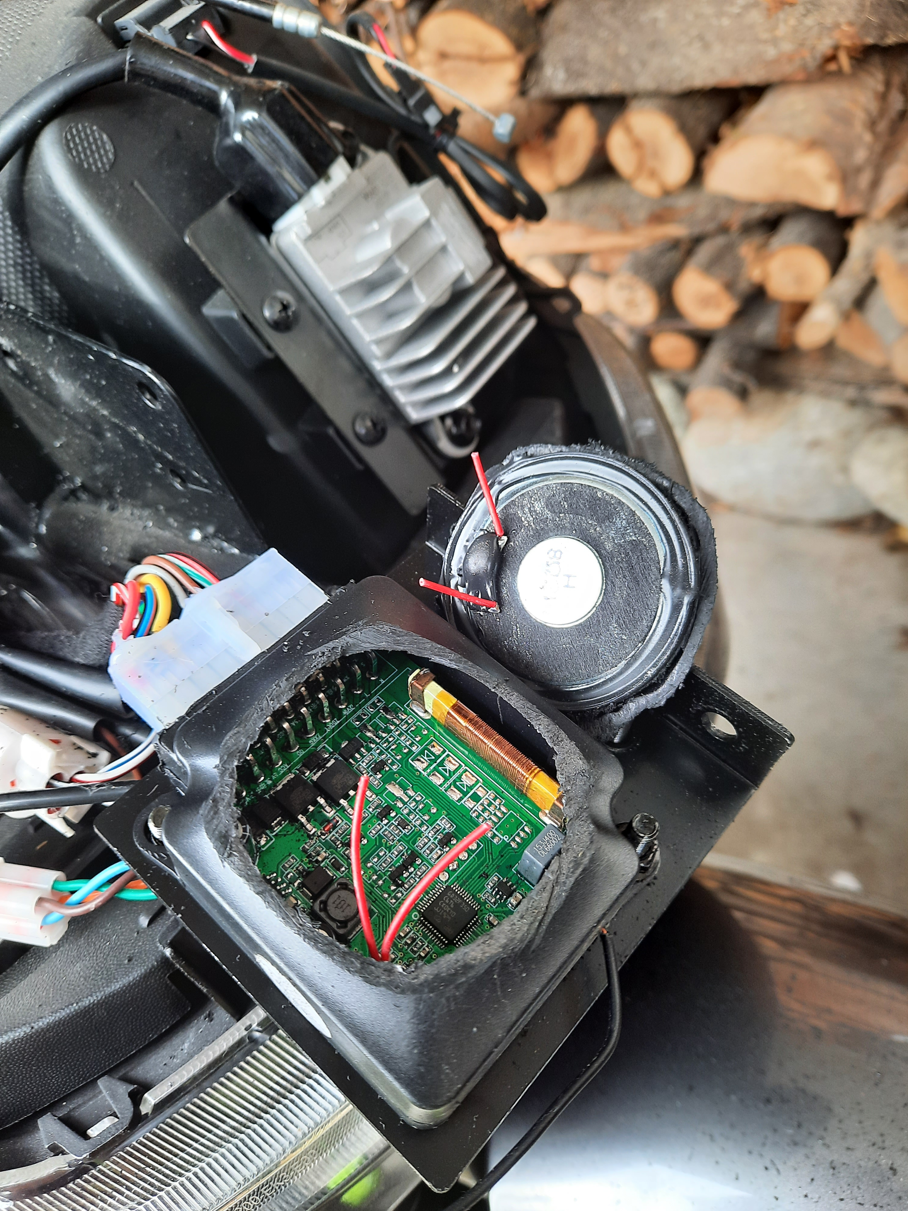

habe das selbe Problem mit der hypersensiblen Alarmanlage beim ek3. Bevor sie mich zu Tode nervt, habe ich sie jetzt ausgebaut.
Habe die Box aufgesägt und die Kabel zum Lautsprecher getrennt. (Begrüßungs/Abschiedssound und Blinkergeräusch hört man auch nicht mehr)

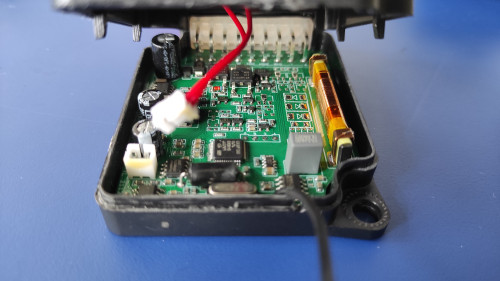

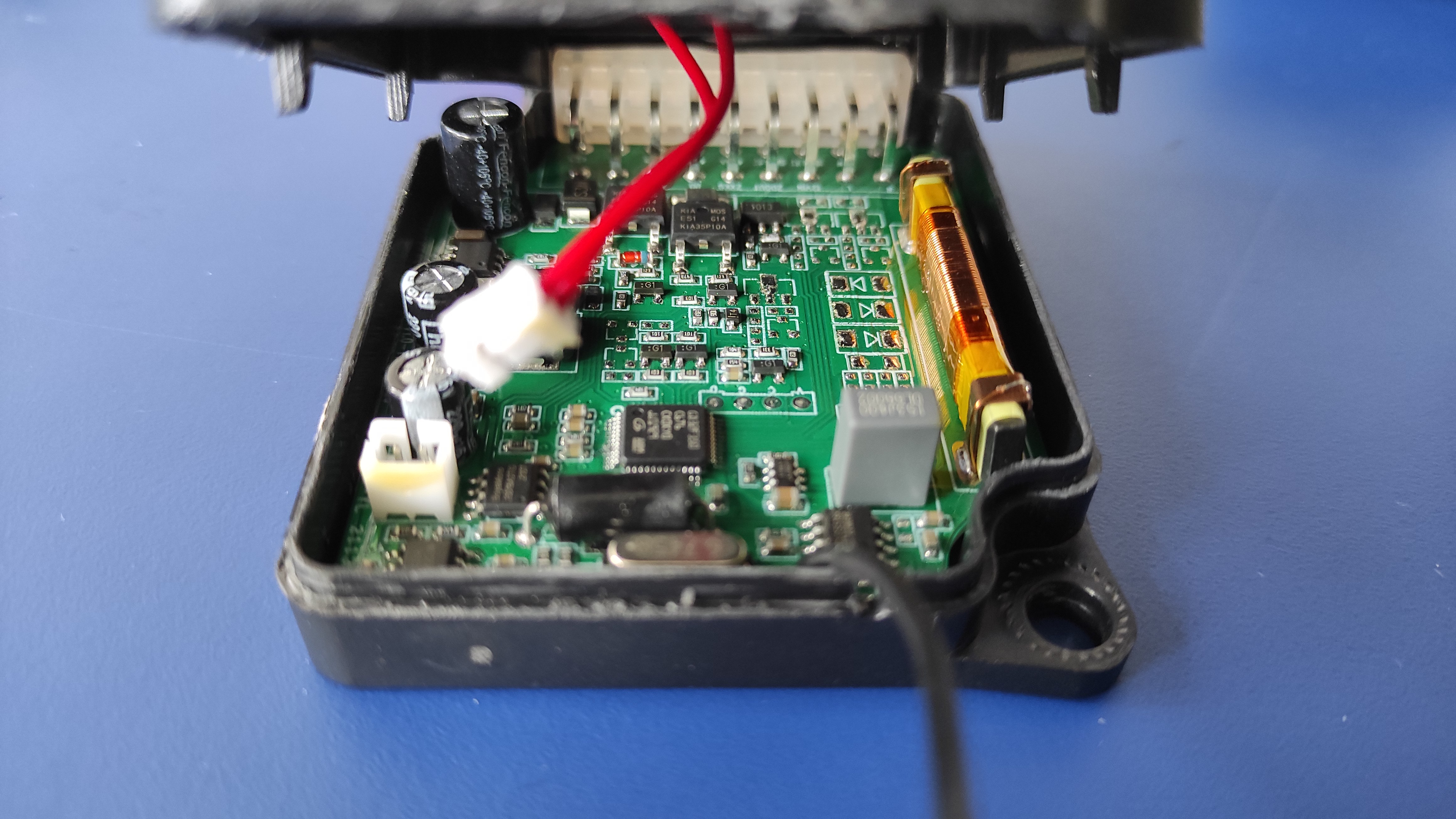

Auch ich habe seit dem Kauf dieses Problem, der "Bewegungsmelder" ist einfach viel zu sensibel.
So ganz haben mir die Lösungen aus dem Formun noch nicht gefallen. Auch finde ich die Startmelodie ziemlich lächerlich, ewig diese dämliche gedödl beim ein- und ausschalten. Hatte ja schon einige Roller, aber sowas hat noch keiner gemacht. Ist wohl ne China Sache, die stehen glaub ich auf so Spielereien...
Wo der Sound herkommt ist ja schon klar. Ich habe mir die Platine auch mal kurz angesehen, konnte aber kein Bauteil identifizieren, dass als Sensor agieren könnte. Evtl. ist ein Beschleunigungssensor verbaut. Der würde aber direkt vom µController ausgelesen, d.h. den würde ich nicht "auslöten", wer weiß ob der Rest dann noch funktioniert.

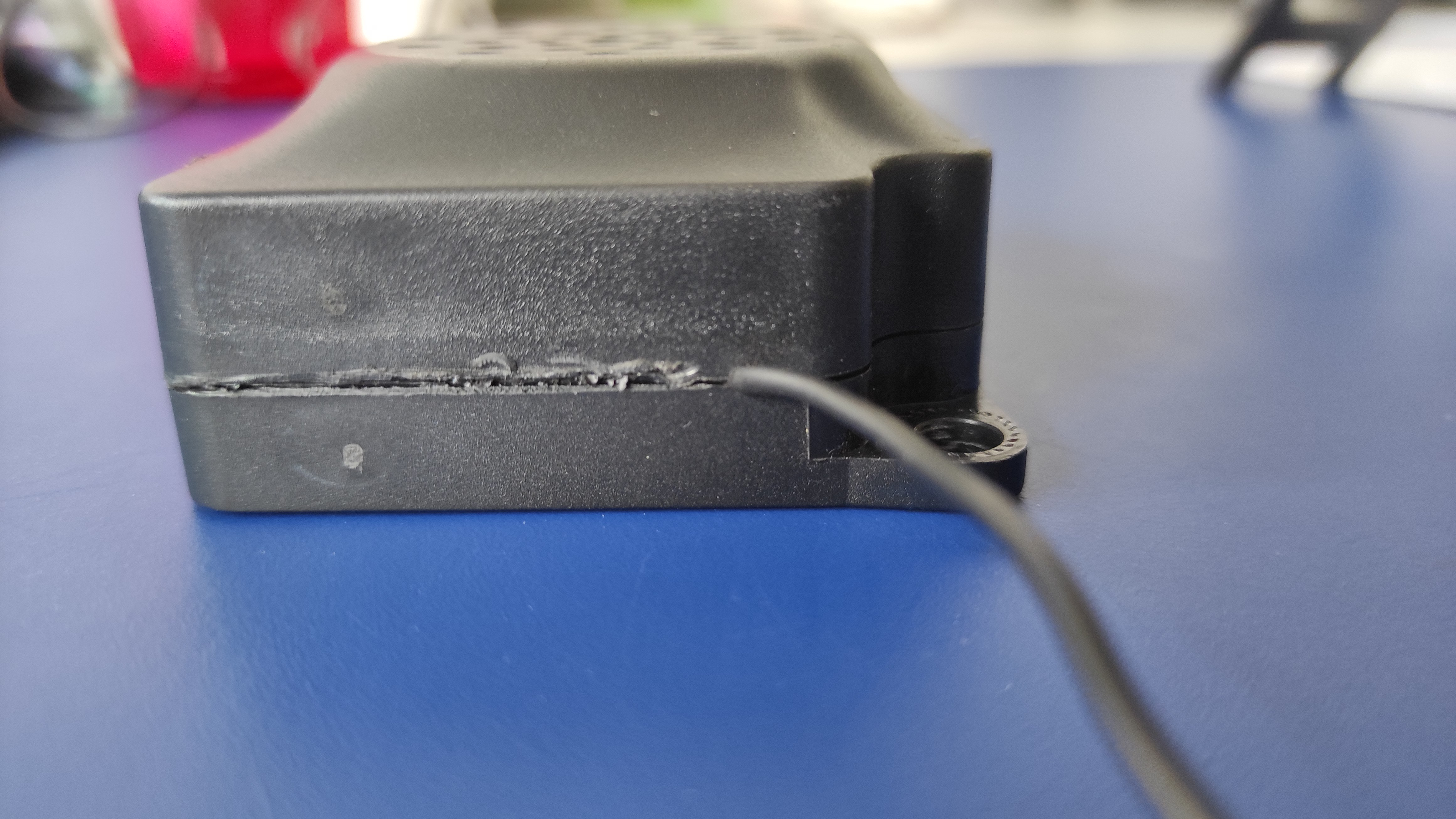

Das Kunststoffgehäuse besteht aus zwei Teilen, Ober- und Unterschale. Wenn man nun mit dem Cutter zwischen beiden Teilen rein schneidet (Vorsicht, dass ihr nicht zu weit rein kommt) und eine Seite damit quasi öffnet, dann kann man die Teile mit sanfter Gewalt auseinander klappen. Am besten auf der gegenüberliegenden Seite des Steckers, der ist nämlich verklebt und fungiert dann als "Gelenk" da der Kleber recht weich ist.
Dann muss man nur noch den Stecker abziehen, an dem der Lautsprecher angeschlossen ist. Und der Roller bleibt auch stumm!
Danach die beiden Gehäuseteile wieder zusammendrücken und mit etwas Klebeband zusammen kleben (Wahlweise natürlich auch ein Tropfen Sekundenkleber). Man sieht fast gar nichts davon, und ist reversibel.
Eine Alternative evtl. noch: Die Alarmanlage abschrauben, dann zwischen Alarmanlage und dem Metallteil, an dem sie angeschraubt ist, ein dickeres Stück Moosgummi einkleben, dann die Alarmanlage wieder anschrauben. Evtl. sogar noch Gummipuffer für die Schrauben. Dann könnte die Alarmanlage auch unempfindlicher werden. Habe ich aber nicht ausprobiert, da mich das ganze gedödel stört.
Ach ja, bei mir war die Antenne für den Funkschlüssel (das schwarze Kabel, das aus dem Kasten rauskommt) irgendwie zerknödelt zugerollt .. verbaut, besser das Kabel gerade in einer Richtung (z.B. nach unten) schauen lassen, dann sollte der Empfang etwas weiter gehen.
Und: Ich habe den Stecker gezogen, Touch - und auch alles andere - hat danach noch einwandfrei funktioniert. Aber wie immer: vor dem basteln Akku abklemmen und am besten noch kurz starten (wird nicht funktionieren, aber die Elkos sind dann leer).
