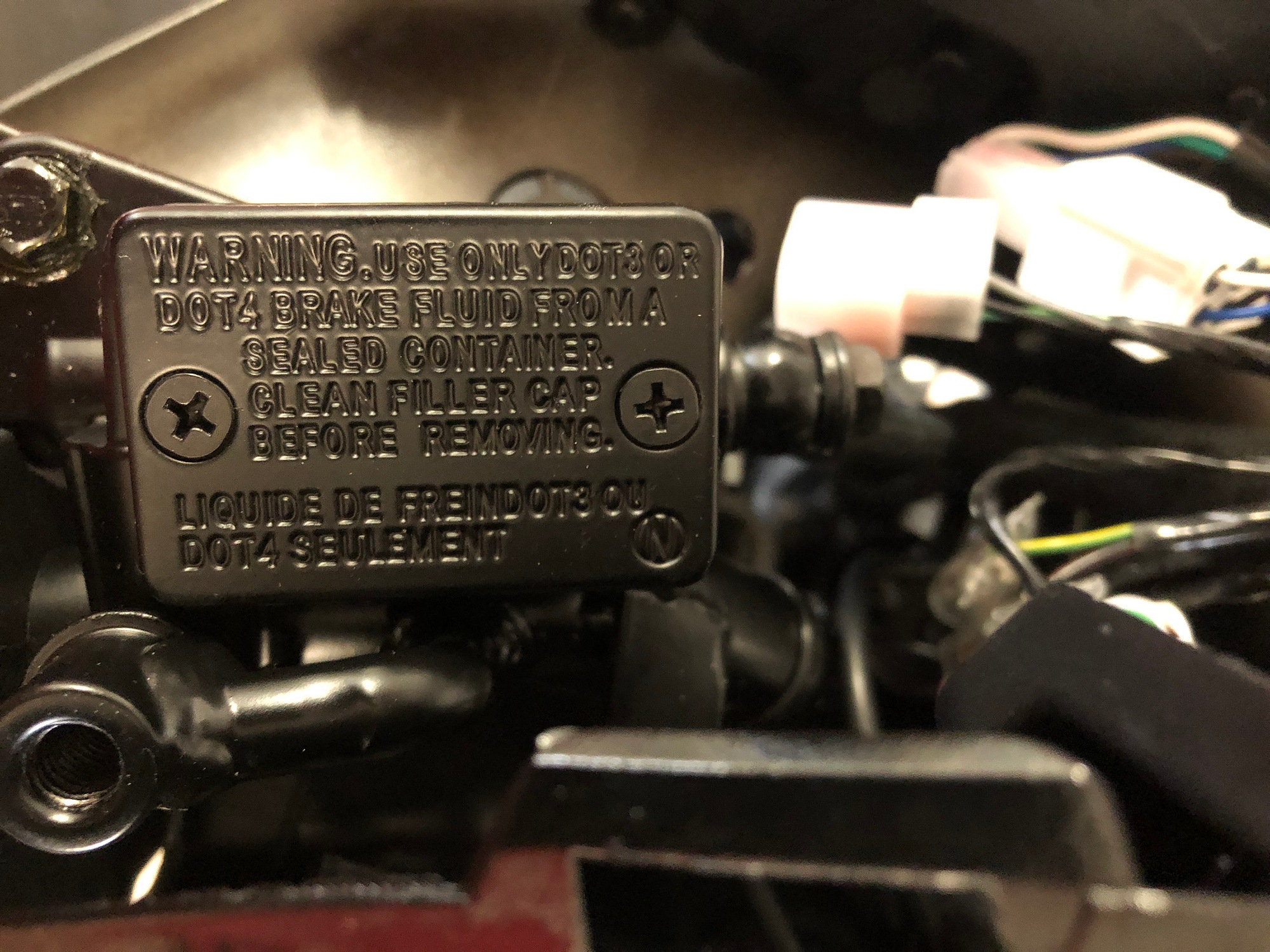

Nun ja, um nicht alle ganz zu verwirren nehmen wir den Begriff Hydraulik Flüssigkeit, diese wird verwendet um Energie in Hydrauliksystemen zu Übertragung wo auch unsere Bremse zu gehört. Ich habe jetzt mehre Jahrzehnte mit beiden Flüssigkeiten und noch anderen gearbeitet. Trotzdem ist es nicht von Interesse was ich meine zwischen den Fingern zu spüren. Es ist Ausschlaggebend was der Hersteller vorschreibt gerade bei einer Bremsanlage, wenn es Zweifel gibt wird es beim Hersteller angefragt und schriftlich bestätigt.
Zur eigentlichen Frage, im EK1 gehört Handelsübliche Bremsflüssigkeit min DOT3 besser DOT4 wie es auch in der Bedienungsanleitung EK1 und EK3 angegeben ist.
Deckel vom Behälter (EK1) somit sollte die Frage geklärt sein was eingefüllt werden soll.
Gruß Frank
Hallo Frank,
wo genau ist von DOT3 oder 4 in der Bedienungsanleitung die Rede? In der Fassung, die ich habe steht lediglich "CBS-Ölbremse" bei "Bremssystem", die Art des "Öls" wird nirgendwo erwähnt, was ja zu den Fragen hier führte.

Ich wüsste nicht was es zu diskutieren gibt wenn es doch auf dem Deckel steht.
Füllt doch einfach entsprechendes ein.

Danke für den Tipp, kann schon nicht mehr zählen bei wie vielen Motorrädern ich die Bremsflüssigkeit bereits gewechselt habe, dennoch interessiert es mich, wo die Info über DOT3/4 in der Anleitung steht, wenn ich sie da scheinbar nicht finden kann.
Es Steht auf dem Deckel (Bild) in der Anleitung steht nur Bremsflüssigkeit ;)
