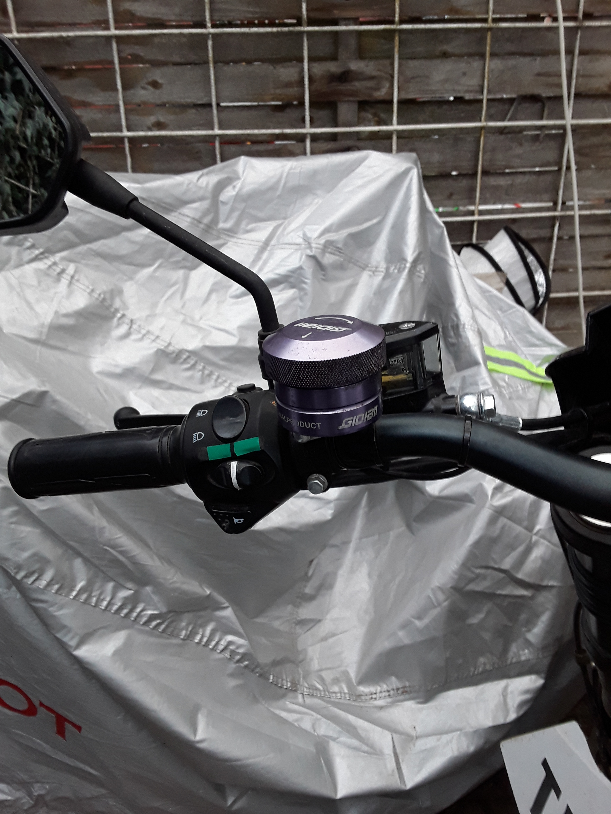

Ich nutze einen billigen Scouttoilernachbau aus Chinesien, nur mechanisches Wirkprinzip. Taugt für meine Tinbot vollkommen.

Wo hast du das Reservoir untergebracht?
- Beiträge: 1982
- PLZ: 63
Re: EK3 Langzeiterfahrungen Verschleiß Kette
Links am Lenker...

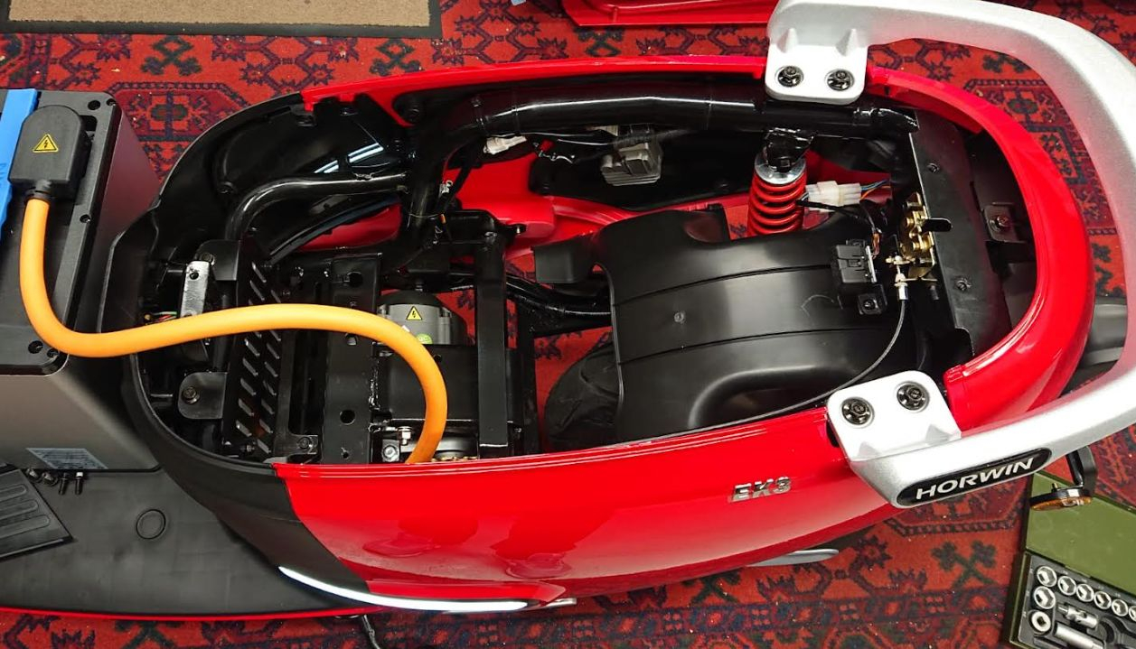

Für die Horwin-Roller müsste man einen anderen Platz suchen. Unter der Sitzbank würde ich auch nicht so gerne das klebrige Öl nachfüllen. Aber um die Lebensdauer der Kette zu erhöhen, ist das schon eine bewährte Methode.

Ich habe einen Öler bestellt, mal sehen, wo ich den Tank montiere. Noch habe ich keine richtige Idee.Schnabelwesen hat geschrieben: ↑Mo 16. Jan 2023, 15:53Für die Horwin-Roller müsste man einen anderen Platz suchen. Unter der Sitzbank würde ich auch nicht so gerne das klebrige Öl nachfüllen. Aber um die Lebensdauer der Kette zu erhöhen, ist das schon eine bewährte Methode.

Wenn man die Akkuwanne rausnimmt könnte man versuchen, den innen an die Außenverkleidung zu kleben. Weiß nicht wie groß der Tank ist.

Aber wie willst du ihn dann Befüllen? Immer aufschrauben?
