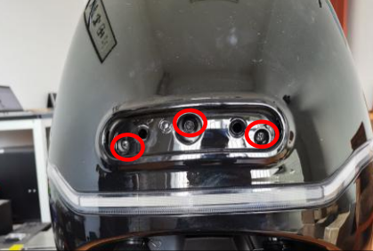

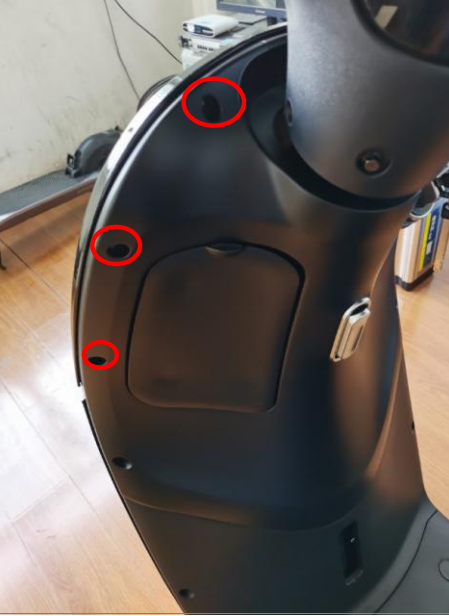

Ich hab mal ne wahrscheinlich blöde Frage, aber ich bin anscheinend einfach zu dämlich es zu finden, oder es ist so easy das es keiner Anleitung bedarf. In den Links gibt es eine Anleitung zur Frontverkleidung, wo nur die Verkleidung vom Lenker abgebaut wird, und einen Link zur unteren Frontverkleidung wo alles unterhalb der "Lichtleiste" abgebaut wird. Wenn ich die obere Frontverkleidung abbauen will, muss man da auch etwas beachten, oder gibt es dazu evtl. auch ein Video irgendwo? Mein Helmfach geht leider nicht mehr auf, und ich will mir den Bowdenzug heute Nachmittag mal anschauen, aber ich hab etwas Hemmungen einfach blind drauf loszuschrauben.
Markus Sch.
Beiträge: 1936
PLZ: 9
Re: Ersatzteilkatalog EK 3 und Anleitungsvideos
Beitrag von Markus Sch. »
Auf jeder Seite diese 3 Schrauben im Bild lösen.
Dann die Gummikappe vorn abnehmen und diese 3 Schrauben lösen.
Screenshot (6445).png (152.01 KiB) 742 mal betrachtet

Und wieder meine Ermahnung:
Passt auf, die Schrauben sind nicht alle gleich lang und dick. Merkt euch wo was war ;-)
