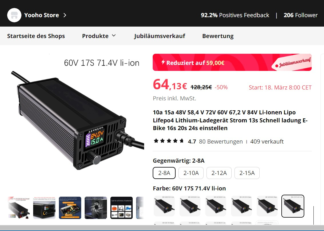

Markus Sch. hat geschrieben:
Sa 16. Mär 2024, 15:08
Ist das https://de.aliexpress.com/ ? Wenn ich da Horwin Ladegerät eingebe wird ein 60 Volt Ladegerät und alles mögliche andere angezeigt.
Finde meines nicht auf die Schnelle, aber hier Beispiele
https://de.aliexpress.com/item/10050057 ... pt=glo2deu
Gruß Conny

conny-r hat geschrieben:
Sa 16. Mär 2024, 19:39
Hier war aber von Horwin EK3 Ladegeräten die Rede und es wurde behauptet das es diese dort günstiger zu kaufen gibt. Also anscheinend doch nicht.
