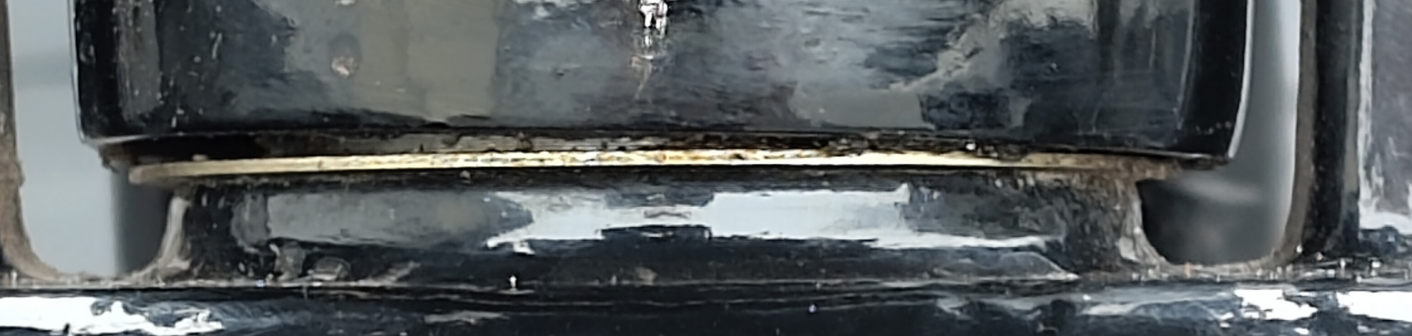

Diesen Teil solltet ihr euch genauer ansehen.
Es sieht aus, als wäre das Lenkrohr/Gabeljoch verzogen. Die Richtung deckt sich jedenfalls mit den Beschädigungen am Lenkanschlag.

Und wie gehst du weiter vor? Willst du die Gabel aus dem Lenkkopf ausbauen?

Da es ja eine Schweißung ist, könnte man versuche es zu richten und wieder zu schweißen. Evtl ein paar kleine Knotenbleche einsetzen. Wenn der Platz da ist.

Ich geh so vor, dass ich n kleines neues Knotenblech als neuen Anschlagpunkt anschweiße, den Roller zum Horwintechniker bringe (so nackig wie jetzt), der n neues Gabeljoch/Lenkerrohr reinsetzt und wir alle hoffen, dass es dann gut ist.
Wenn nicht, also wenn wieder Erwarten der Rahmen im Bereich der Lenkerrohraufnahme verzogen sein sollte, dann muss ich noch weitersehen. Weiß ich noch nicht.

Ich denke auch von den Bildern her, dass (mindestens) das innenliegende Lenkrohr krumm ist, die LKL würde ich aber auch für fällig halten. Die 75€ für Joch / Lenkrohr machen das überschaubar, ggf. zzgl. LKL
