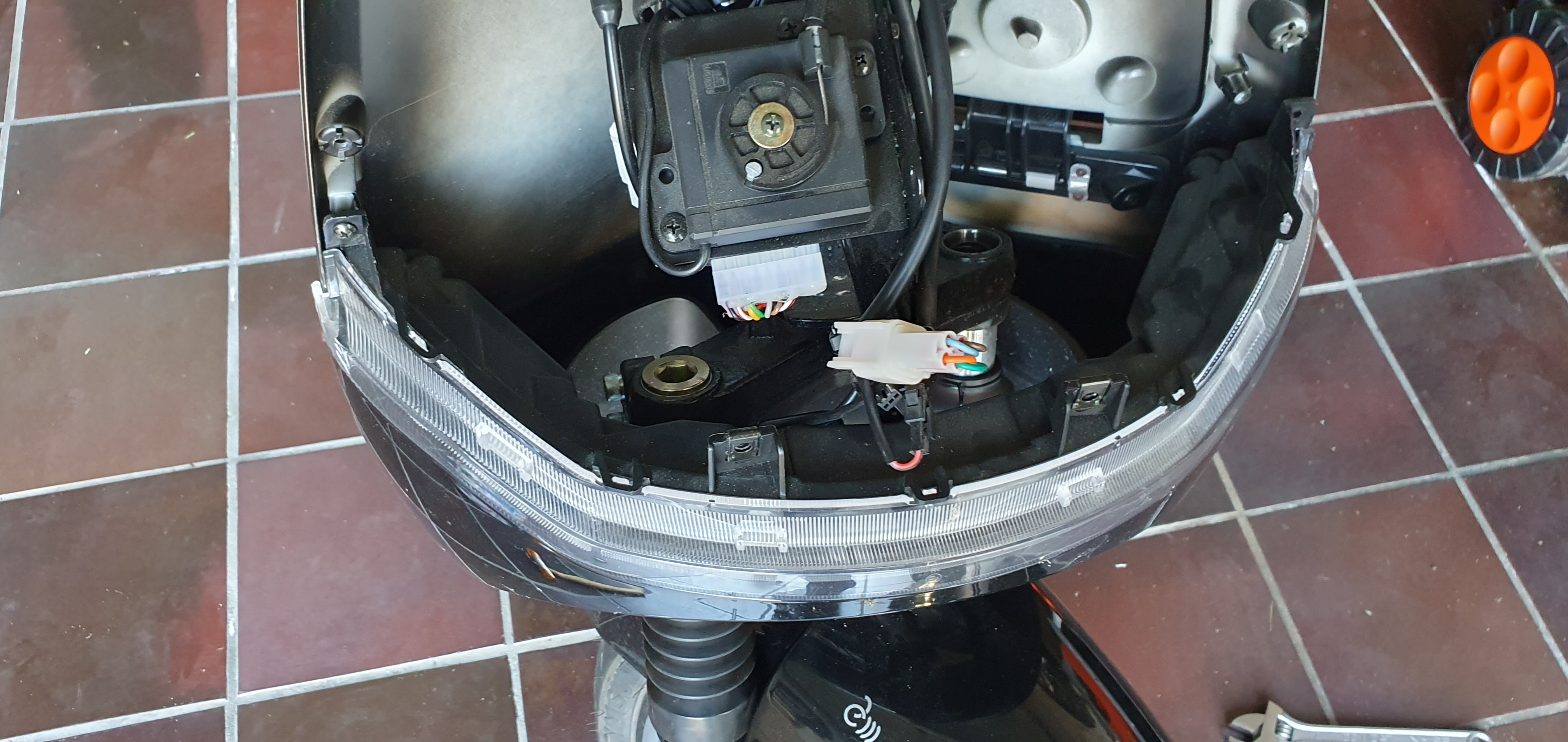

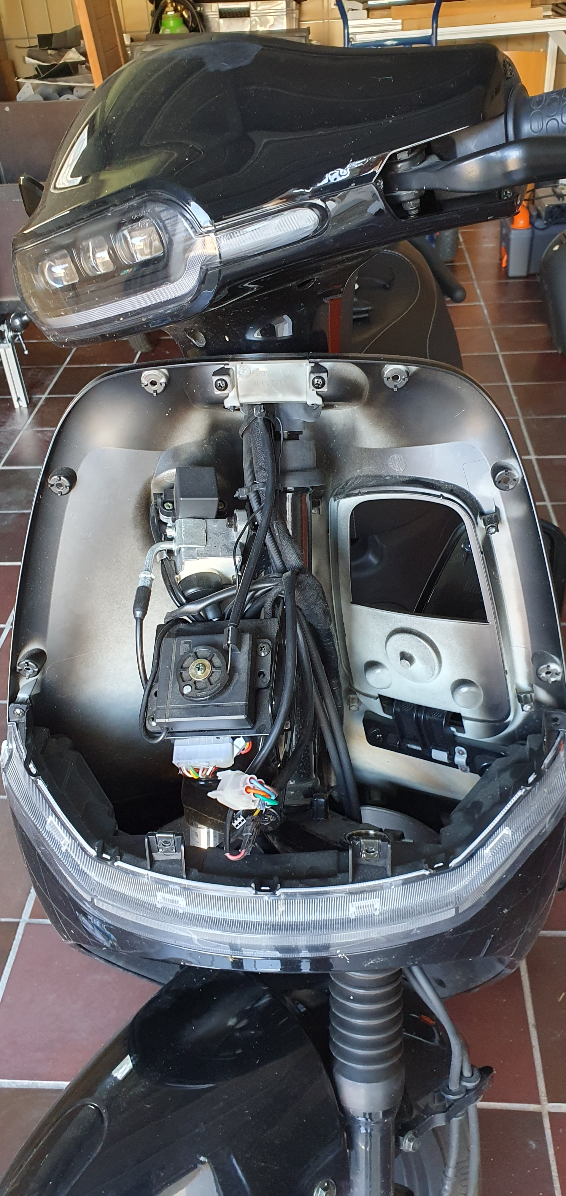

Zuerst, ja ich habe Motoröl genommen. Das was in der Gabel bereits vorhanden ist, riecht stark nach einfachen Öl.
So, zuerst richtet euch einen 14erInbusschlüssel, einen Gummihammer, einen Kreuzschraubendreher und einen kleinen Magneten zum anlegen an den Kreuzschraubendreher, damit die Kreuzschrauben nicht im Inneren verschwinden und eine 10er Nuss mit Ratsche. Dann benötigt ihr noch eine Plastikspritze oder etwas Ähnliches und einige Saubere Tücher. Und ja, es darf auch ein hochwertiges Gabelöl sein
Die Maschine auf den Hauptständer stellen, das ist wichtig damit das Vorderrad entlastet ist und die Feder im Dämpfer nicht zu sehr gespannt ist.
Die Vordere Verkleidung abnehmen und den Behälter für die USB-Ladebuchse ebenso 4 Kreuzschrauben dazu den Magneten verwenden, dabei ist es Hilfreich an der Linken Seite hinten im Fussraum die Schraube unterhalb des Lichtbandes ebenfalls zu entfernen. Dann lässt sich die Verkleidung etwas auseinander ziehen und erleicht das Aus und Einbauen des USB-Behälter, das Kabel vorher von dem Trafo abstecken.
Jetzt könnt ihr die Messingfarbenen Stopfen mit dem 14er Innensechskantschlüssel herausschrauben. Ein Schlag mit dem Gummihammer erleichtert das aufschrauben. Achtet auf die Sauberkeit damit keine Verschmutzung in den Dämpfer eindringen kann. Die Last von der Feder ist vernachlässigbar der Stopfen fliegt nicht durch die Gegend. Jetzt die Menge an Öl einfüllen die gewünscht ist, dann den Stopfen wieder aufschrauben und dann den anderen Dämpfer ebenso befüllen.
Bevor alles wieder zusammengebaut wird, eine Probefahrt machen...eventuell muß noch Öl nachgefüllt oder entnommen werden. Wenn zufrieden wieder alles an seinen Ort zurückbauen und sich FREUEN.

Eucherl hat geschrieben:
Mi 31. Jul 2024, 14:53
Hast du das alte Öl denn vorher abgelassen? Und wo ist die Ablassschraube? Also nur 20 Milliliter pro Gabelholm. Das erscheint mir wenig.

Hallo Marcus, lasse dich nicht täuschen, diese Menge ist mehr als genug. Bei mir kann ich die Vordergabel jetzt nicht mehr bis zum Anschlag nach unten drücken und ich habe 98kg, vor der Nachfüllung ging das ohne Probleme. Unsere EK3 ist mit uns Beiden und dem 2ten Accu mehr als gut beladen. Ich schreibe bewusst nicht ÜBERLADEN :lol:
