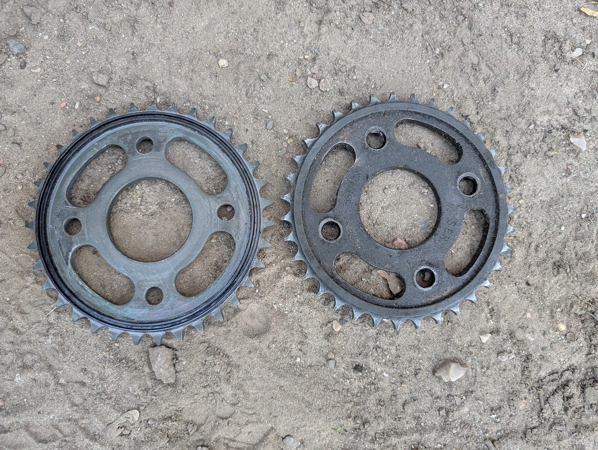

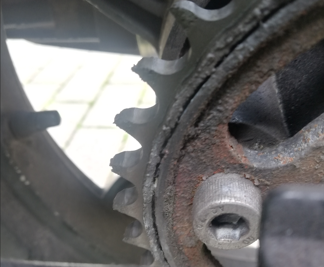

Ein Bild mal vom Kettenblatt nach 9k Kilometer. Sind deutliche Abnutzungserscheinungen zu erkennen.

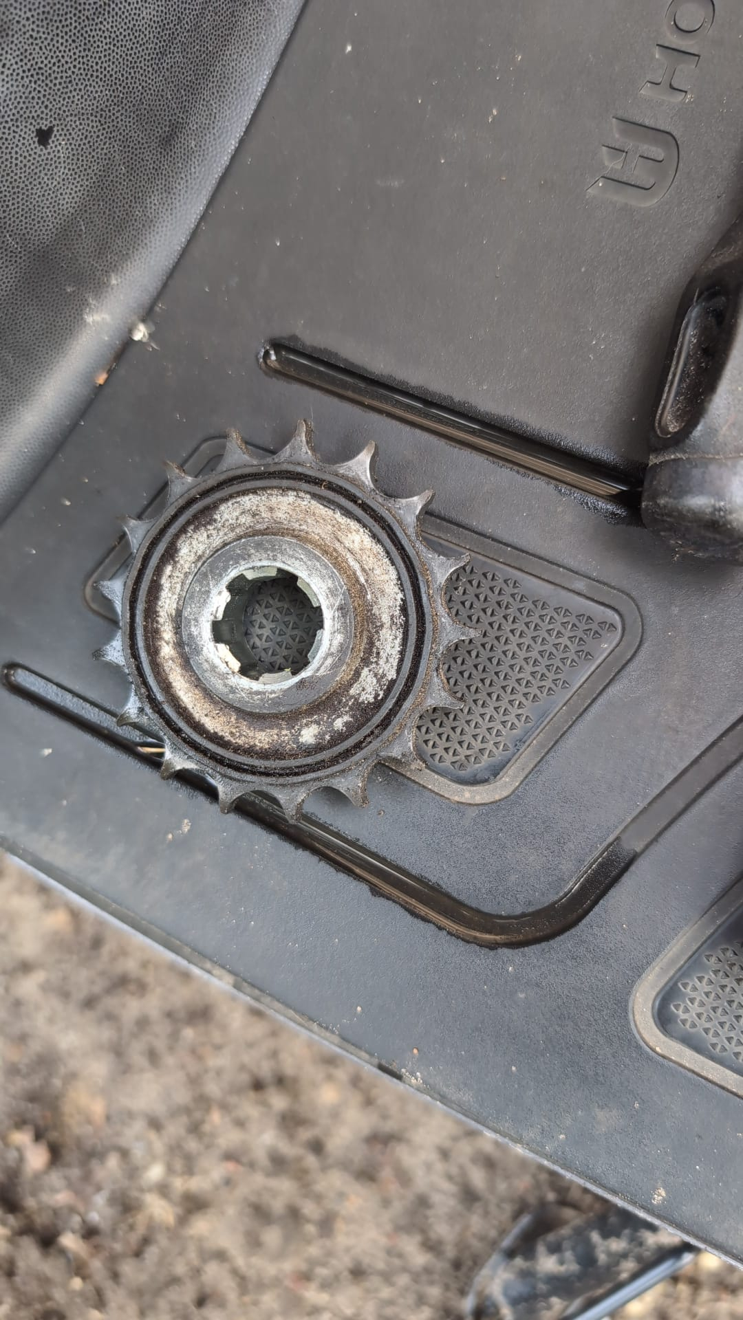

Anbei noch ein Bild vom alten Ritzel, auch höchste Zeit für einen Wechsel.
