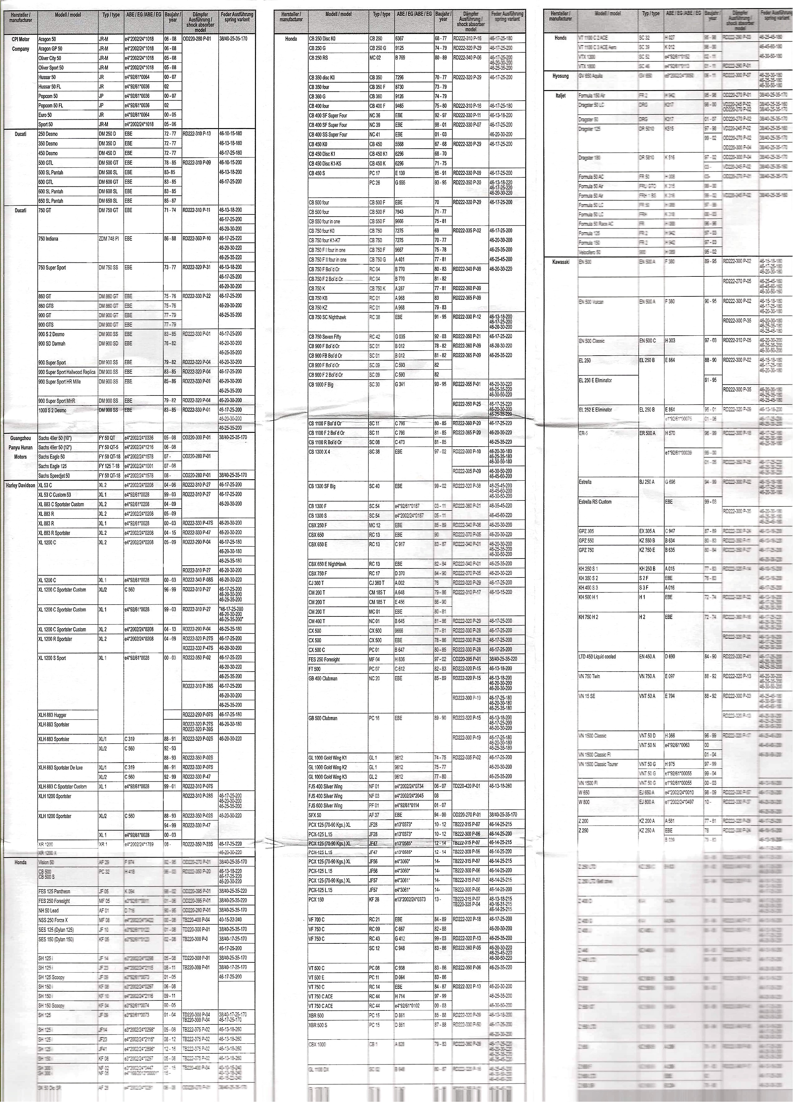

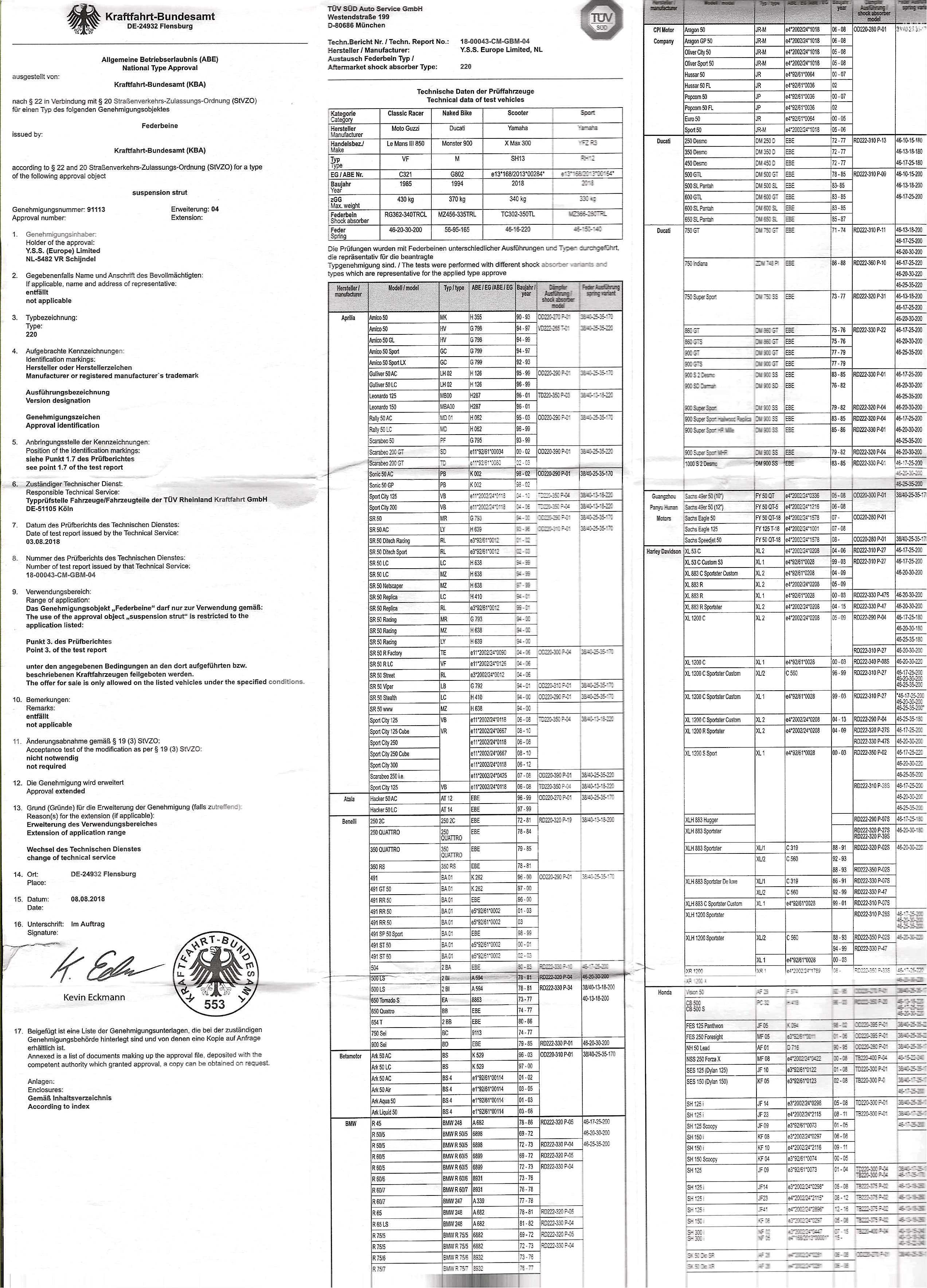

Daher möchte ich fragen ob die Eintragung nicht doch möglich ist? Es gibt für diese Stoßdämpfer eine ABE und eine Freigabe für eine Vielzahl vergleichbarer Fahrzeuge. In der Anlage ist eine Kopie der ABE beigefügt.
Gerne kann ich bei einem Termin zur Prüfung die originalen Stoßdämpfer zum Vergleich mitbringen. Ob der der Einbau ordnungsgemäß ist kann nach Entfernen weniger Schrauben für die Batteriewanne von Ihnen überprüft werden.

Nun ja ich war so blauäugig dass ich glaubte der Prüfer würde es eintragen. Immerhin gibt es für die Federbeine eine ABE in der viele (auch gleichartige) Fahrzeuge eingetragen sind. Ich dachte der Prüfer könne beurteilen das so ein Umbau in Ordnung ist.
Das Fahrzeug fährt sich damit auch sicherer. Z.B. in Kurven in denen es Unebenheiten hat.

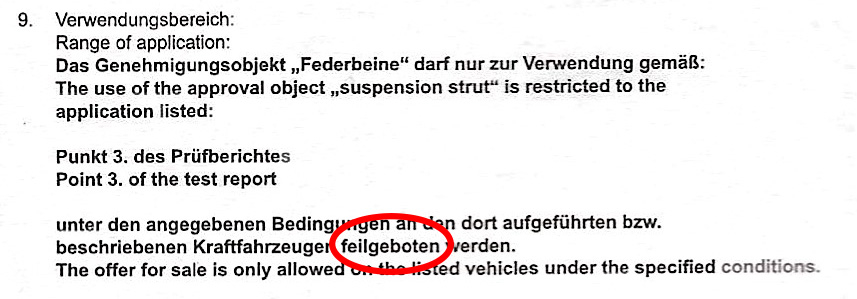

Wenn ich den Satz richtig verstehe hätte man dir das Federbein gar nicht für deinen Roller verkaufen dürfen. Oder sehe ich das falsch?

Hallo Markus,
da hast du etwas angenommen was so nicht zutrifft.
TÜV-Prüfung bedeutet das dein Fahrzeug entsprechend der Vorschriften auf Verkehrstauglichkeit geprüft wird und dafür gibt es dann dann ein Papperl.
Wenn du jetzt dem Onkel erzählst was alles nicht Original ist kann der eben gar nicht anders als eine rote Karte verteilen.
Eintragung(en) von Änderung(en) (Verbesserungen?) ist (sind) halt ein extra Spielplatz und muß gesondert gemacht werden.

Tja das scheint da zu stehen. Du hast diese Federbeine ja auch glaube ich. Wie hast du das mit dem TÜV gemacht?
