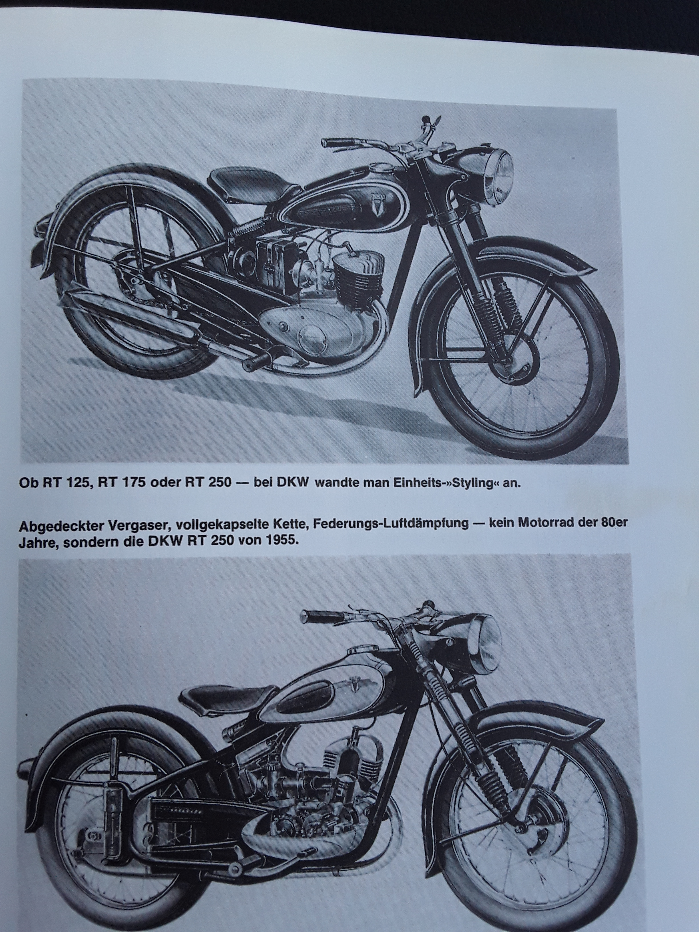

Stimmt. Mein Vater hatte eine DKW RT 175 von 1954 und da stand es so in der Betriebsanleitung.

Ja, mit den Teilen sind wir gefahren. Hatten fast alle geschlossene Kettenkästen.....
