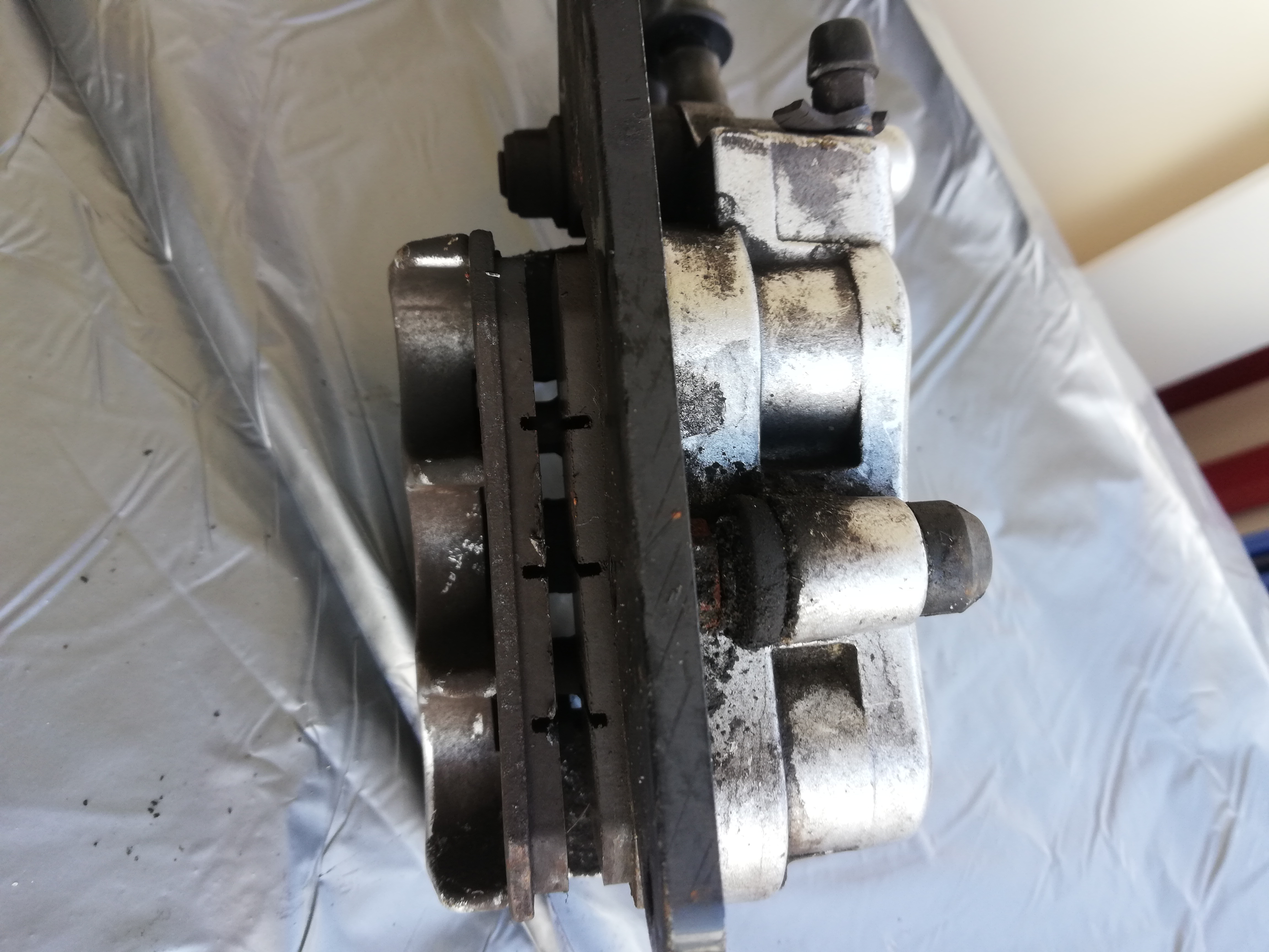

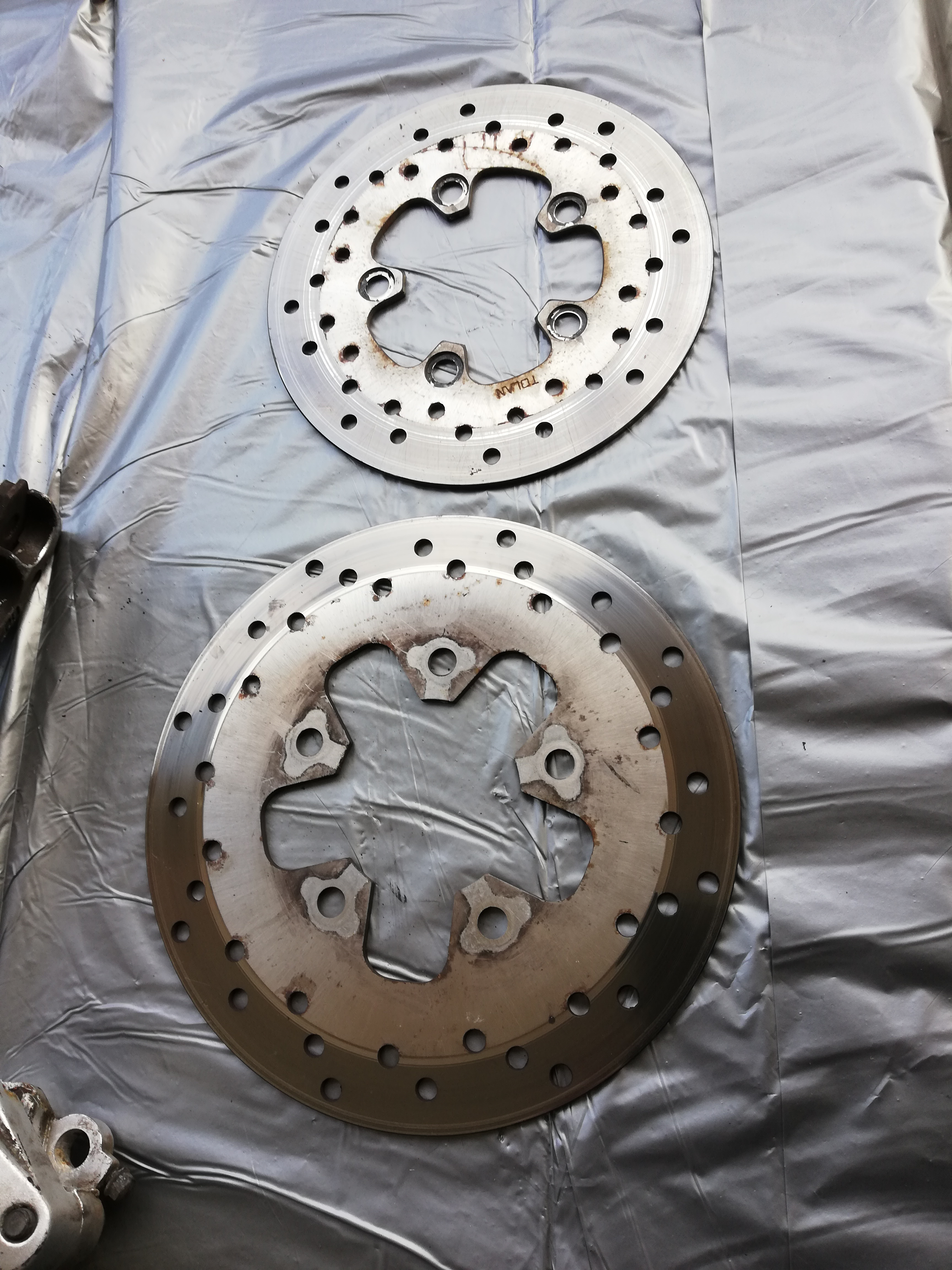

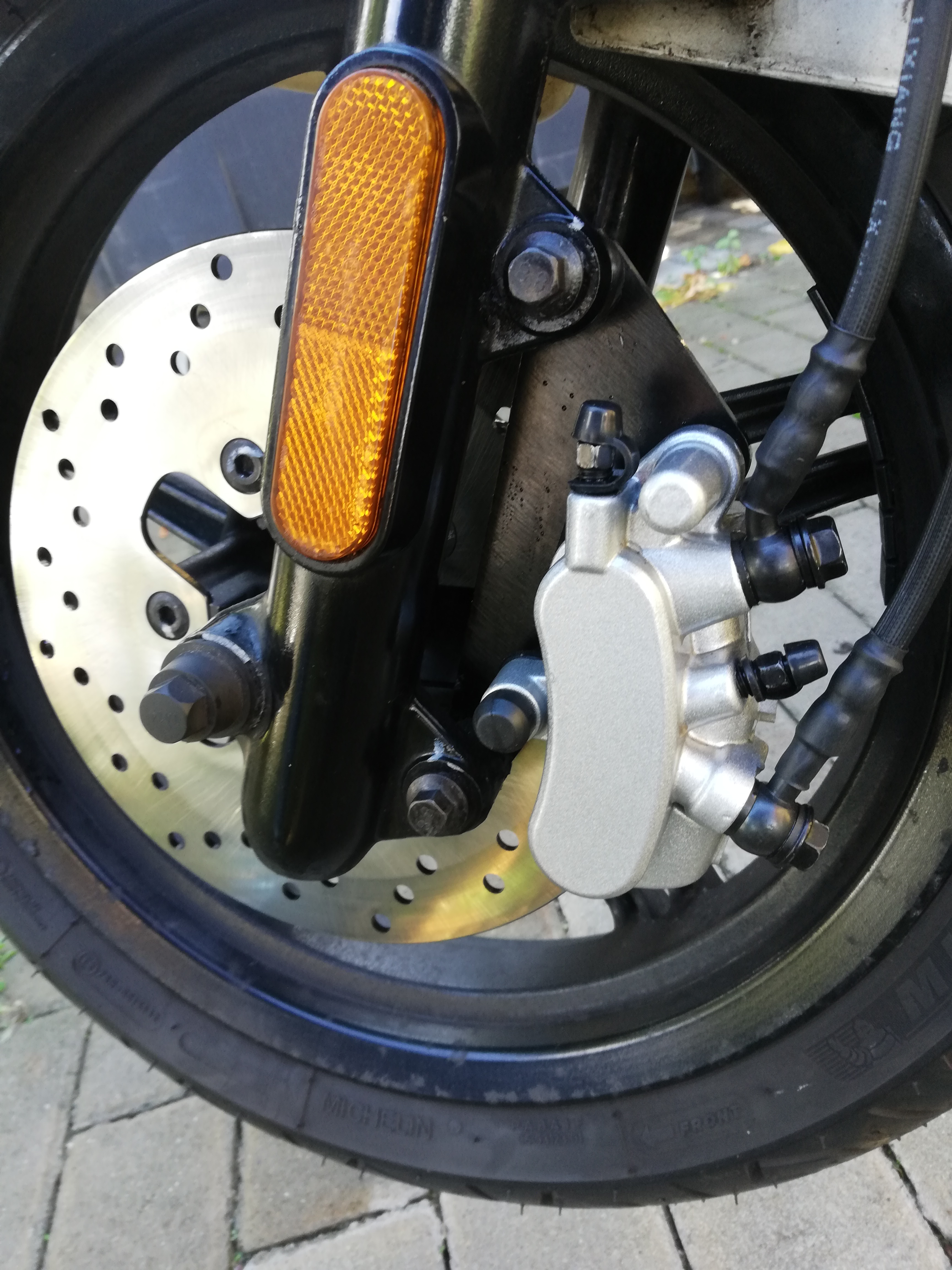

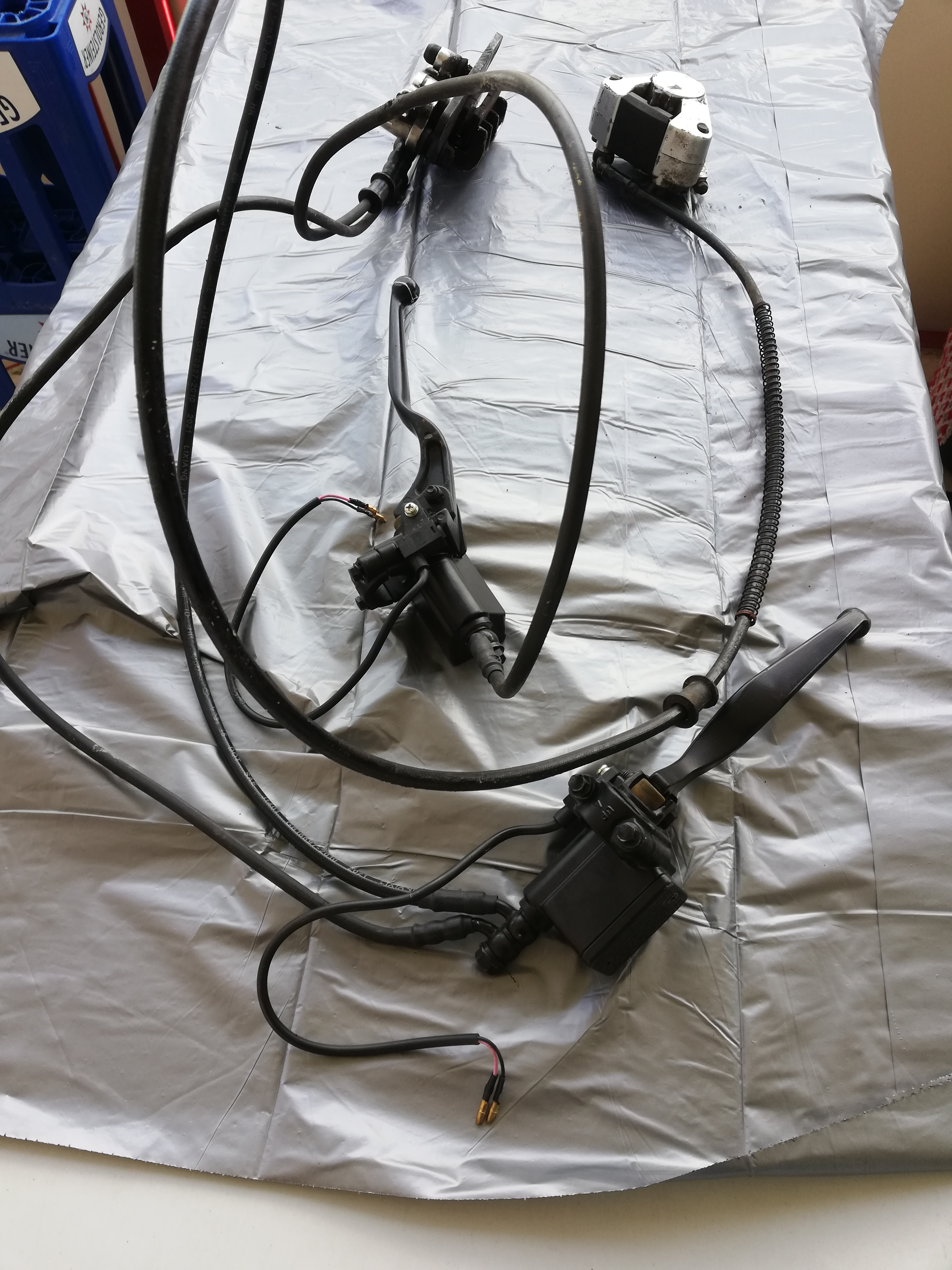

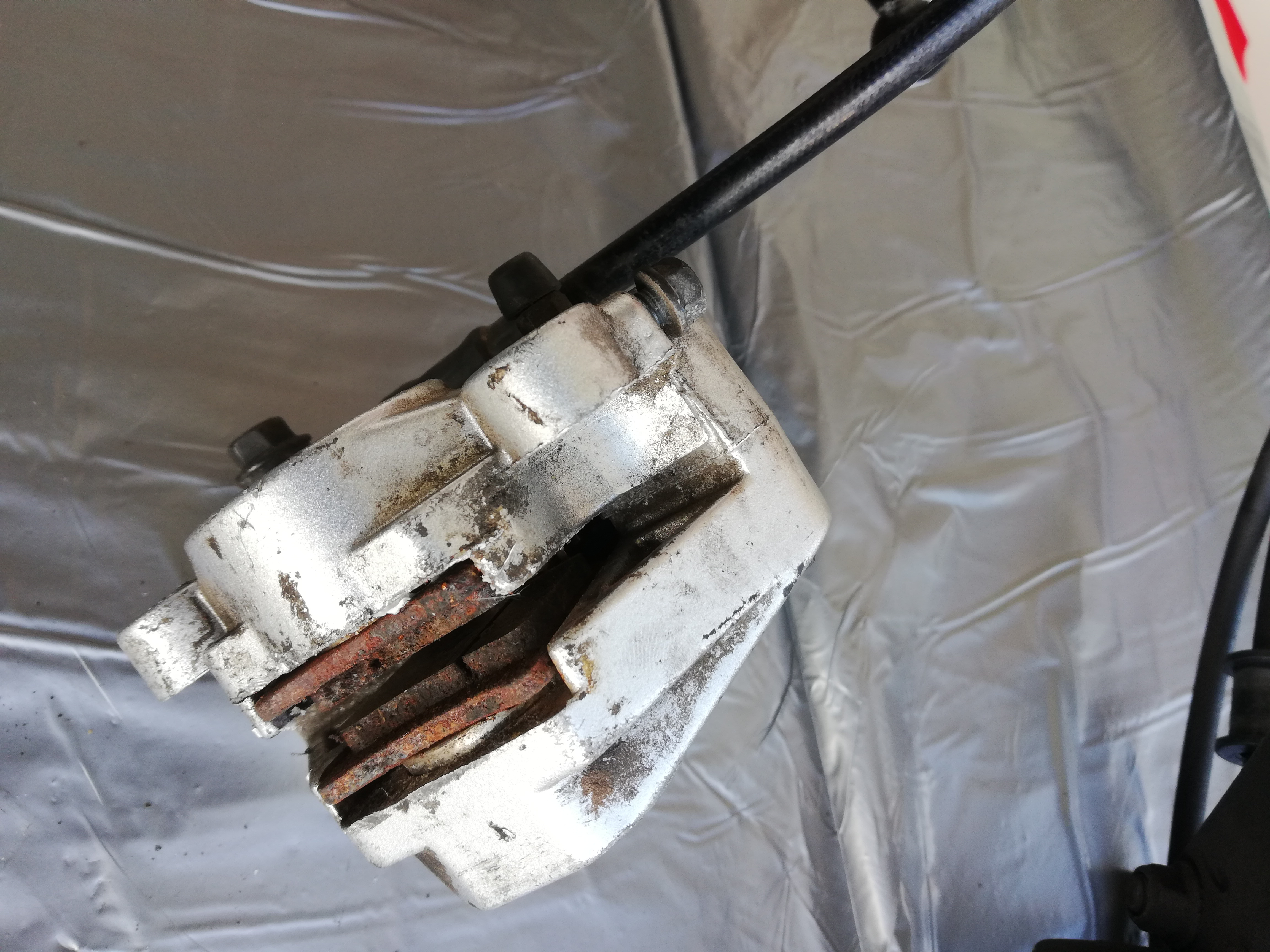

Es wurde die komplette Bremse ersetzt da laut Händler diese nur komplett zu beziehen sei. Es kommt mir so vor als sei der Leer-Weg an den Handhebeln recht lang. Sobald die Bremse dann zu wirken beginnt scheint vom Gefühl in der Hand her alles in Ordnung. Aber der Weg der Hebel bis dahin scheint recht lang zu sein. Das war vorher viel kürzer. Die Bremse bremst auch noch nicht sehr gut. Ich vermute sie muss sich erst "einbremsen".
Habe alle ersetzten Teile mitbekommen.
Der alte vordere Bremssattel.
Der alte hintere Bremssattel.
Die alten Bremsscheiben.
Die neue Bremsanlage.
Beiträge: 19420
Re: EK3 Neue Bremse bei ca. 6800 Kilometern
Da ist sicher noch etwas Luft im System...
