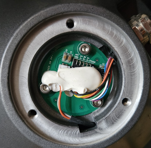

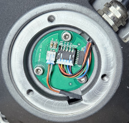

Vor lauter Verzweiflung: Motor abgesenkt und geöffnet - vielleicht ist das was mit den Steckverbindungen ?
Getrennt / "eingerieben" / Kontaktspray dran, Adern wieder fixiert (fehlt in Bildern), Ergebnis: keine Besserung.
Aber dafür ein paar Bilder für's Forum zur Dokumentation.

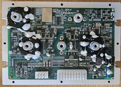

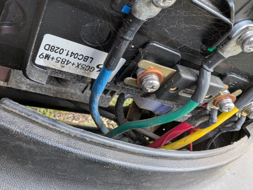

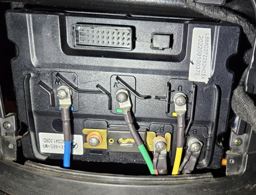

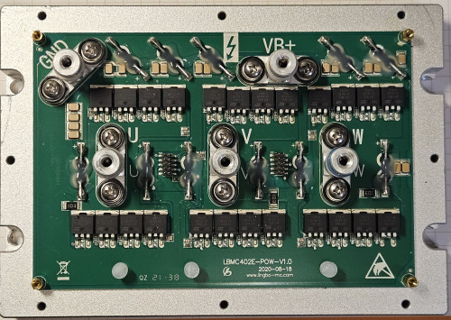

Zur Dokumentaion / Inspiration hier noch ein paar Bilder vom defekten Controller.
Meine Elektroniker-Meinung: professionell gemacht, absolut nix Billiges. Wird in CN auch >100€ in Verkauf sein bei Palettenabnahme !

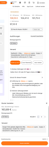

https://www.alibaba.com/product-detail/ ... 13a0cv06b7
Der Motor arbeitet mit einem Sin/Cos Encoder und wandelt die Signale in normale Hallsignale um?!

Hui, 185 Dollar ohne Shipping und Tax als Musterbestellung aber wenigstens ist er verfügar

Per Schiff kostet der Versand nur 14 Euro.
