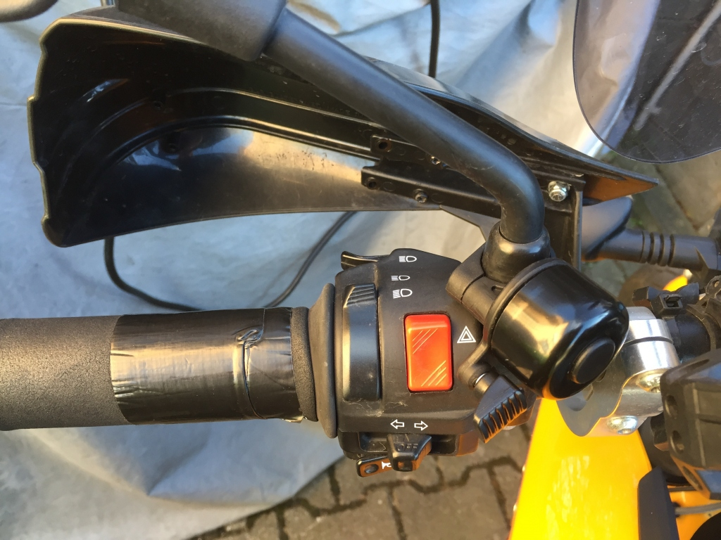

Re: Horwin EK1 unlock / freischalten / entdrosseln auf 60A Dauerstrom und 60+ km/h
Hupen !!!

Leute, als E-Fahrer HABEN WIR FAHRER vorsichtiger zu sein als mit lautem Dinosaurier unterm Allerwertsen!!!
Das hört sich hier so an, als ob ihr wild durch den Verkehr kurvt und dann überrascht seid, dass euch die Leute ignorieren
Im Notfall ist brüllen und Vollbremsung/Ausweichen natürlich das probate Mittel, doch mit der Fahrradbimmel habe ich alle Zeit der Welt, ein "Ding" loszulassen, wenn ich präemptiv beim vorsichtigen Fahren schon eine solche Situation kommen sehe. Sofort drehen sich, teils irritiert, die Köpfe nach mir um, die gerade ins Gespräch vertieft, mit Kopfhöhrern und/oder ins Handy starrend unterwegs waren. Gefahr entschärft.
Wie ist eigentlich dieses Thema aufgekommen, wo es hier doch ums Entdrosseln eines Horwin EK1 geht
