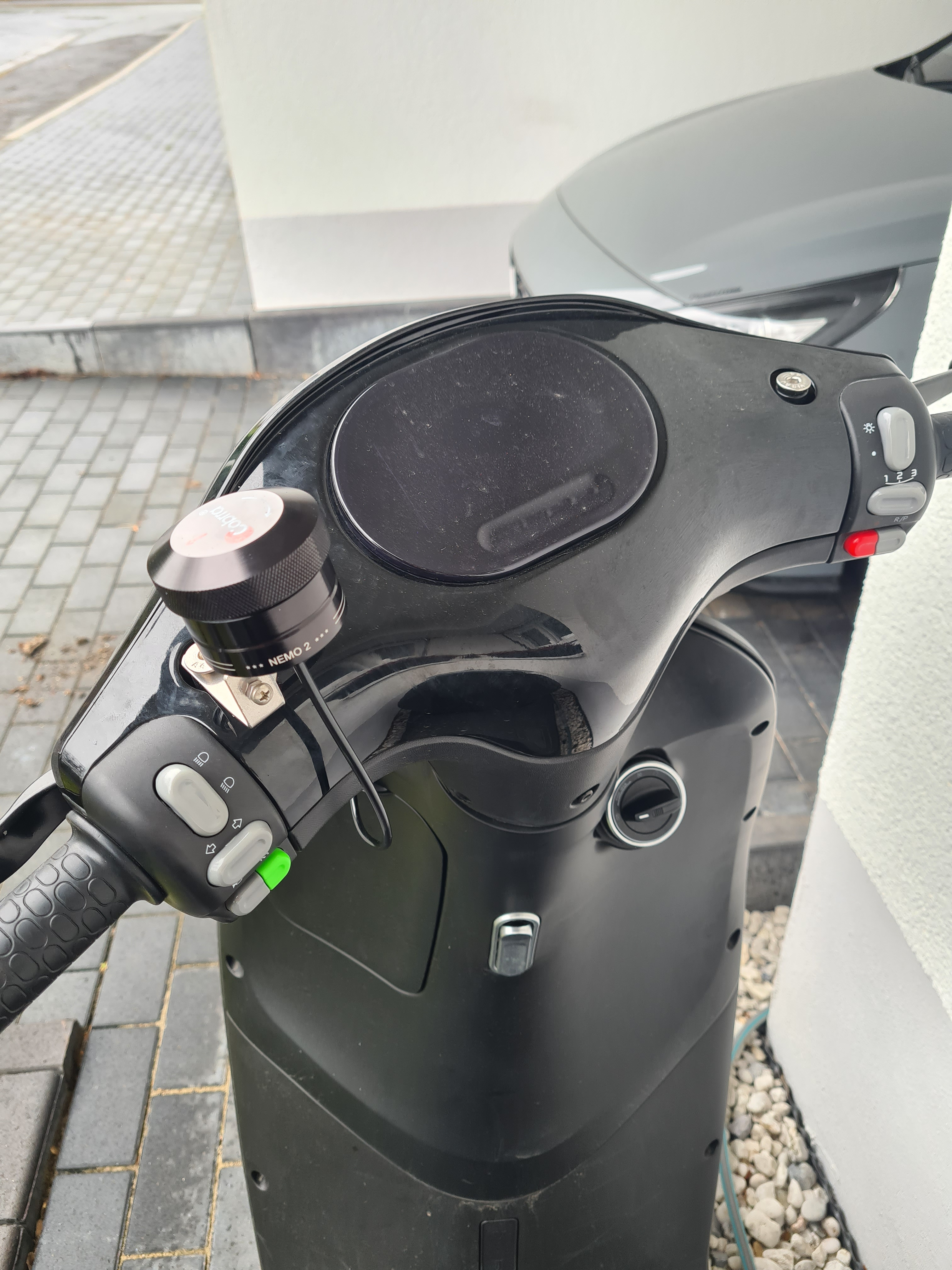

Ich hab heute Nach circa 12500km den Cobrra Nemo 2 von Louis eingebaut. Da ich bei Wind und Wetter fahre ging es mir einfach auf den Keks andauernd die Kette zu reinigen bzw. dann auch noch das Seitenteil jedes Mal abzubauen.
Beim Einbau muss man ziemlich viele Verkleidungen abbauen, damit den Schlauch vernünftig verlegt werden kann.
Ich wede berichten, wie das Ergebnis nach weiteren paar 1000 km ist.

Sieht gut aus.
Ich frage mich aber, warum du so wenig Verbrauch hast. :D

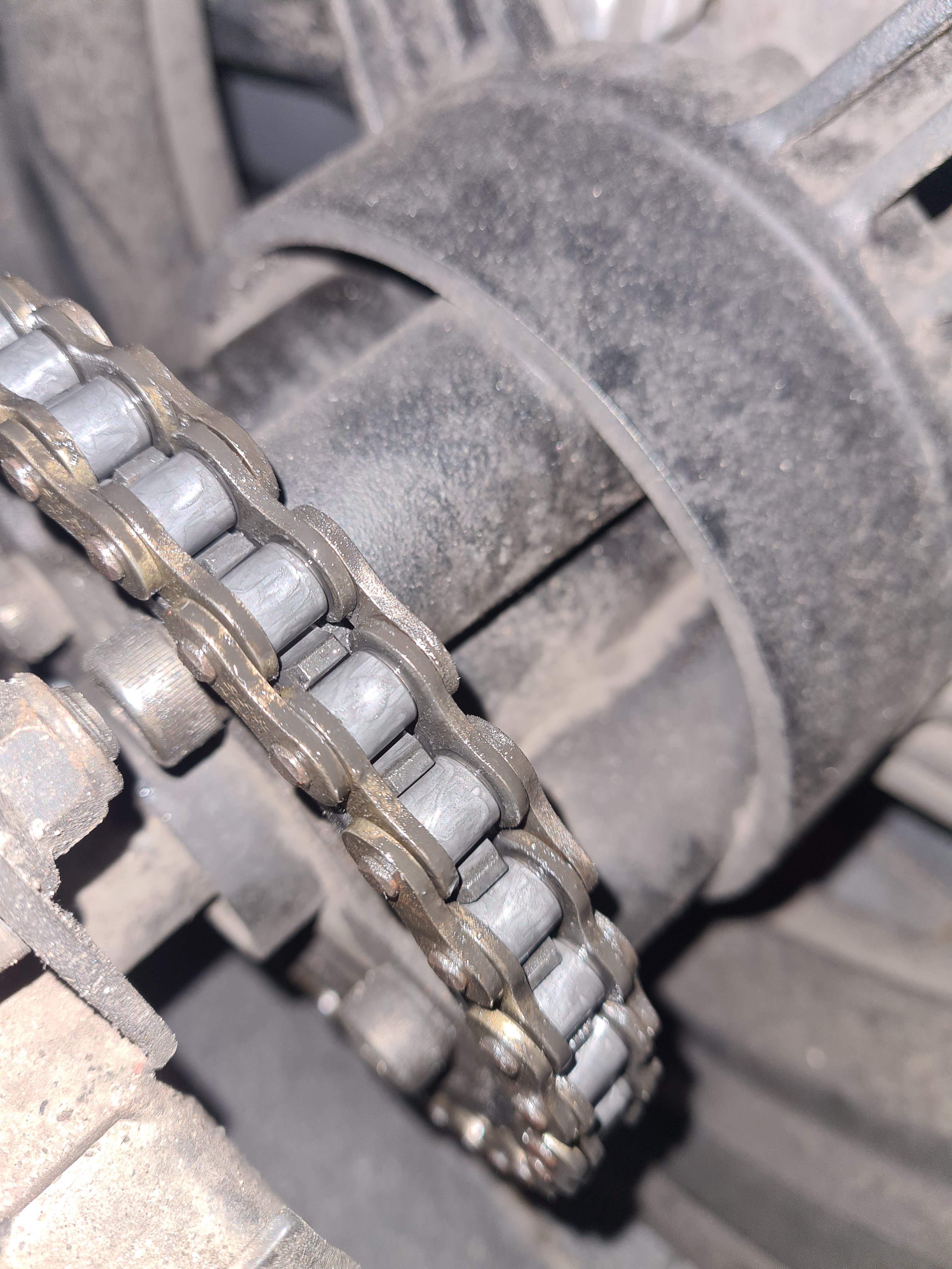

Update:
Also nach 1000km und diversen Regentagen kann ich deffinitiv sagen, der Kettenöler hat sich bisher gelohnt. Die Kette sieht immer exakt so aus, wie im Bild ersichtlich ist. Würde ich diese mit einem Lappen einmal abwischen wäre sie sofort blank und sauber.
Jedoch muss ich zum Cobrra 2 anmerken, dass man diesen besser mit Edelstahlschellen montiert anstatt mit den mitgelieferten Kabelbindern. Auf diese bekommt man einfach nicht den nötigen Zug, damit das Ganze ordentlich hält.
