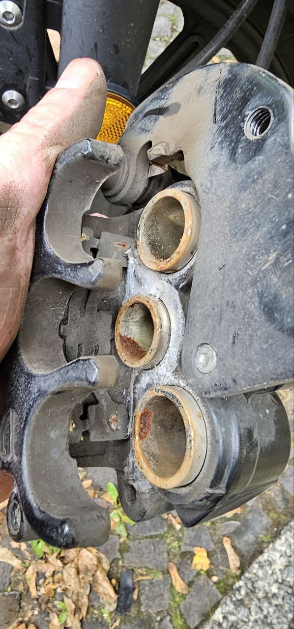

verbali
Beiträge: 227
Registriert: Mo 13. Jun 2022, 09:37
Roller: Super Soco CPX, XVS1100
PLZ: 10715
Wohnort: Berlin
Re: EK3 Neue Bremse bei ca. 6800 Kilometern
Beitrag von verbali »
Irgendwie sind die Dinger alle nicht wirklich Winter/ Wettertauglich.
Auch bei der Super Soco CPX ist jetzt nach ca 1,5 Jahren und 9500Km die Bremse Fest.
Der mittlere Kolben ( der CBS Kolben der "Hinterradbremse" ) ist fest.
Und so sollte ein Bremssattel nach 1,5 Jahren nicht aussehen.
Falcon
Beiträge: 2377
Roller: Benzhou YY50QT6
PLZ: 79
Wohnort: Deutschland/France
Meister
First Nation Indigener
Foundation Mitarbeiter
Beitrag von Falcon »
so sehen sie auch aus wie beim alten opel astra :lol:
wir haben bei den inspektionen immer öl unter der gummmi manchette gespritzt.
vg
Markus Sch.
Beiträge: 1936
PLZ: 9
Beitrag von Markus Sch. »
verbali hat geschrieben:
Mo 7. Okt 2024, 17:15
Wie wird es repariert werden?
