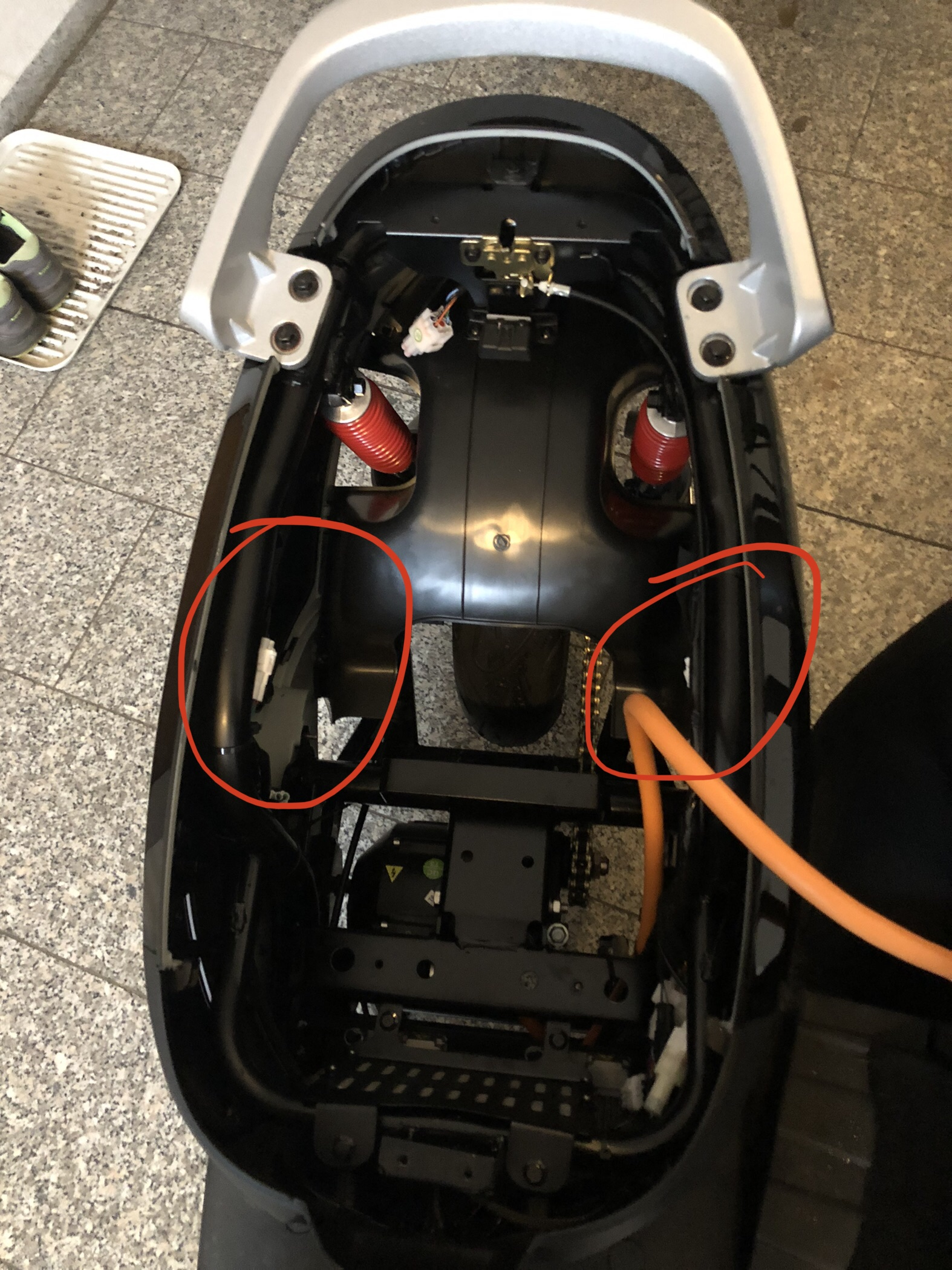

Habe gestern die Seitenleuchten aktiviert. Ich weiß, dass das in D eigentlich nicht erlaubt ist, aber wenn mich dadurch irgendwer sieht, der mich sonst übersehen würde, ist es mir das wert! Sieht auch einfach cooler aus, finde ich 8-)

Und wie hast Du die Seitenleuchten aktiviert? :shock:

Da hat mir der liebe vollmer_ku geholfen (er hat es zuerst gemacht). Einfach Akku raus, Plastik-Akkuschale ausbauen (sind nur 6 Schrauben insgesamt, geht dann samt Sitz weg) und dann sieht man seitlich schon die Kabel, die einfach abgesteckt sind. Diese einfach wieder zusammenstecken und gut ist. Im Anhang ist ein Bild wie es danach aussieht.
Das einzige was dann „doof“ war: die Schale hat unten so einen... ich nenn es mal Gummilappen. Ich wusste danach beim Zusammenbauen nicht mehr wie der vorher drin lag. Falls es noch jemand macht: bitte beim Wanne ausbauen mal schauen wo das Teil ursprünglich war, dann kann ich das ggf. noch korrigieren, falls ich das falsch wieder reingelegt habe :D
