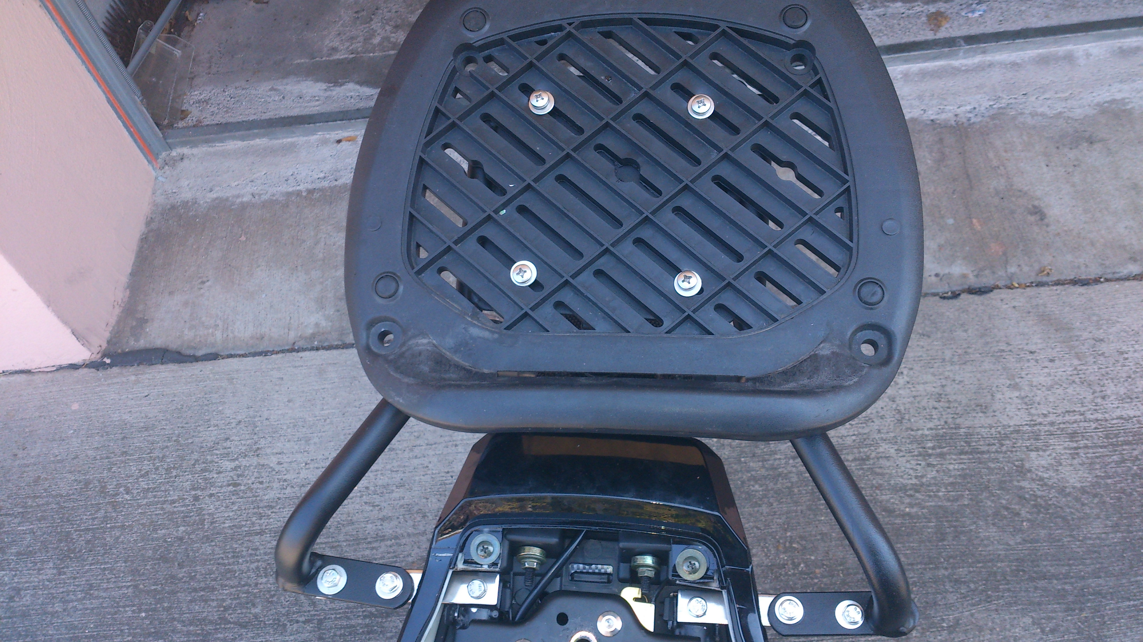

Re: Topcase für Horwin EK1 Rack
Dazu wurden noch 2 Gewindestäben (M8 V2A) mit Muttern und Unterlagscheiben,
als 2 Stützen hinten angebracht, die den Träger nach unten Richtung Kennzeichenhalter stützen.
Darauf schraube ich mit einer Rändelschraube, ein 45 L Topcase von Hepco und Becker bei Bedarf.
Gruss Helmut
