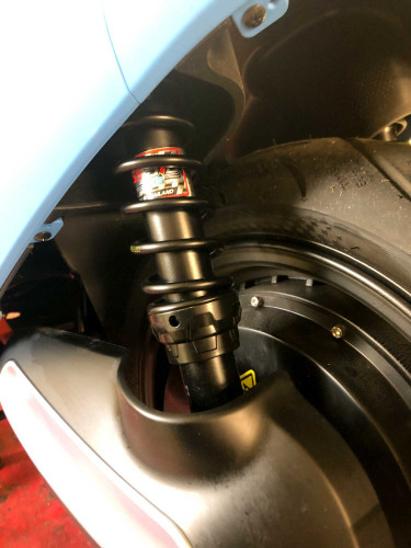

Ich bin heute zum ersten Mal zu zweit gefahren. Das Federbein hinten ist aus meiner Sicht eindeutig zu schwach bemessen dafür.
Ich wiege 80 Kilo, meine Frau 60, also so richtige Schwergewichte sind wir nicht.
Hat jemand schon ein Federbein mit höherer Kennung am EK 3 verbaut und hat Erfahrung?

Normalerweise ist bei hinteren Federbeinen per Hakenschlüssel die Federvorspannung einstellbar. Bei Soziabetrieb muss sie stärker vorgespannt werden, so dass wieder der als Einzelfahrer gewohnte Federweg zur Verfügung steht.

Ja, danke, das habe ich gesehen. Und gemacht.
Aber dieses „Federbeinchen“, das sich sogar ohne Schlüssel verstellen lässt, reicht meiner Ansicht nach nicht für den 2-Personen-Betrieb aus.

Schau mal hier:
viewtopic.php?p=208174#p208174
Ich habe zwei stärkere Federbeine verbaut und bin super zufrieden.

Das habe ich gesehen, aber ich wusste nicht, dass die auch stärker sind. Herzlichen Dank.

Bestellt. Danke für den Tipp.FrischFleisch hat geschrieben: ↑Do 4. Nov 2021, 06:58Schau mal hier:

Gestern montiert (Lieferung hat fast 2 Monate gedauert), hat wunderbar gepasst.FrischFleisch hat geschrieben: ↑Do 4. Nov 2021, 06:58Schau mal hier:
Habe sie "richtigrum" eingebaut, die Kunststoffverkleidung der Schwinge stösst leicht an. Grösserer Test steht noch aus, erster Eindruck ist in der Tat sehr straff.
Nochmals Danke für den Tipp!!!

Hast du Mal ein Bild davon?Thomas R. hat geschrieben: ↑Do 6. Jan 2022, 09:21Gestern montiert (Lieferung hat fast 2 Monate gedauert), hat wunderbar gepasst.FrischFleisch hat geschrieben: ↑Do 4. Nov 2021, 06:58Schau mal hier:
Vielleicht drehe ich meine ja noch um wenn es gut aussieht.

Lach bitte nicht, aber ich habe sie aus Spass mal umgedreht und es sieht so besser aus. Lass es ruhig, dein Weg ist der bessere.FrischFleisch hat geschrieben: ↑Do 13. Jan 2022, 19:00Hast du Mal ein Bild davon?Thomas R. hat geschrieben: ↑Do 6. Jan 2022, 09:21Gestern montiert (Lieferung hat fast 2 Monate gedauert), hat wunderbar gepasst.FrischFleisch hat geschrieben: ↑Do 4. Nov 2021, 06:58Schau mal hier:
