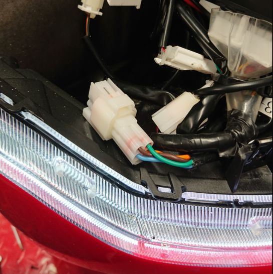

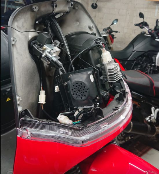

Habe auch mal die Front geöffnet, leider habe ich keine Möglichkeit,
das Soundmodul zu deaktivieren. Beim EK3 ist das eine Einheit, die
ist vergossen und mit einem Lautsprecher versehen.
Hatte erst die Kombination des Frontlichtstreifens und der LED Blinker
im Verdacht. Doch auch, wenn man den entsprechenden Stecker löst,
besteht das Problem sporadisch weiter. Habe den Lautsprecher erstmal
mit Panzertape abgeklebt, damit die Lautstärke ein wenig gedämpft ist,
eine Lösung ist das freilich nicht. Habe meinem Händler schon eine Mail
geschrieben, die haben aber bist nächstes Jahr Betriebsferien.
