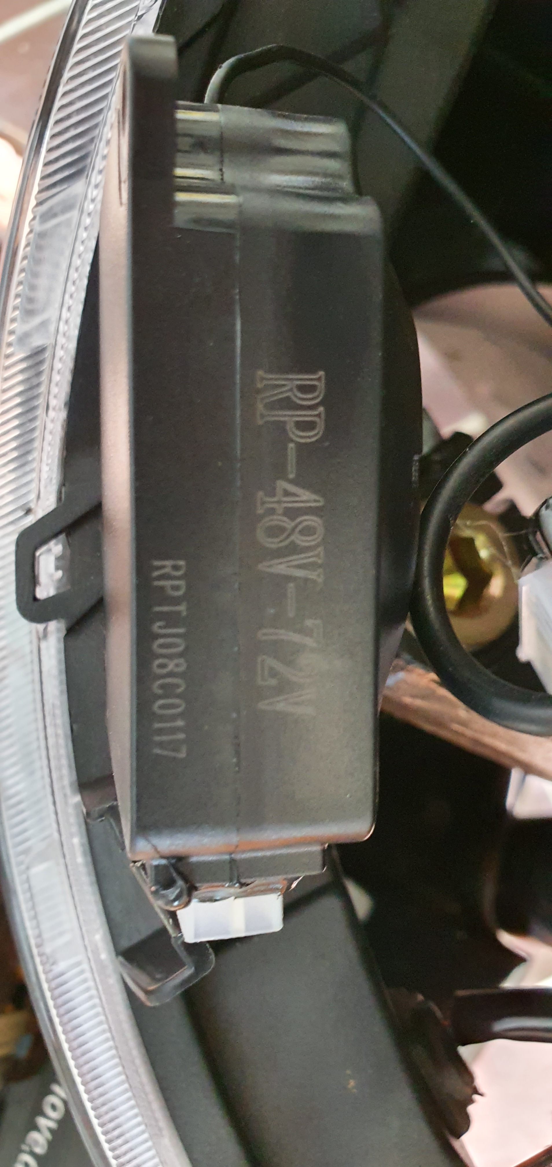

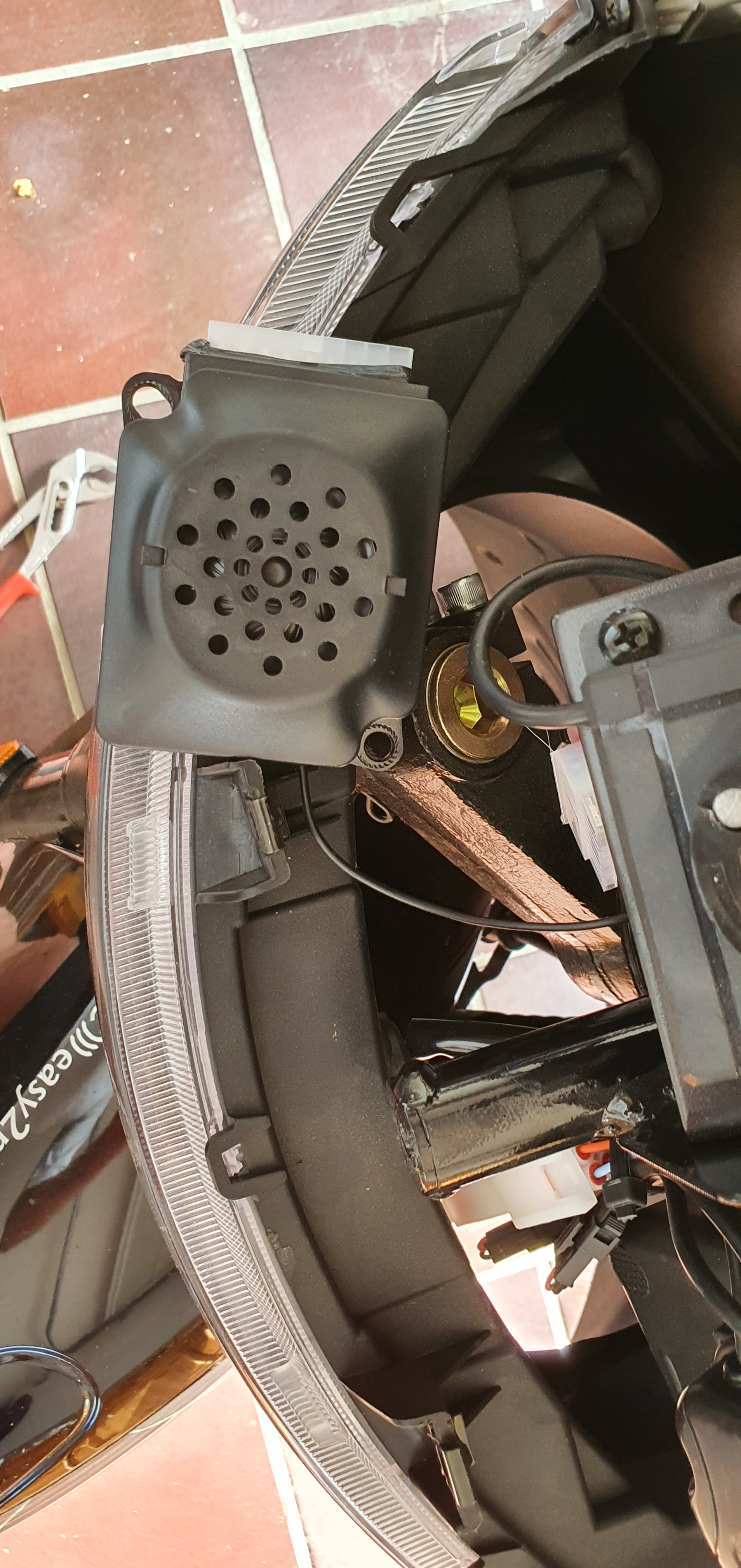

Beitrag von Eucherl »
Hallo Leute, ich habe Heute meinen Quängelkasten gesucht, er sitzt unter dem Gasregler unter der vorderen Abdeckung und ausgebaut. Im Netz habe ich folgendes, in dem Link enthalten, gefunden. (BLECTOR 24V/48V/72V/90V smart electric scooter remote alarm system security) Siehe die Bilder. Der Lautsprecher ist nicht nur ein Lautsprecher, sondern er enthält auch die komplette Überwachung. Das schwarze Kabel ist die Antenne. Er lässt sich daher nicht einfach, über ein Kabel mit Schalter zum Beispiel, ausschalten. Ich habe ihn daher mit einer 2mm dicken selbstklebenden Moosgummimatte überklebt, er ist jetzt Leiser und klingt Dumpfer. Jedoch habe ich die Alarmanlage komplett abgesteckt, das war ein Fehler. Jetzt funktioniert das Touchdisplay nicht mehr. Beim Einschalten muss ich jetzt den Schlüsselknopf drehen. Also ganz wichtig((( beim ausbauen angesteckt lassen)))posting.php?mode=reply&f=136&t=28925#

Beitrag von Thomas R. »
Ich danke vielmals. Das wird meine nächste Aktion sein, denn meine Alarmanlage ist auch hypersensibel, sie geht los, wenn ich gar nicht in der Nähe des Rollers bin. Einfach so in der geschlossenen Garage.

@Eucherl (leider kann ich keine privaten Mails mehr schicken, warum auch immer):
Kannst du mir bitte noch einen Tipp geben, wie ich die obere Verkleidung abbekomme? Ich dachte, ich hätte alle Schrauben gelöst, aber sie will nicht.
An sich bin ich ein erfahrener Moped-Schrauber, aber bei den vielen Kunststoffteilen etwas unsicher, wo ich Gewalt anwenden darf/muss.

Beitrag von loetlampe »
Die Schrauben unter dem Gummi-Horwin-Schriftzug (vorne an der Front) auch entfernt?

Re: Alarmanlage EK 3
loetlampe hat geschrieben:
Di 14. Jun 2022, 08:15
Ja, danke.
Die vordere Verkleidung hatte ich schon öfter ab, aber ich vermutete das Teil unter der Lenkerverkleidung, das war wohl mein Fehler. Und die bekam ich nicht ab.
