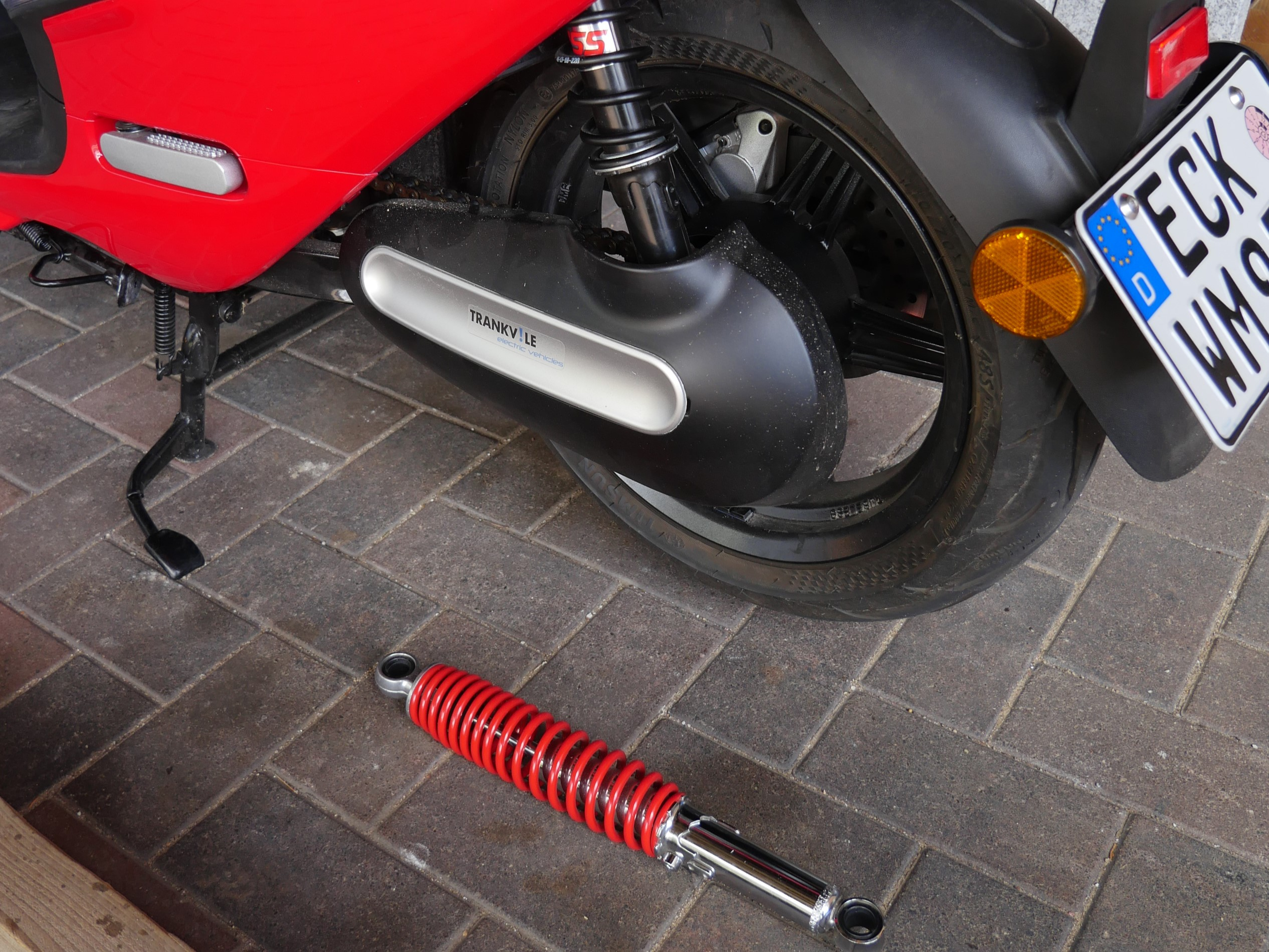

..als wir den neuen Gebrauchten etwa 100Km von zuhause entfernt abholten.
Zugegeben, ich bin kein Leichtgewicht. Beim ersten draufsetzen auf dem Roller, haben die Federbeine durchgeschlagen. Unter der Feder befindet sich ein Drehkranz, dieser war auf Stuffe 2 voreingestellt. An der Seite des Drehkranz befindet sich ein Loch, in dem man den mit einen Schraubendreher als Hebel die Härte leicht höher einstellen kann.
Meiner Meinung nach, kann der Zahnkranz für einen Mitteleuropäher unproblematisch auf die höhste Stuffe eingestellt werden. Dann wird es etwas besser ;) Auch bei deutlich teureren Rollern & Motorrädern sind die Federrungen oft ein Schwachpunkt.
Zuhause habe Ich habe mir 36cm Stereo Federbeine von YSS bestellt. Eine ABE mit Daten lag bei, allerdings nicht mit Gutachten für Horwin. Eine Eintragung, der mit KBA Nummer versehenden Federbeine, sollte kein Problem sein (ohne Gewähr). Bei den YSS Dämpfern reichte dann übrigens auch bei mir die mittlere Stuffe.
Für die Montage ließen sich die originalen Gummis und Führungen aus den Federbeinen rausdrücken und mit Hilfe von etwas Gechirrspühlmittel in die Ösen der YSS Dämpfer pressen. Kostenaufwand bei selbstmontage lag bei ~80€.

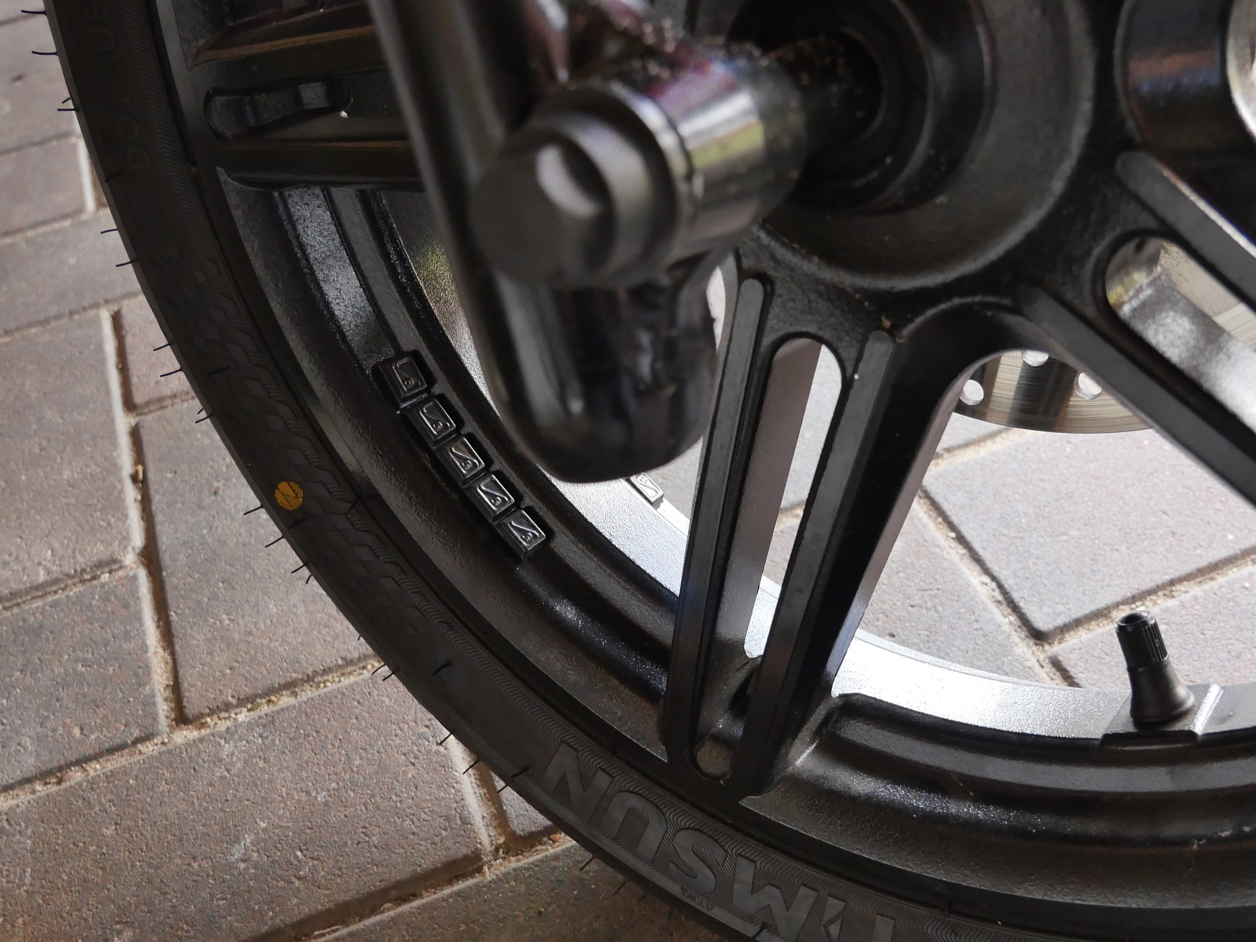

..bei der Heimreise fiel uns die nervöse Lenkung auf.
Achtung, solltet ihr ein ähnliches Problem haben, ohne Schraubererfahrung besser einen Reifen oder Motorradhändler aufsuchen!
Bei Mofa & Roller Händler evtl. vorher nachfragen, ob sie auch Räder auswuchten können.
Ich habe keine Ahnung, was bei den Vertragshändlern in der Endmontageanleitung steht. Definitiv sollte Räder auswuchten dazugehören. Die Unwucht im Vorderrad musste ich mit 45g an Felgengewichten ausgleichen :oops: . Am Hinterrad reichten 20g.
