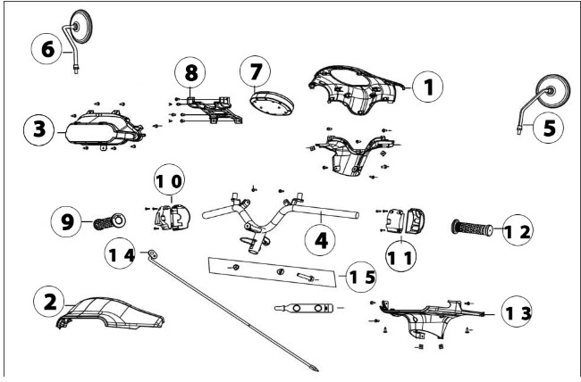

Hallo in die Runde,
ich fahre seit ca. 3 Monaten einen EK1 und habe ein kleines Problem mit den Bremsen. Der Druckpunkt ist mal etwas schwammig und dann wieder etwas fester meine Vermutung ist, dass evtl. Luft im System ist. Ich würde gerne das Cockpit zerlegen um an die Bremsbehälter zu kommen. Hat hier jemand eine Ahnung wie das geht?

Re: Cockpit EK1 zerlegen
Das die Entlüftungsschrauben an den Bremssatteln zu finden ist mir durchaus bewusst
und Danke für die Belehrung, dass hier nur Fachkundige Leute ran sollten, da ich das aber schon über 30 Jahre mache zähle ich mich zu den fachkundigen: lol:
Nun muss aber logischerweise beim Entlüften der Bremsflüssigkeitsstand kontrolliert und gegeben falls aufgefüllt werden und das ist noch immer die Frage, wie komme ich dort ran ohne etwas am Cockpit kaputt zu machen.

Re: Cockpit EK1 zerlegen ?
Ich habe heute noch einmal genau geschaut und konnte das Cockpit ohne Schaden anzurichten auseinander bauen. Ich habe mich dabei an Bildern aus dem Ersatzteil-Katalog orientiert
Die Bremsanlage ist entlüftet und der Druckpunkt ist jetzt gleichmäßig
