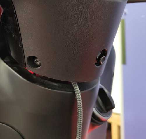

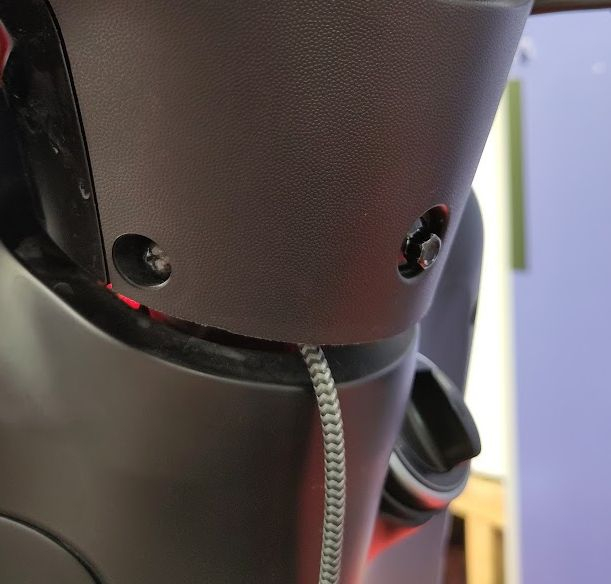

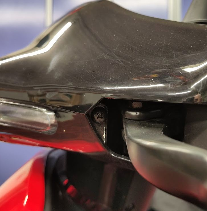

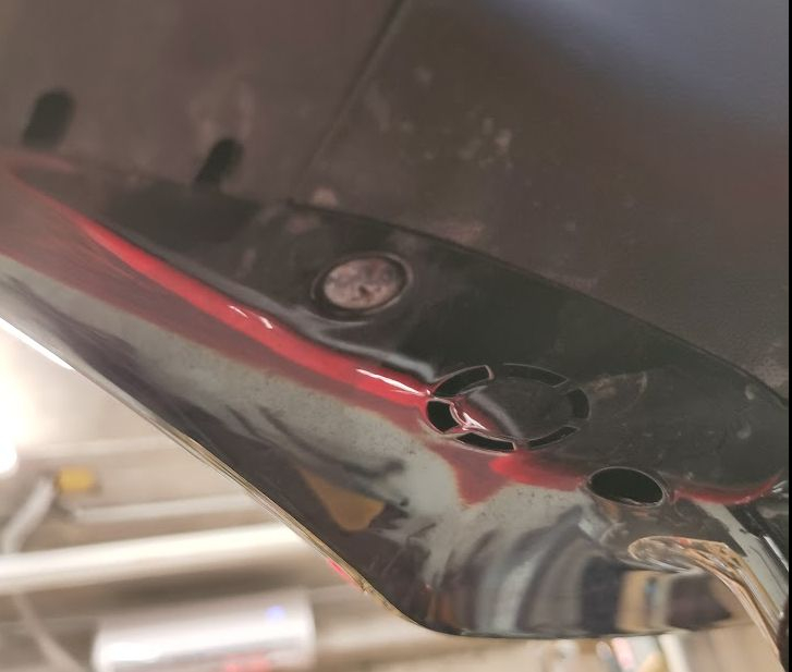

ich hatte letztens den Lenker "offen", weil ich was an der Bremse checken wollte. Habe folgende Schrauben
entfernt, ob sie alle notwendig sind, keine Gewähr:
Die drei Schrauben am Fuß der Lenkerverkleidung, 2x Kreuzschlitz, 1x 8er Nuss meine ich.
Die beiden Schrauben vor den Hebeln (links und rechts)
Die beiden Schrauben unter der Verkleidung (links und rechts)

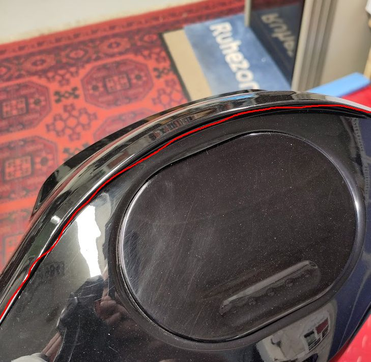

An der roten Linie ist die nun abgeschraubte Verkleidung nur geclipst, vorsichtig lösen.
Hoffe das hilft.

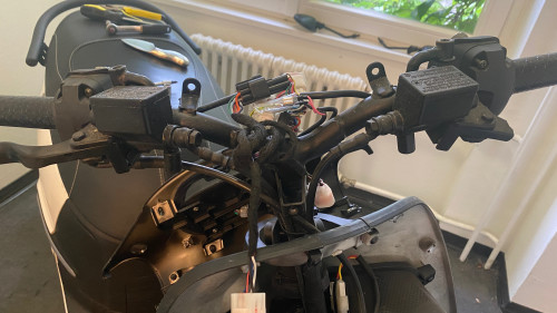

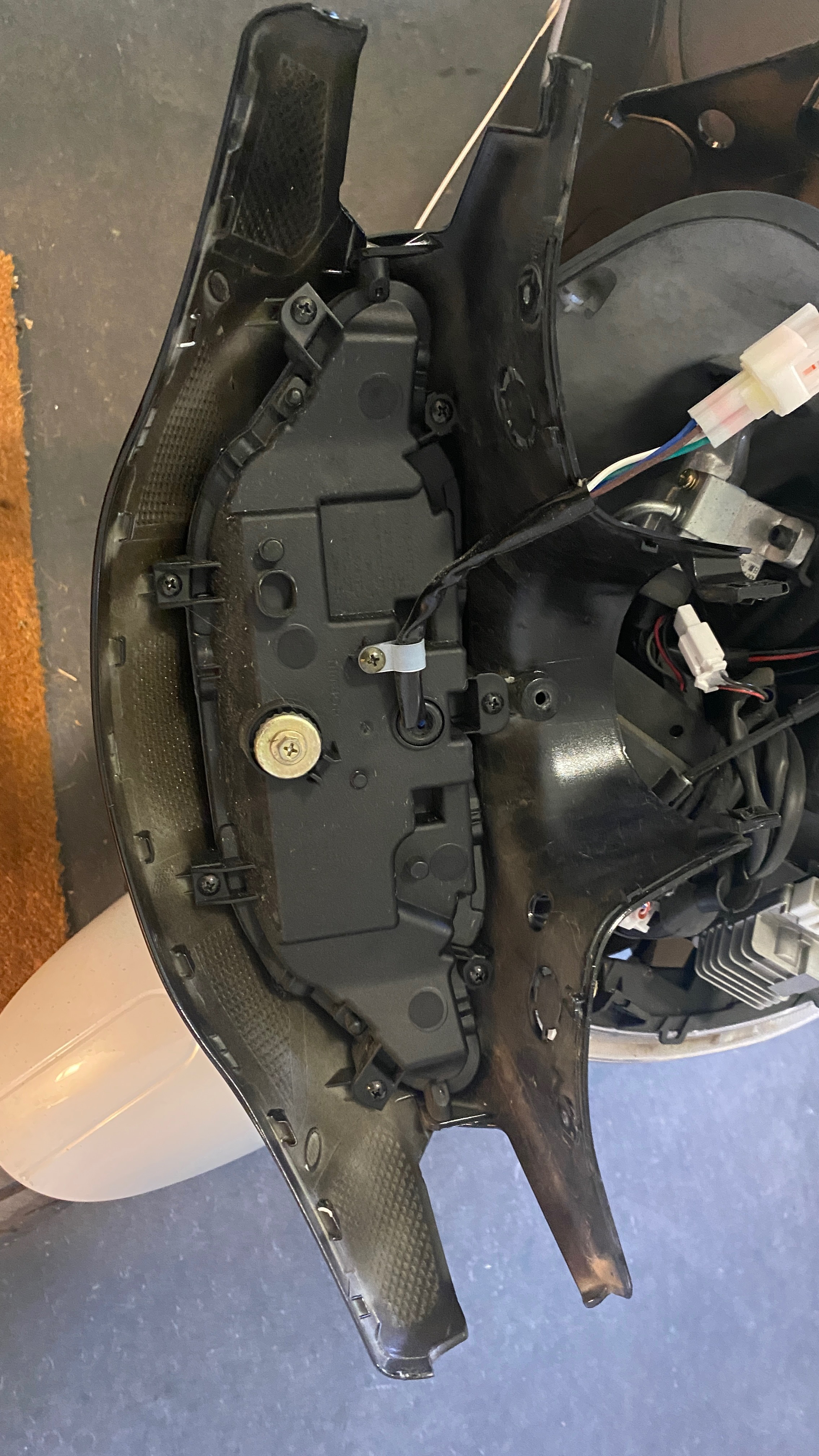

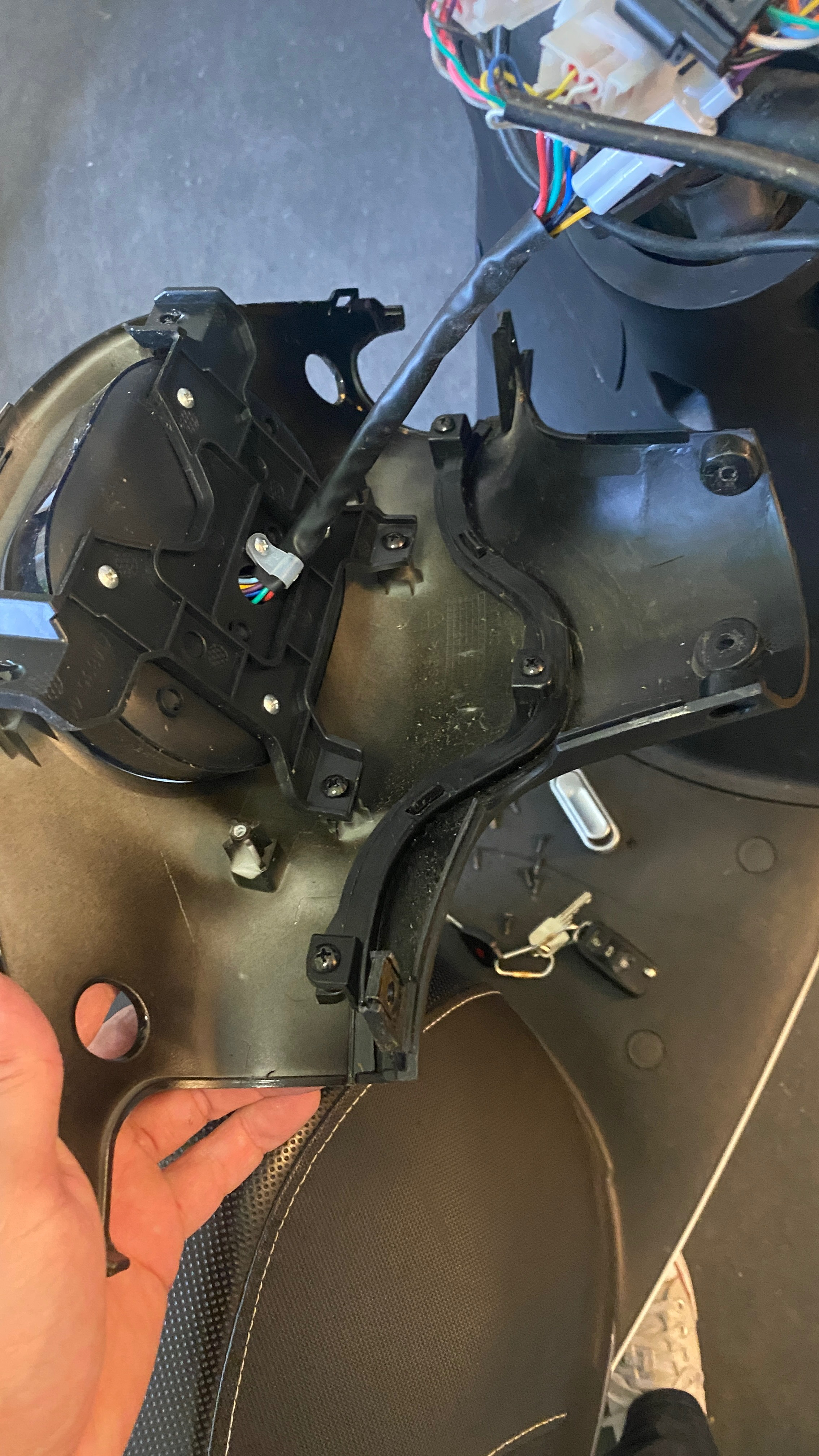

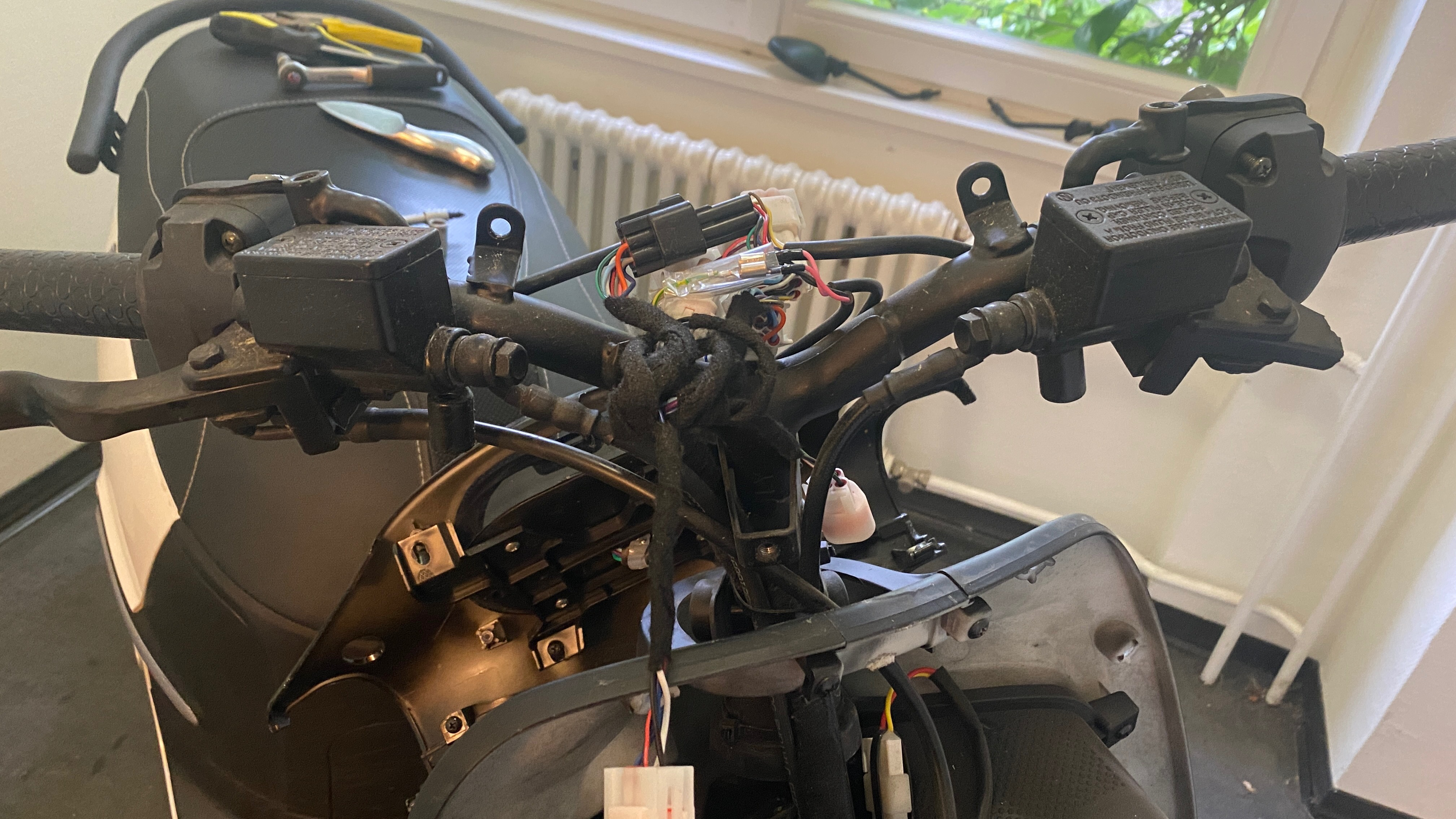

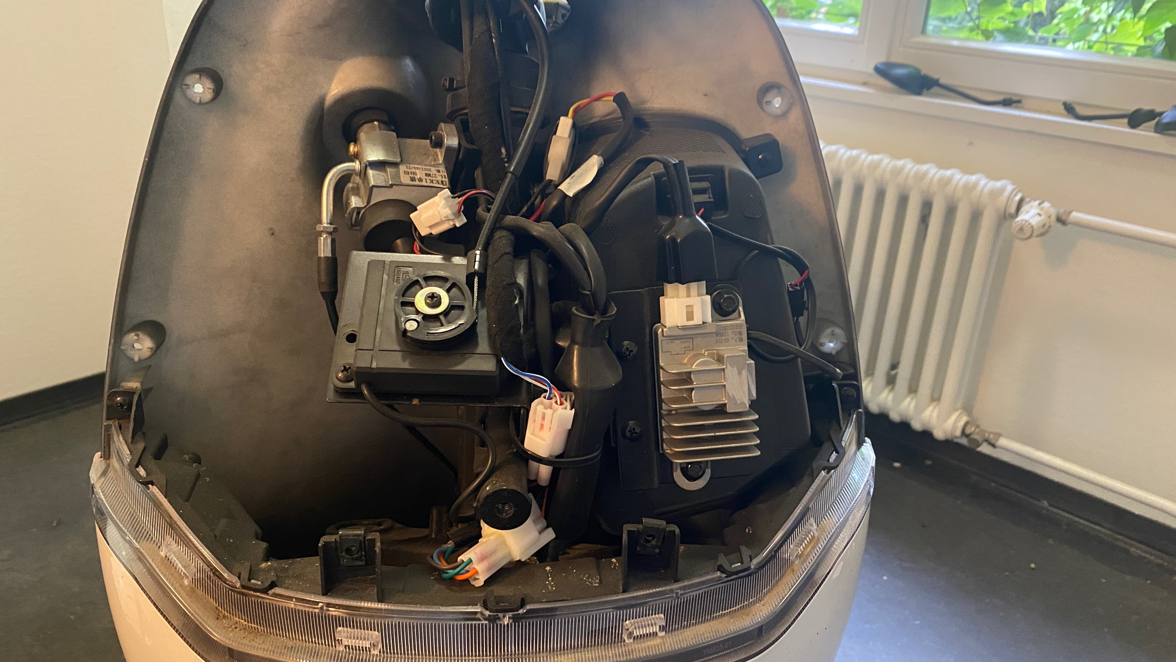

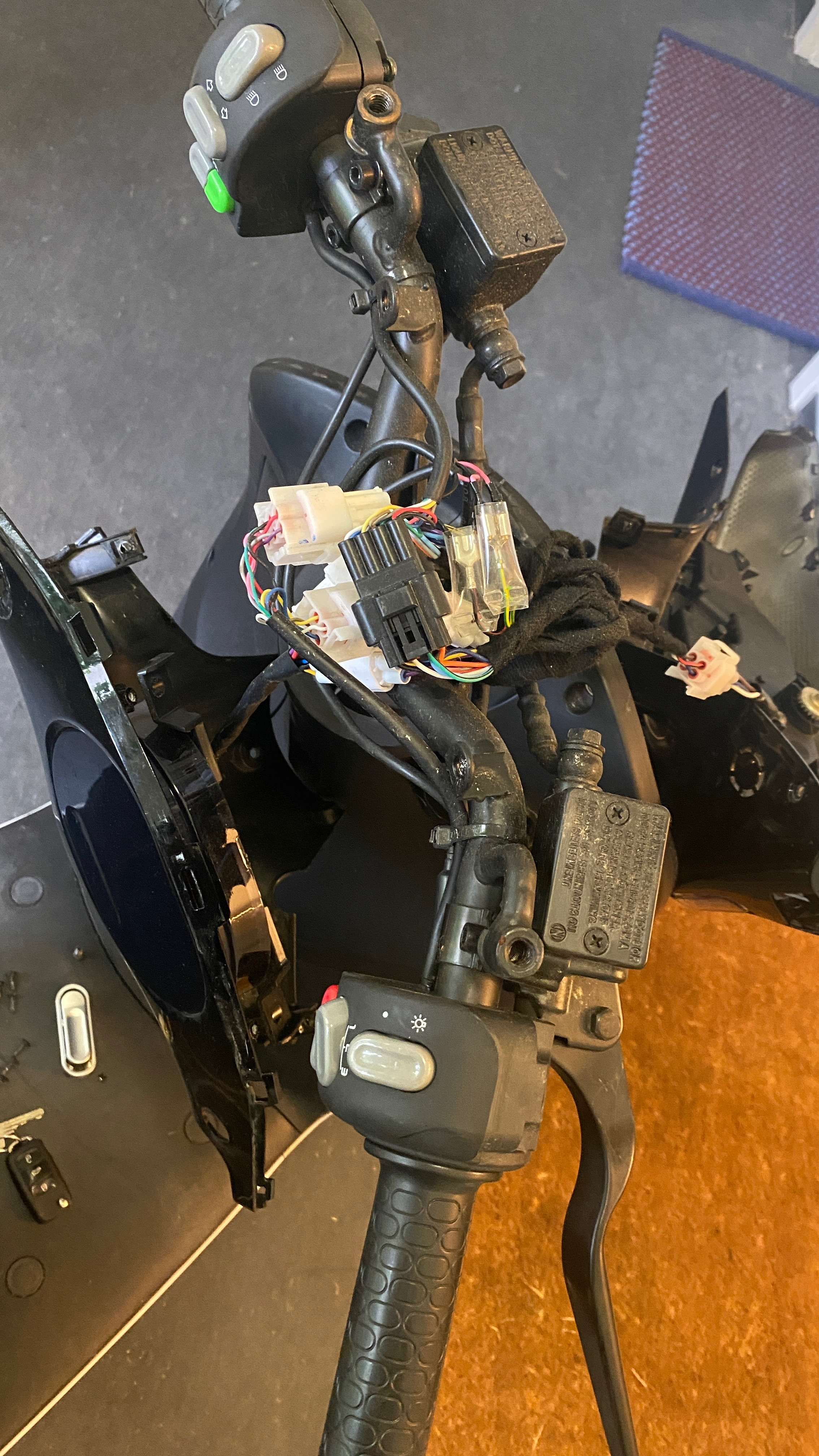

Der Bremshebelwechsel hat geklappt, aber es sind viele viele Schrauben…
Mit einem Parmesanmesser lassen sich die Plastikclipse leicht öffnen.
Beim Zusammenbau die Verlegung der rechten Bremsleitung beachten - ich musste alles nochmal öffnen.
Hier sind ein paar Fotos vom geöffneten Lenker:
