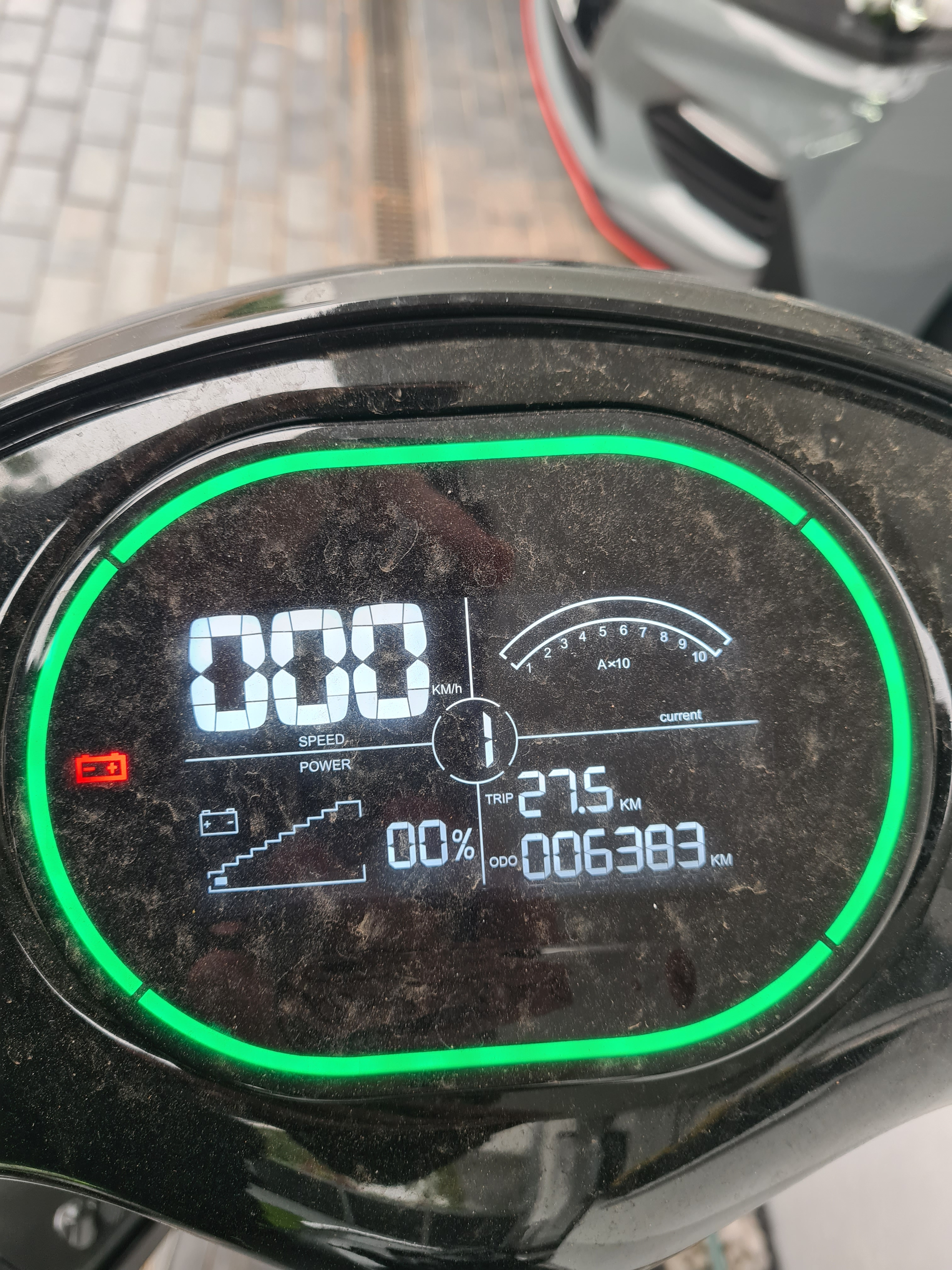

bin die Tage von der Arbeit zurückgefahren und mit 100% Akku gestartet. Bei etwa 92% sprang die Anzeige im Diesplay des Rollers auf 0% und die Warnleuchte ging an. Der Roller fuhr bis zu diesem Zeitpunkt problemlos.
Ich also rechts rann und den Akku überprüft. Optisch nichts zu beanstanden. Auch die Komtakte waren in Ordnung. Ebenfalls war der Akku nicht übermäßig warm. Habe dann meinen anderen Akku von der Hinfahrt angesteckt. Das Display zeigte sofort 36% Restreichweite.
Ich wusste durch meine Smarte Steckdose Zuhause, dass der Akku deffinitiv voll geladen war. Also habe ich ihn wieder angesteckt und bin weitergefahren mit geringer Geschwindigekeit und habe darauf gewartet, dass der Roller demnächst aus geht. Jedoch Mitnichten. Der Roller fuhr ganz normal, bis auf den Fakt, dass das Display 0% anzeigte.
Zuhause habe ich den betreffenden Akku einmal mit dem darauf befindlichen Powerkopf angeschaltet. Auch hierbei gab die Anzeige 0% wieder. Ich habe ihm dann direkt ans Ladegerät gehängt und die ganze Sache 15 Minuten beonachten. Dabei sprang die Anzeige des Akkus nach und nach direkt auf 3 Balken und lud normal weiter. Ich habe den Ladevorgang umterbrochen und den Akku an den Roller gesteckt. Und siehe da, die Anzeige funktionierte wieder problemlos. Hab den Akke dann voll laden lassen und noch einige Stunden am Ladegerät belassen.
Bei der darauffolgenden Fahrt(stömender Regen) verlief alles wieder problemlos als sei nichts gewesen. Wahrscheinlich ein Softwarefehler.

Da sieht man das doch gut ist die kw/h mit denen der Akku geladen wurde zu messen.

Das hilt aber nicht, wenn die Zellbänke nicht in Balance sind und das in beide Richtungen.
Beim Fahren bestimmt die schwächste Bank den Ladestand und beim Laden dann die Stärkste ...
daher auch mal Akku richtig leer fahren.

Hab den Betreffenden Akku auf der Rückfahrt, nachdem es wieder eintrat, noch einmal angesteckt. Dann wies die Ladeanzeige 16% aus. Vorher war ich mit diesem Akku zur Arbeit gefahren, als er wieder die ganze Zeit 0% anzeigte. Ich habe den Akku dann komplett leer gefahren, also bis der Motor wirklich anfing zu auszugehen. Dann komplett vollgeladen. Das waren laut meiner Steckdose 3,1 kWh inkl. Ladeverluste.Thunder115 hat geschrieben: ↑Do 15. Sep 2022, 15:50Das hilt aber nicht, wenn die Zellbänke nicht in Balance sind und das in beide Richtungen.
Heute mit diesem Akku wieder zur Arbeit gefahren. Bis 8km wies die anzeige 100% aus und verringerte sich nicht. Dann sprang die Anzeige schlagartig auf 0% und die einzelnen Balken der anzeige verringerten sich langsam bis nur noch der Letzte zu sehen war, welcher dann blinkte. Ich bin trotzdessen wieder ohne Probleme auf Arbeit gekommen.
Mal schauen wie sich der Akku weiter verhält. Das Problem sehe ich im Garantiefall darin, dass es die 40 Ah Akkus nicht mehr gibt und mir ein 36 Ah Akku nicht ausreichen würde, da der Roller dann den Zweck zu welchen ich ihn gekauft hatte, nicht mehr erfüllen kann. Ich halte euch auf dem Laufenden.

Ich habe Horwin kontaktiert und promt eine vernünftige Antwort erhalten:
"Guten Tag,
Nach Absprache mit unserem Hersteller gibt es zwei Möglichkeiten.
1. Am Anschluss direkt am Akku kann es in den PIN´s Ablagerungen geben die den Datenfluss in irgendeiner Weise blockieren - dies können Sie selbst prüfen. Eventuell senden Sie mir ein Bild des Anschlusses.
2. Es ist ein Wackelkontakt im BMS (Steuergerät) im Akku -sprich dies müsste dann von uns kontrolliert werden. Dazu müssten Sie dann zu Ihren Händler der das mit uns abklärt.
Danke im Voraus.
(Ich möchte nur darauf hinweisen das wir demnächst auf Messen unterwegs sind und die Überprüfung bei uns im Haus länger dauern kann)"
Das werde ich einmal prüfen. Ich berichte.
