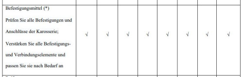

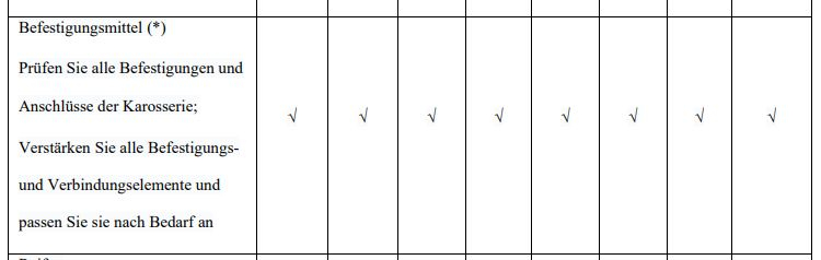

- loetlampe
- Beiträge: 582
- Registriert: Mi 3. Mär 2021, 13:53
- Roller: Horwin EK3, Zero SR/S
- PLZ: 50677
- Wohnort: Köln
Re: EK1 klickendes Geräusch vom Hinterrad
Steht doch leicht verklausuliert im Nutzerhandbuch. Alle Schrauben in den festgelegten Intervallen prüfen und wenn nötig festziehen.Markus Sch. hat geschrieben: ↑Di 11. Okt 2022, 15:58Ich finde das saugefährlich das sich Schrauben lockern. Man bräuchte fast eine Checkliste der Schrauben die man nach ca. 2000 Kilometern auf festen Sitz überprüft.
