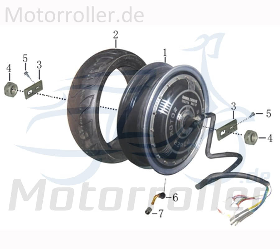

- Beiträge: 6976
Re: Pendlerfähigkeit EK3/SK3
bei einem Hinterrad mit Radnabenmotor (Nachtrag: OK, das hat nur der EK1 und der EK3 glücklicherweise nicht) ist mit dem Ausbau zum Reifenwechsel gleichzeitig die Trennung der Verkabelung vom Motor-Controller notwendig:
Außerdem passt das Entnahmeergebnis (mit starrer Achse noch drin) auch nicht eben mal so auf die Reifenmontiermaschine eines Reifendienstes.
Also Reifen per Hand aufziehen, oder:
Erst wenn der Stator mit den Spulen aus der Radnabe entnommen wird, gleicht die Nabe einer herkömmlichen Felge:
