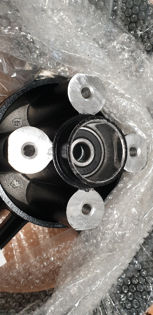

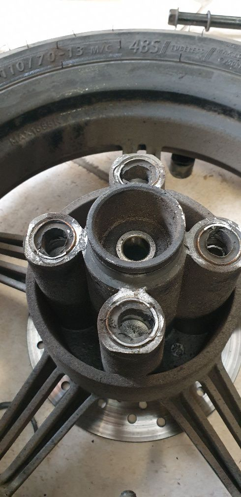

Neue Felge: Alte Felge:

Das sieht nach einer kompletten Änderung der Verschraubung aus.
In der alten Felge scheinen wohl so eine Art Silentbuchsen verbaut gewesen zu sein. (als Ruckdämpfer?)
Die Neue hat da bloß noch normale Gewinde zur Verschraubung.
Die sollten auf jeden Fall halten.
