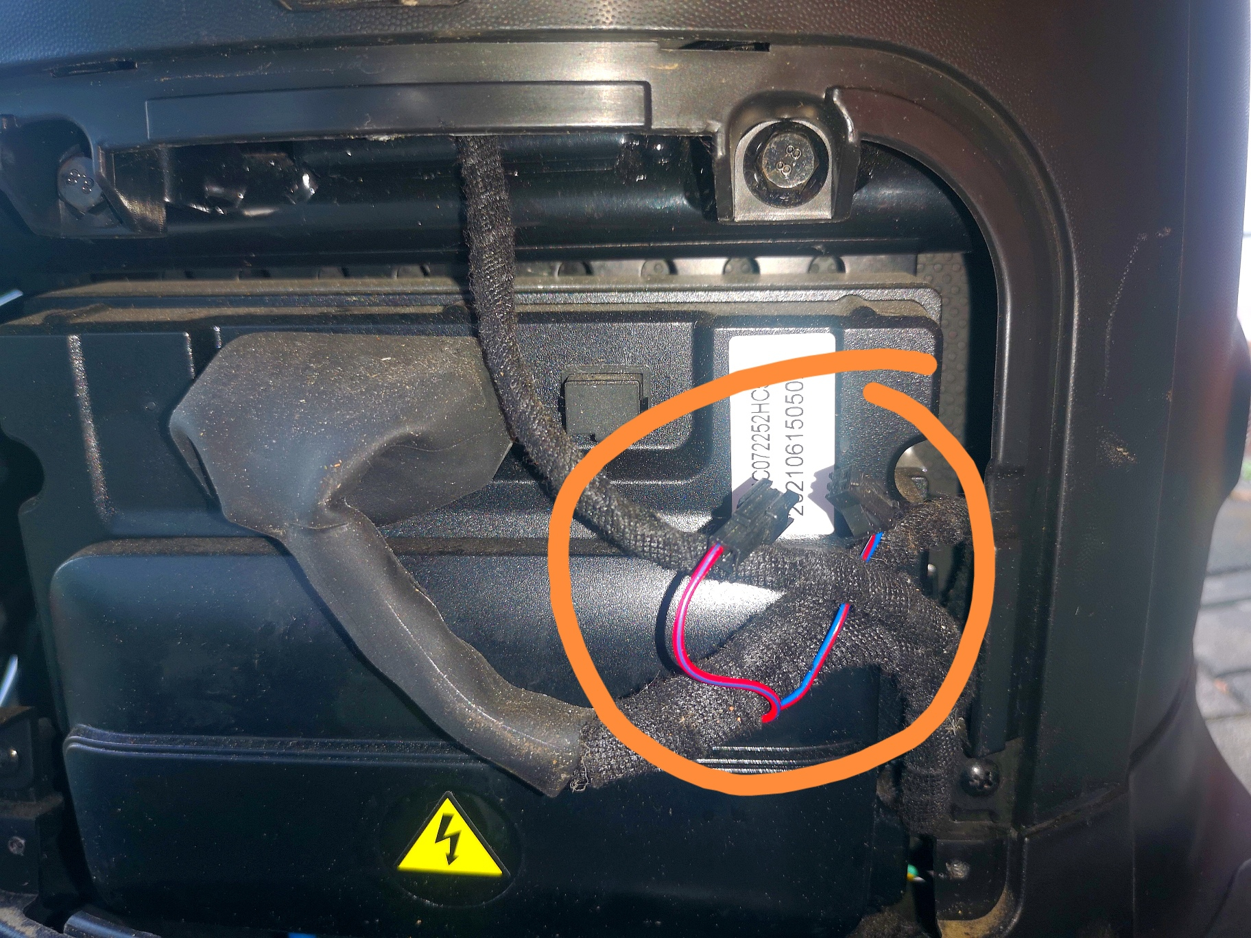

Kann mir jemand sagen, wozu dieses Kabel (nicht zusammen gesteckt) dient? Es befindet sich hinter der Klappe unter der Ladebuchse.
Danke für eure Hilfe!

Soweit ich weiß ist das für den EK1. Als es bei mir zusammen war fuhr der Roller im Stand von selber los.

🤨Genau so war es bei mir, zum Glück ist nicht allzu viel passiert. 😏
Also, liebe Horwin Schrauber, lasst dieses Kabel in Ruhe!!

Genau, dieses Kabel überbrückt die Europa-Drosselung beim EK1.
Warum es beim EK3 verbaut ist versteht keiner, aber es macht seine Motorsteuerung fehlerhaft, sobald man es zusammen steckt.
