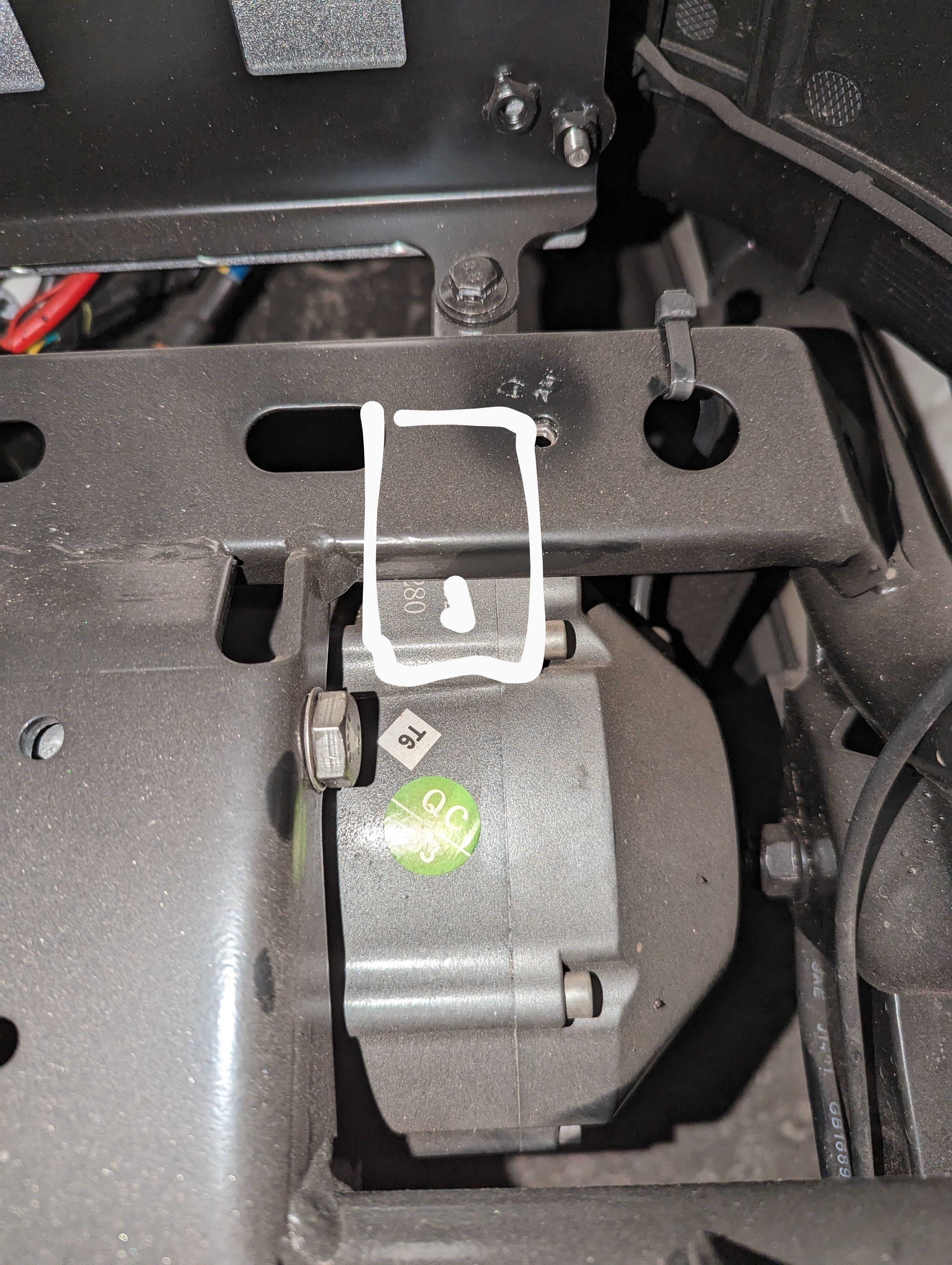

Hallo Leute, ich habe die Motornummer gefunden, nachdem ich das Ablagefach zerlegt habe. Es ist etwas schwierig, die Zahl zu erkennen, aber im rechten Winkel können Sie alles sehen. Ich füge ein Bild bei, auf dem sich die Nummer befindet.
