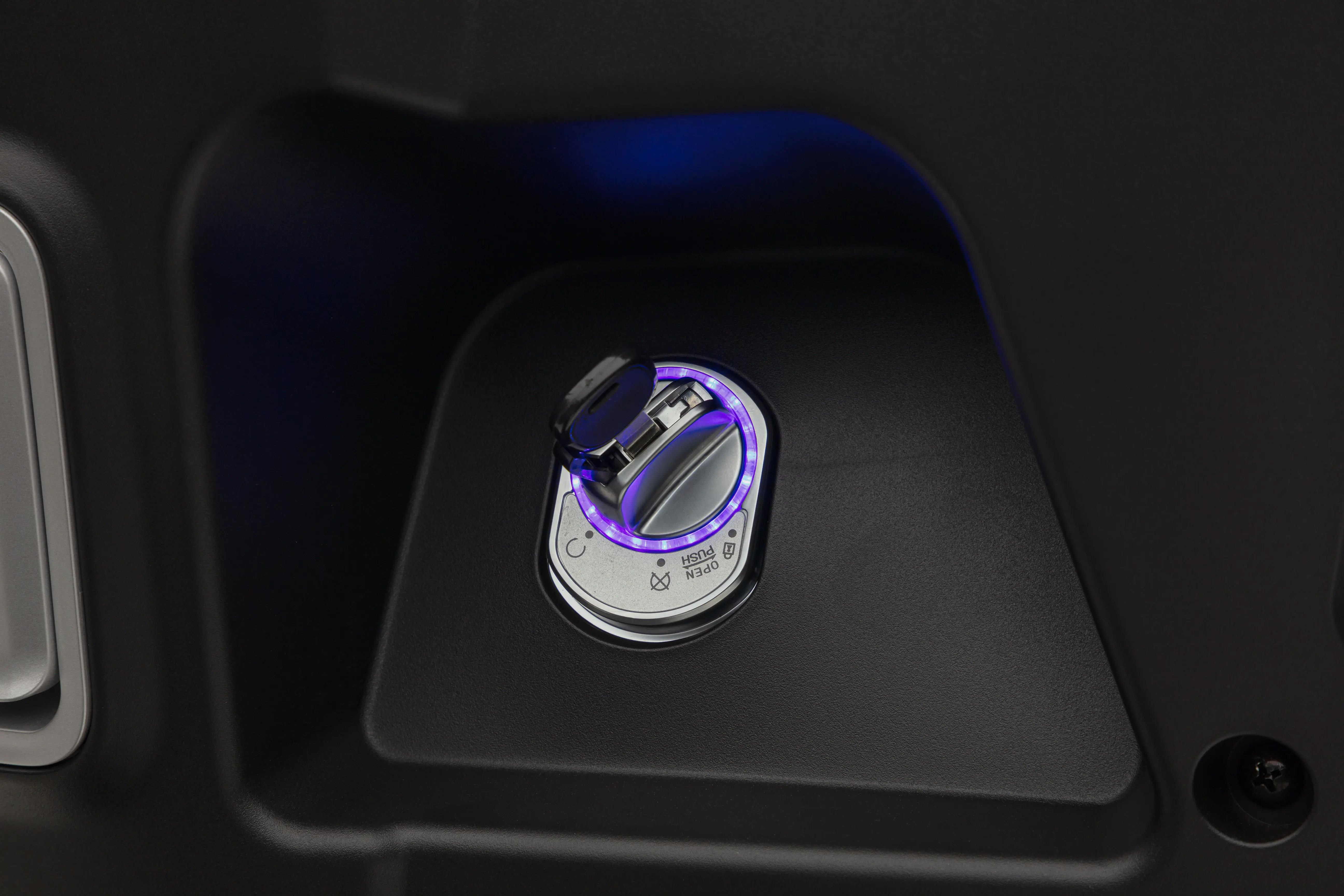

Hallo Zusammmen,
ich fahre eine SK3 Horwin und habe folgendes Problem:
Ich lud den Akku auf, und als ich ihn wieder unter den Sitz platzieren wollte ging das nicht, weil die "Verschlussklappe" am Schloss zugeklappt war.
Somit konnte ich den mechanischen Schlüssen nicht ins Schloss stecken. Der Fernbenienungsschlüssel ging natürlich erst recht nicht, weil kein Strom drauf ist. So konnte ich auch die Sitzbank nicht öffnen.
Weiss jemand, wie das Problem zu lösen ist? Andernfalls kann ich nicht mehr fahren...

Re: Schlossklappe zu - wie öffnet man jetzt die Sitzbank?
Hallo erstmal,
ich vermute dir ist die mechanische Sperre des Schlüsselloches zugefallen.-> Wird durch den Druckknopf rechts vom Schlüsselloch ausgelöst.
Unter dem Schlüsselloch ist noch ein eckiges Loch welches man mit der Plastikseite des Schlüssels drehen kann.
Dann geht die Verriegelung des Schlüsselloches wieder auf.
Ich habe mir das manual vom SK3 mal angesehen, das Schloss sieht aus wie beim EK3. Kannst du mal ein Foto einstellen, was du mit der "Klappe" meinst?
Das ist wirklich eine witzige Lösung. Beim EK kann man mit dem Schlüssel im Notfall aufmachen, wenn man keinen Saft hat.
Beim SK scheint man diese Situation nicht überlegt zu haben.
Es wäre natürlich ziemlich ... hm dumm wenn das Schloss ohne Strom durch diese Klappe verriegelt würde, aber aus meiner Sicht sieht das hier so aus: Nachtrag: Loetlampe hat recht. Es sieht beim EK 3 genau gleich aus, gerade mal kurz in der Garage geschaut. Das hat mich jetzt doch interessiert.
Dann sollte die Klappe einfach nach oben verschoben werden können.
Bisher konnte ich auch immer ohne Saft den Schlüssel reinstecken, nach links drehen und die Sitzbank öffnete sich. Aber dadurch, weil die "Verschlussklappe" zum Zündschloss eingerastet ist, bringe ich den Schlüssel nicht mehr rein - Foto folgt noch.
