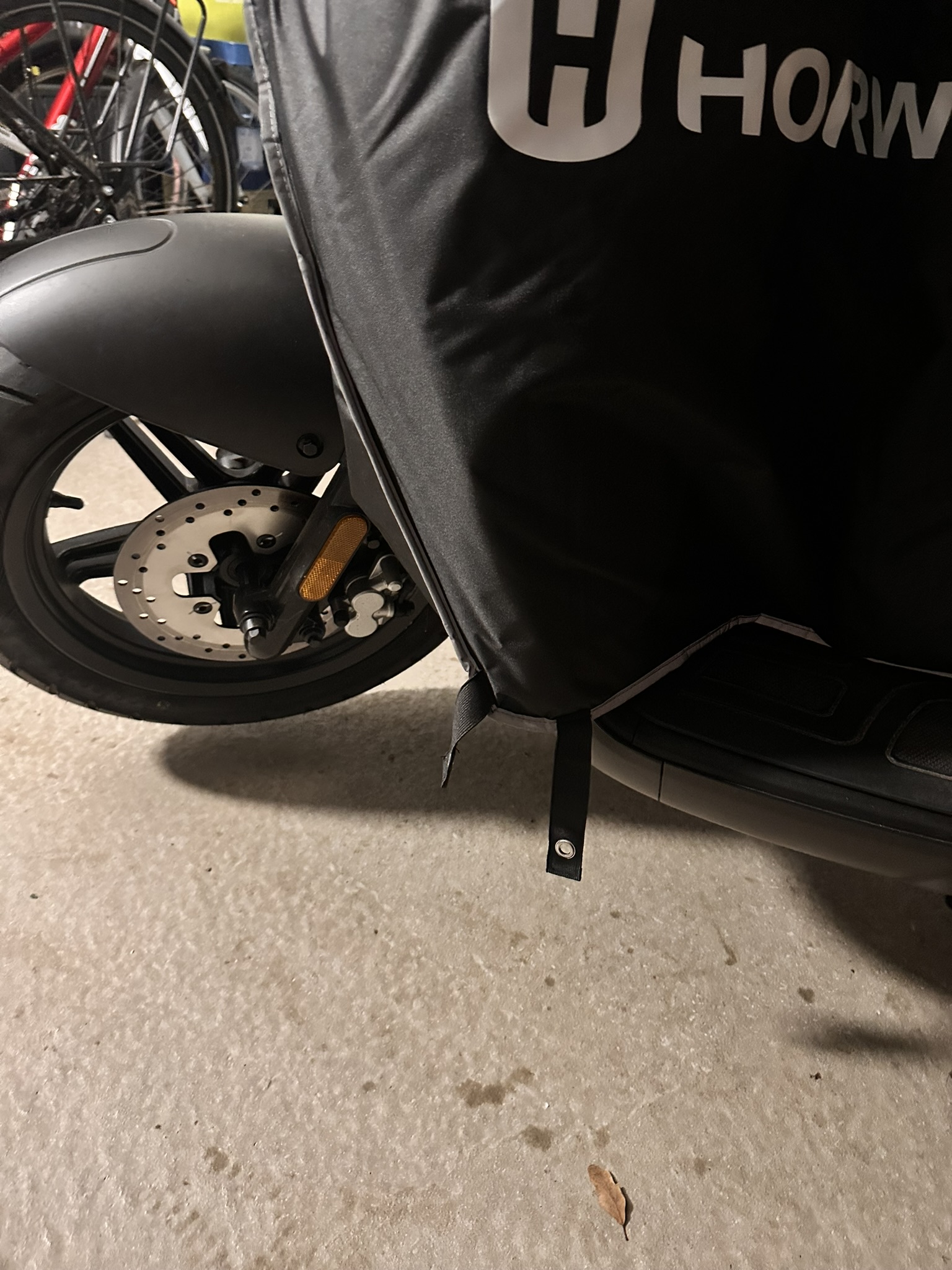

Hallo liebes Forum,
vielleicht könnt Ihr mir helfen: ich habe Anfang des Jahres mir eine EK1 zugelegt, und im Rahmen der Sonderaktion von Horwin das Winterpaket gratis dazu bekommen. Dazu gehörten ein Helm, Handschuhe, Handwärmer für die Griffe und eine Beinschutzdecke zur festen Installation an der Maschine. Leider stelle ich mich bei der Installation irgendwie an. Ich denke, ich habe die Decke mittlerweile richtig über Lenker und hinter das Vorderrad "eingefädelt", aber ich verstehe nicht, wie ich die Decke nun festspanne.
Auf beiden Seiten hängen zwei Spannriehmen ruter, aber keine Ahnung wie und wo die zu fixieren sind.
Hat hier evtl. jemand Erfahrung damit und kann mir eine Hilfestellung geben?
Vielen Dank!

ich hatte im Oktober gleiches Problem.
Dem Beinschutz liegt leider keine Anleitung bei - allerdings eine kleine Tüte mit 4 Schrauben, die gebraucht werden!
Ich hatte den Horwin-Support im Kontaktformular auf www.horwin.eu angeschrieben und eine knapp 20 MB große MP4 Datei bekommen.
Darin wird gezeigt, wie es geht.
Kurz gesagt:
Nicht hinter das Vorderrad einfädeln, sondern die Decke über Spiegel und Lenker ziehen, dann den Gurt vorn anbringen.
Die Spannriemen werden vorne unten an der Frontschürze angeschraubt. Dafür die vorhandenen Schrauben lösen und die Riemen mit den o.g. Schrauben anbringen.
