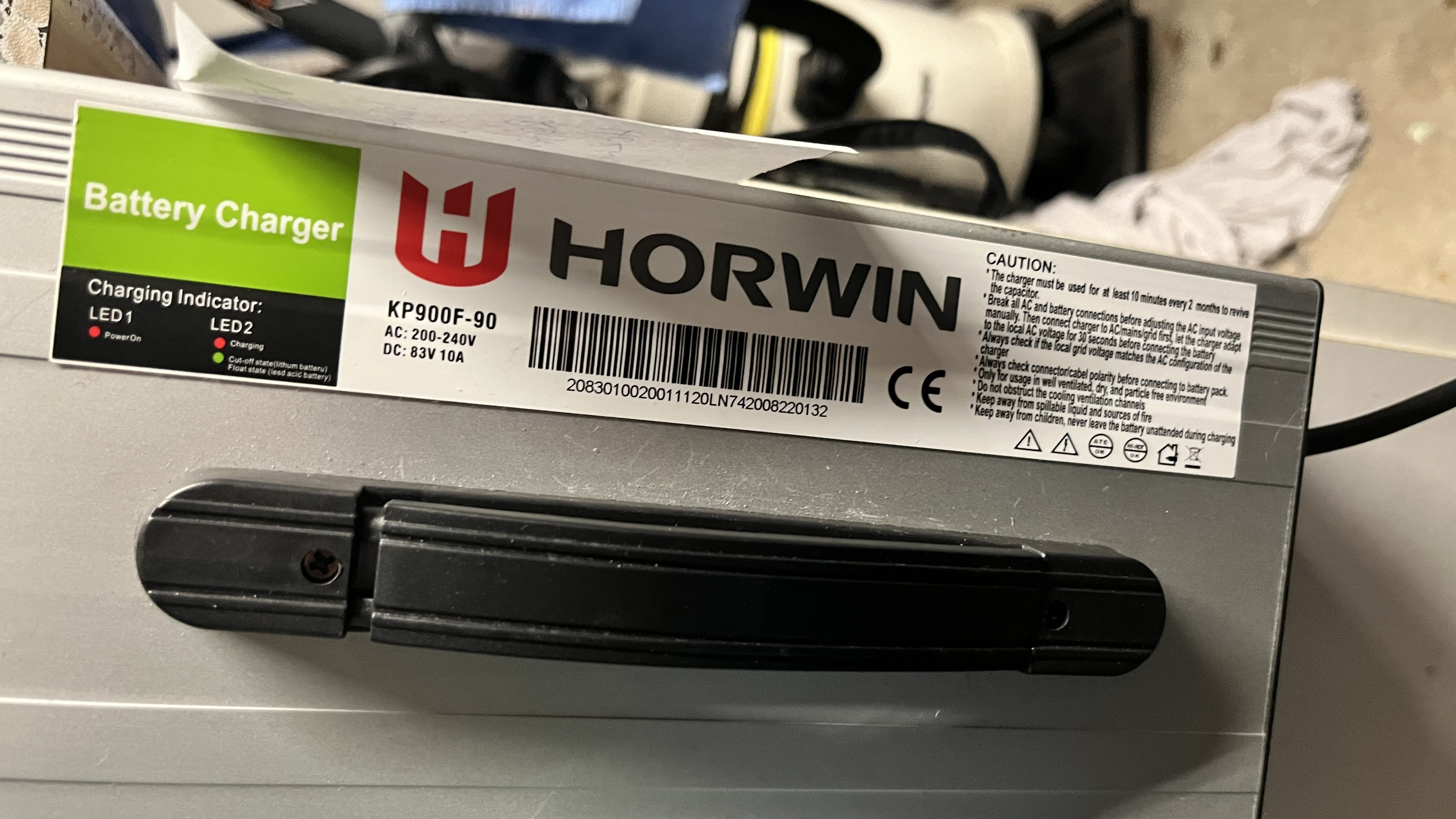

Während des Ladevorgang hat der Battery Charger den Ladevorgang abgebrochen, und in meiner Garage stand es sehr verschmort.
Hat jemand schon einmal Ähnliches erlebt beziehungsweise ist der Charger jetzt kaputt?

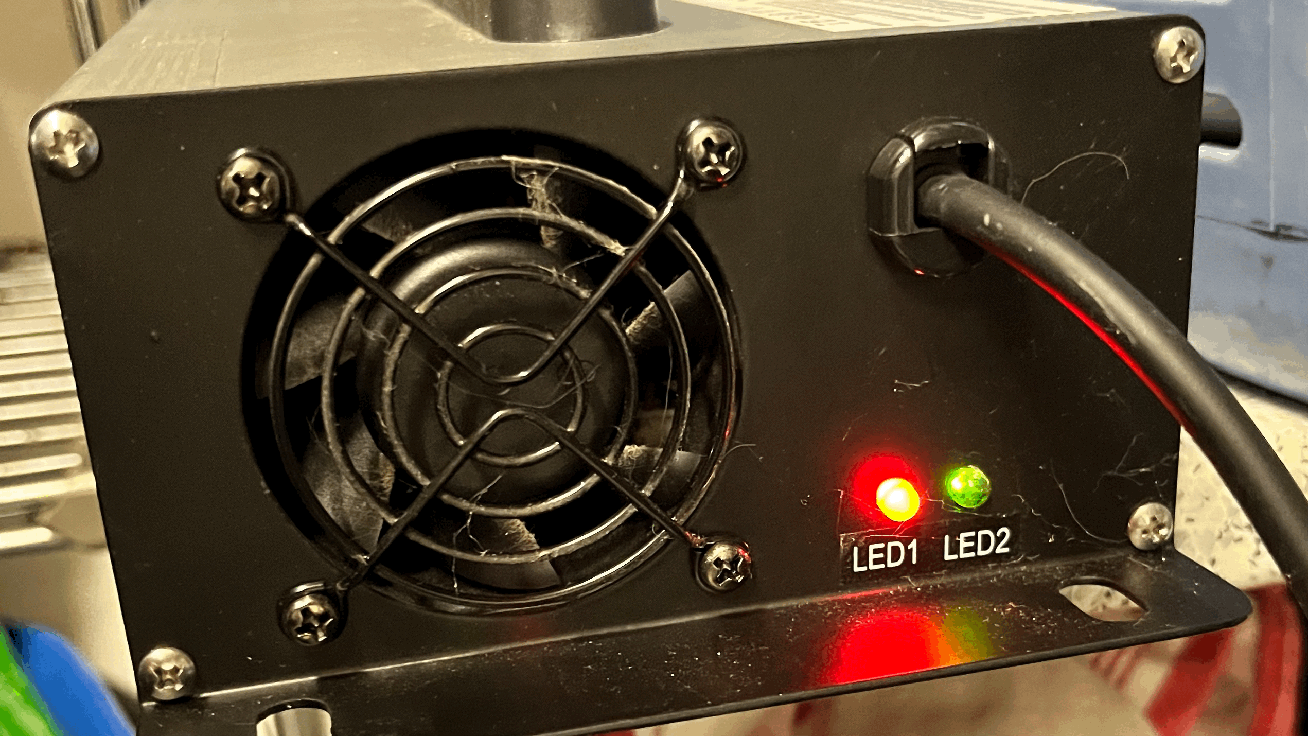

Moin, habe es gerade nochmal getestet, Lüfter vom Ladegeräte springt kurz an und dann stinkt es. Sieht wohl nach defekt aus!

Wie der Zufall so will habe ich seit gestern ziemlich genau das gleiche Problem: ich stecke den Charger an die Batterie (oder Roller, egal) an, und das Laden geht los (Diode geht auf Rot). Nach wenigen Sekunden springt die Diode auf Grün.
Hat jemand mit diesem Verhalten Erfahrung?

Den Akkuladestandsknopf drücken oder das Ladegerät erneut anstecken hilft meistens, wenn es nicht sofort klappen will.

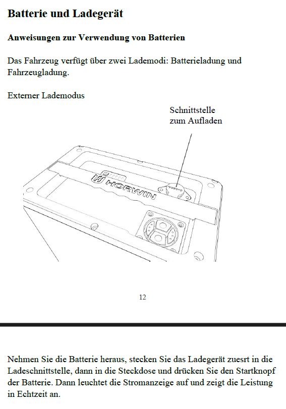

Wo ist der Akkuladestandsknopf ?

Auf dem Akku ist nur EIN Knopf. Den siehst du sofort.
