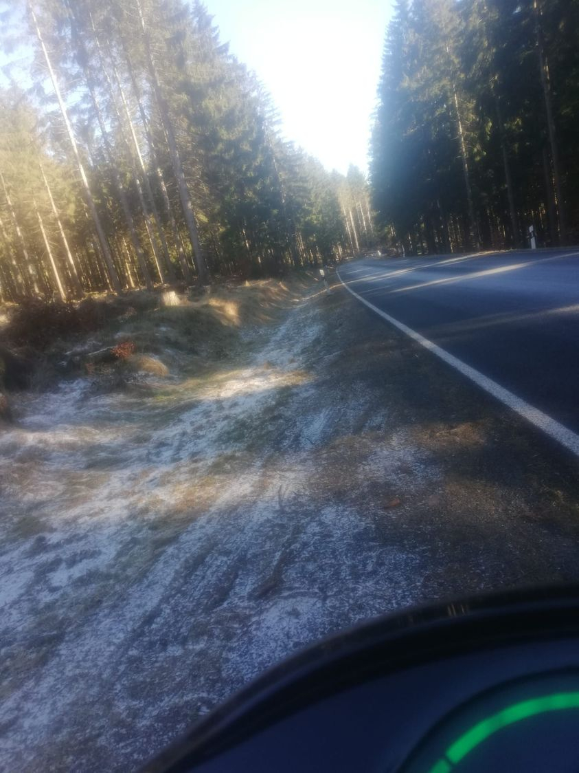

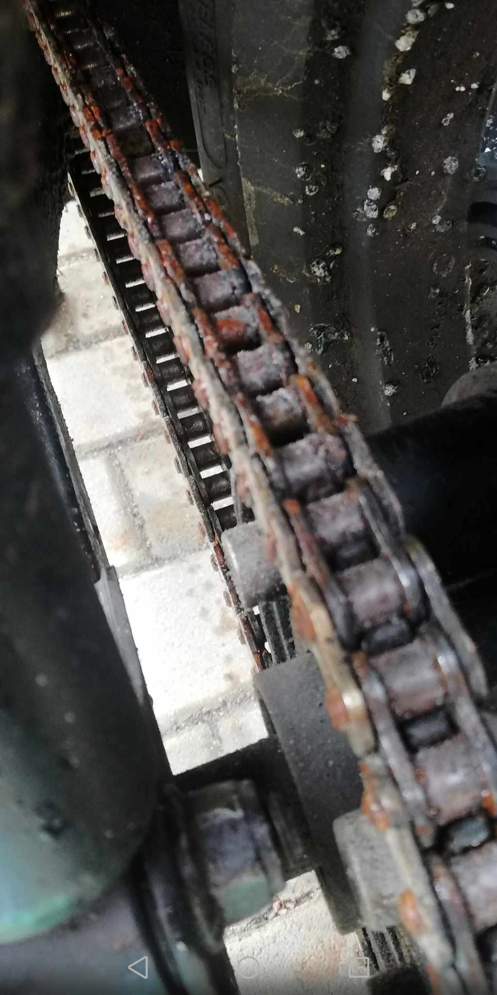

Am 28. Januar war eine Fahrt wo noch Salz auf der Straße war. Am 4. Februar verletzte ich mich beim Spazierengehen am Knie und der Roller stand mehr als 2 Wochen unter der Plane draußen. Die Kette heute morgen. Nach Fahrten wo noch Salz auf der Straße war sollte die Kette sofort gereinigt werden.
Hier die Straße vom 28. Januar. Eigentlich hatte es vorher geregnet und ich dachte das Salz sei weggespült worden. Aber es hatte wohl nicht überall gleichermaßen geregnet.

das sieht eher aus wie eine billige kette aus dem baumarkt
nicht gefettet oder so, sowas sprüht man regelmäßig mit kettenwax oder kettenfett ein....

Rohloff Kettenöl drauf. Und weiter fahren.
Und Salz: Bei uns werden die Straßen wieder gesalzt dass sie weiß aussehen, sobald es abtrocknet. Richtig heftig. Gesplittet wird nicht mehr.

Jetzt zur Kette: die ist furztrocken. Das passende Kettenfett regelmäßig aufgetragen hätte präventiv gewirkt. Faustregel je nach Kette und deren Preis: alle 400 - 1000km Kette fetten (je billiger, desto häufiger), nach jeder Regenfahrt, und den Roller halt nicht nass, insbesondere salznass, unter eine Plane stellen.
Nun ist der äußerliche Rost nicht das Problem, Kettenfett drauf und fertig, evtl. vorher mal mit einer Bürste drüber. Der eigentliche Verschleiß findet allerdings nicht äußerlich statt, sondern innerhalb der Kettenglieder. Wenn die erst durch Ölmangel und Dreck und Rost hart geworden sind, dann wird es mit der Kettenrettung schwierig.

Ketten ohne O-Ringe hat man in den 70ern in Kettenfett ausgekocht. Dafür gab es extra Dosen die man auf die Herdplatte legte. O-Ring Ketten sind in den Rollen mit Fett gefüllt und gedichtet, da reicht einsprühen mit Kettenfett.
Dreckige Ketten verschleissen nicht nur sich selbst sondern vor allem auch das Ritzel und das Kettenrad.
