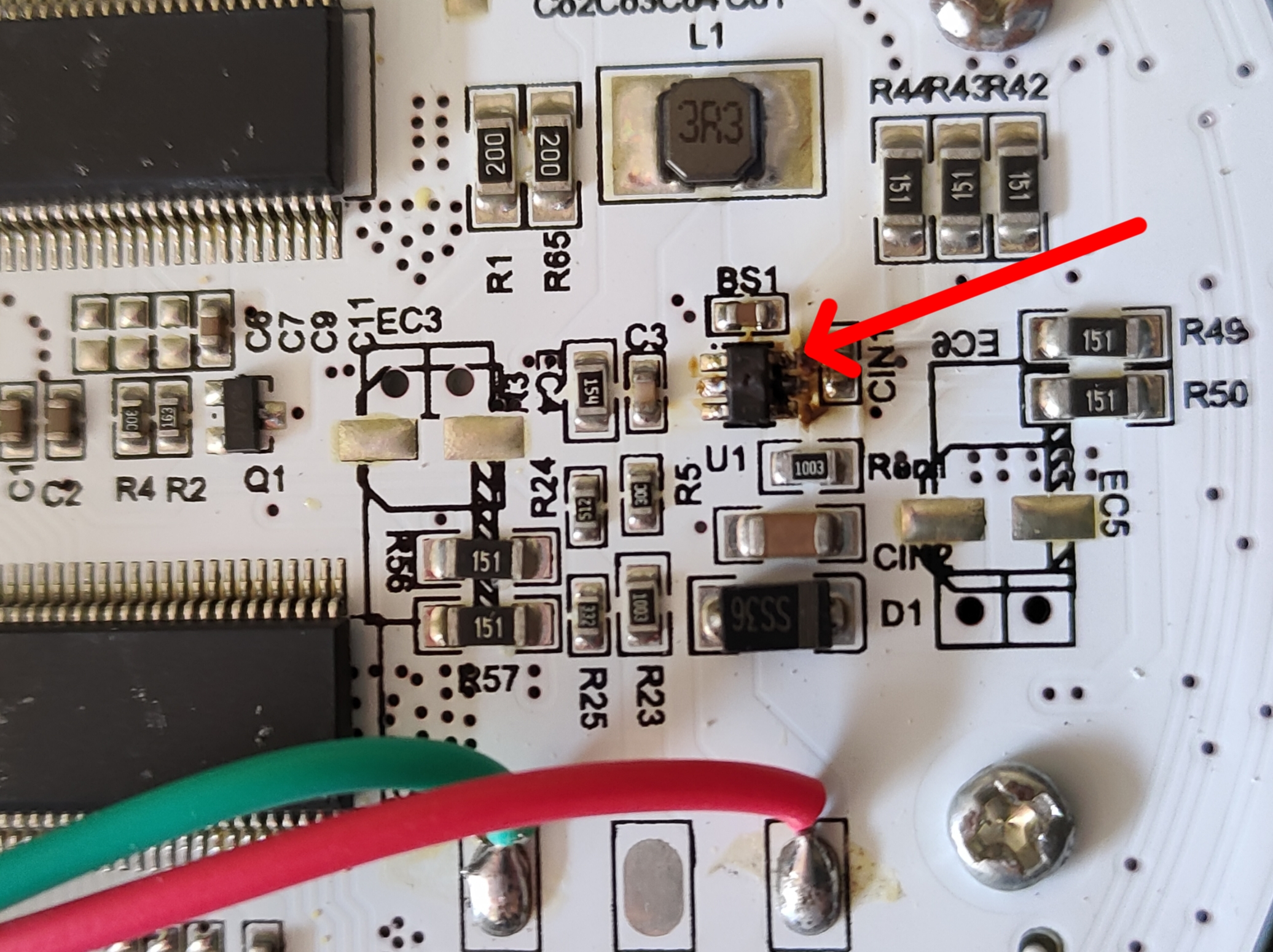

Am DC/DC Konverter liegt es denke ich nicht. Es funktioniert ja soweit alles bis auf das Display. Ich habe mal den Tacho ausgebaut und geöffnet und dabei ist mir aufgefallen das es an einer Stelle wohl leichte Verbrennungen gegeben hat. Sieht man gut auf dem Bild. Kann mir vielleicht jemand sagen was das genau für ein Bauteil ist und die Bezeichnung oder ein Foto wo man noch lesen kann, was auf dem Teil steht? Dann könnte ich da ein neues ein löten lassen. Ich habe da jemanden an der Hand der so was kann und gelernt hat.
Danke euch!
Danke euch!
