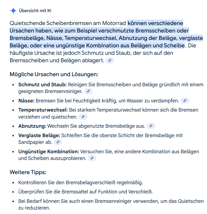

Wenn man bei Google quietschen scheibenbremse motorrad eingibt erscheint folgendes:
Hier eine Erklärung zu verglasten Bremsbelägen. (Da ist innerhalb des Artikels immer wieder Werbung. Es geht danach noch weiter.)
https://www.autodoc.de/info/verglaste-b ... ge-am-auto

Du wirst es nicht glauben, die Hersteller nennen das wirklich so:
Dass es verschiedene Ursachen gibt, habe ich nicht bestritten. Ich habe nur erwähnt, dass Quietschen von Schwingungen kommt. Immer.
