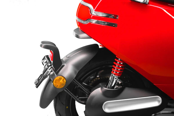

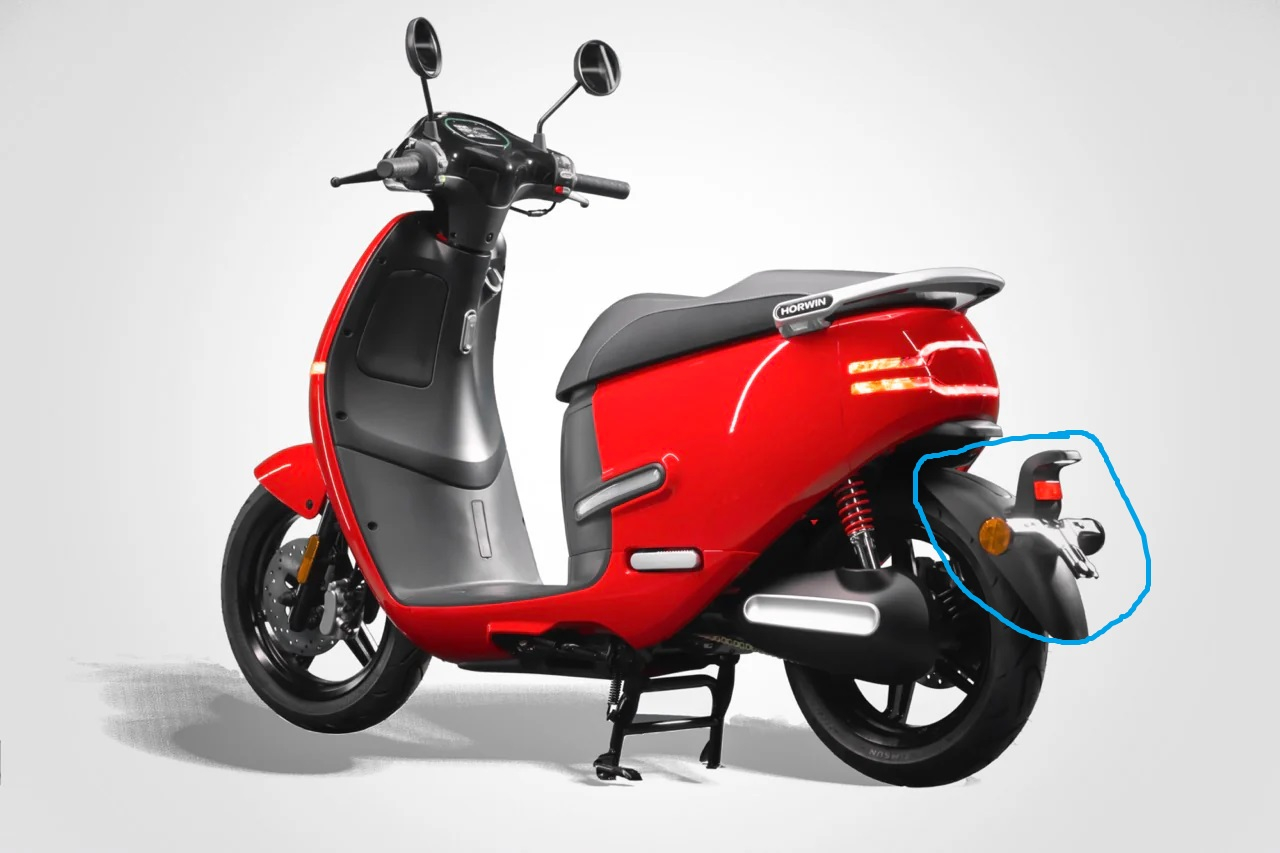

Ach, da fällt mir noch etwas ein...
Es klappert noch etwas an dem Roller und ist ein wenig locker und ich weiß nicht genau, ob das schon immer so war oder nicht.
Hinten das Teil, an dem auch das Nummernschild befestigt ist. Siehe Bild...
Kann man das wieder befestigen?
Wenn ja, wie?

- Beiträge: 1936
- PLZ: 9
Re: Gehäuse vorne öffnen wegen Geräusch
Dazu bei der Schwingarmabdeckung rechts unten die Zierleiste abhebeln. Hinten ist eine Aussparung wo man einen größeren Schraubenzieher ansetzen kann. Dann darunter die beiden Schrauben lösen und die Abdeckung abnehmen. Der Nummernschildhalter ist mit 2 Schrauben befestigt. Diese anziehen.
Danke! Hat geklappt.
Nummernschild ist wieder fest!

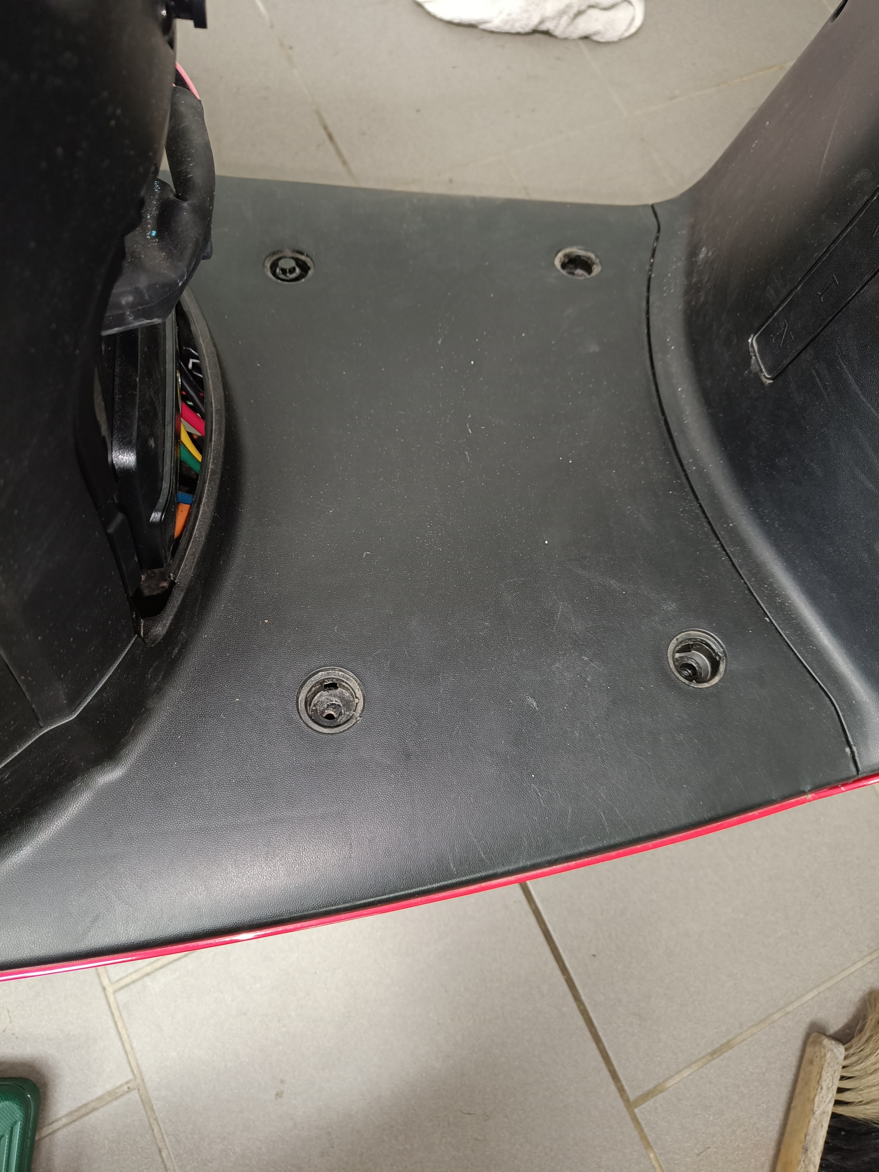

Habe mir alle Videos angeschaut, aber keines gefunden, in dem erklärt wird, wie ich diese untere Abdeckung öffnen kann.
Siehe Bild.
Beim Fahren habe ich oft den Eindruck, dass es darunter "schlägt".
Vor der ersten Inspektion durch den Verkäufer vor ca. 2 Jahren hatte ich das schon einmal gehabt.
Der Verkäufer meinte nach der Inspektion, dass dort ein Bolzen locker gewesen sei.
Sei aber einfach gewesen, einfach ein paar Schrauben wieder fest anziehen.
Da der Verkäufer weiter weg wohnt, kann ich nicht einfach den Roller vorbei bringen, sondern versuche es selbst zu machen.
Kann mir jemand helfen, wie ich den unteren Teil öffnen kann?
Siehe Bild.

- Beiträge: 1936
- PLZ: 9
Vielleicht erst mal die beiden Seitenteile abbauen wie im Video beschrieben. Dann schauen woran es noch hängt. Wenn die Seitenteile weg sind brauchst du vielleicht die Bodenplatte auch nicht mehr abbauen.
https://www.youtube.com/watch?v=ZsVBKk2RL4o
