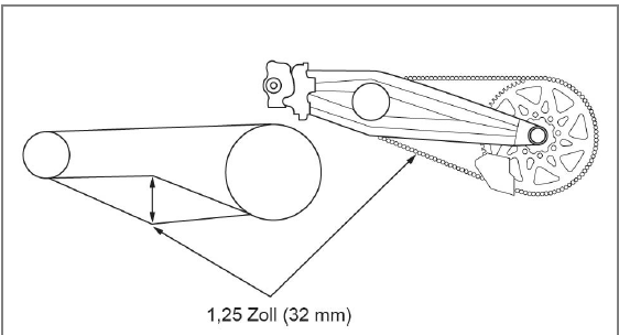

- Beiträge: 19420
Re: SK3 Kettenspannung, Kettenverschleiß
Das da schreibt Zero für das Chain Kit vor. Zero hat die Motorwelle exakt auf das Gelenk der Schwinge ausgerichtet, so dass es egal ist, ob aus- oder eingefedert. Ob das beim Horwin SK3 auch der Fall ist musst Du selber eruieren.
