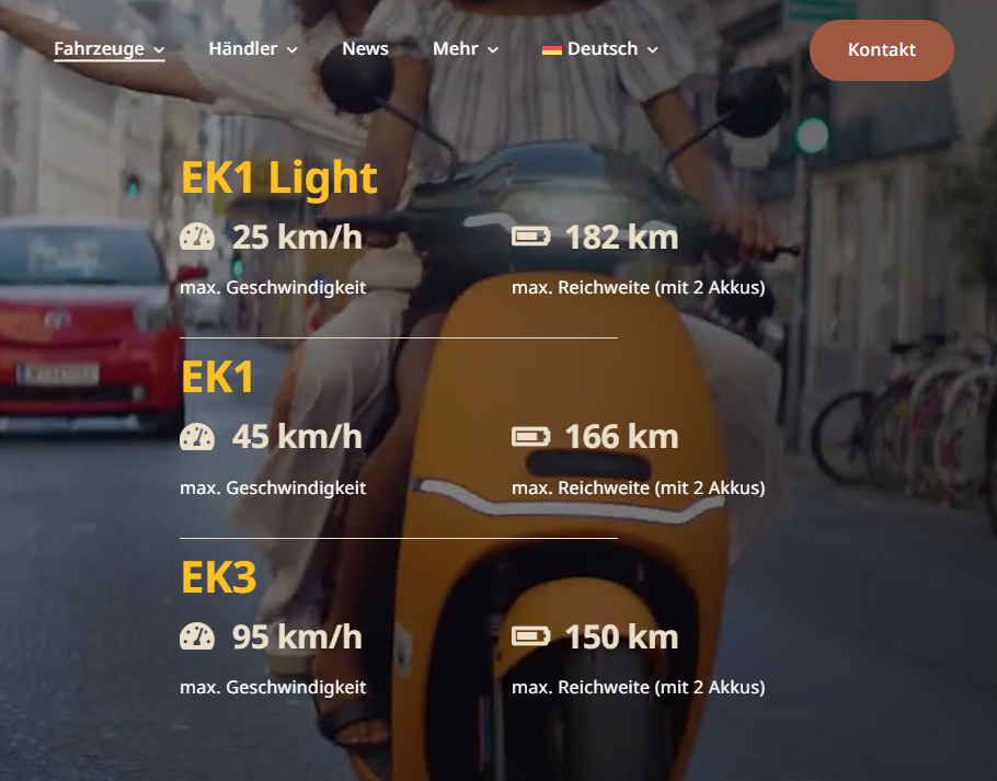

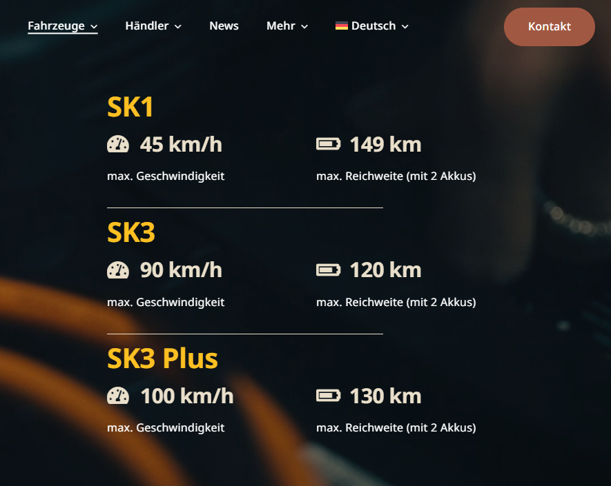

Beim EK3 kommt man öfter auf die angegebene Höchstgeschwindigkeit oder etwas darüber (auch nach GPS). Es hängt vielleicht auch von den Reifen ab. Der Michelin City Grip Saver ist hier recht gut.
Das Problem ist das mit Höchstgeschwindigkeit und Reichweite nebeneinander geworben wird. Die Reichweite gilt allerdings wohl nur für Geschwindigkeiten von nicht mehr als 30 km/h in Stufe 1. Auf ebener Fläche. Mit 70kg schwerem Fahrer in voller Montur. Ohne Gegenwind. Und nur bei ganz sanftem Beschleunigen und Ausrollenlassen. Dann kann es sein das man der Reichweite in der Werbung nahe kommt.
Beim EK3 wird mit noch höherer Reichweite geworben obwohl EK3 und SK3 die gleichen Batterien haben. Ich möchte bald mit dem EK3 meinen Sohn in Weimar besuchen. Das sind ca. 74 Kilometer über Bundesstraße (für eine Strecke). Und ich vermute das ich die mit 2 Akkus nur schaffe wenn ich nicht über 70 km/h fahre. Bin da mal gespannt ob es klappt ohne nachzuladen unterwegs.
