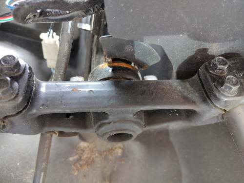

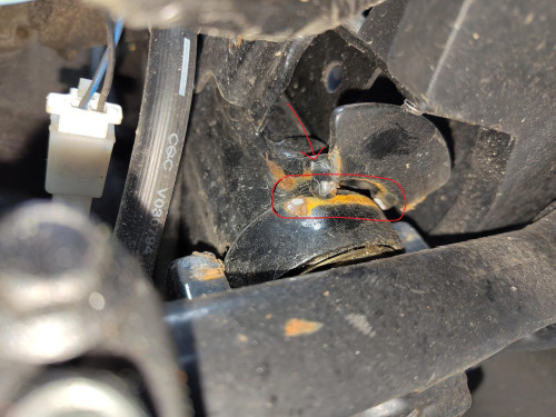

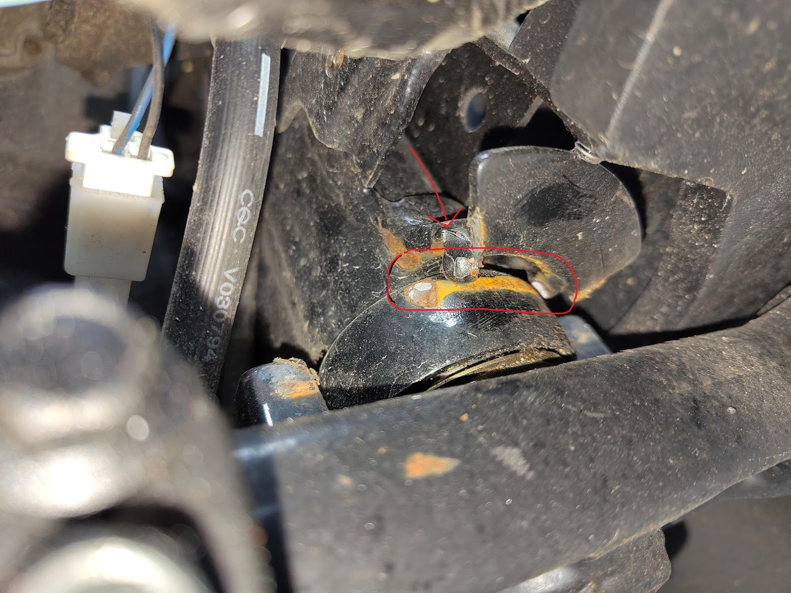

Mein Sohn hatte einen Sturz mit der SK1 - dabei ist der Roller an einen Bordstein geschlittert, und hat so hart mit dem Vorderrad gegen den Lenkanschlag am Rahmen geknallt, dass der Lenkanschlag das lenkerrohr unten am Rahmen offenbar ausgerissen hat. Der Lenker dreht total spielfrei, aber das Rad steht halt etwas schräg, was sich in einem krassen Zug zur Seite bemerkbar macht. Muss also behoben werden.
Der lenker / das Gabelset sind aber offenbar unbeschädigt, auch Bremse etc ist tiptop.
Mir schwebt da folgendes vor, aber wie gesagt: ich hab da keine Ahnung von: Ich würd ein langes passendes Rohr durch das Lenkerrohr schieben, das ganze geradebiegen/richten, und unten wieder anschweißen, scheinen eh nur zwei kleine Punkte gewesen zu sein (siehe Foto).
Was meint ihr?
Einen neuen Rahmen kann mein Sohn nicht bezahlen, und der Einbau des Rahmens dürfte auch locker 500€ noch kosten.

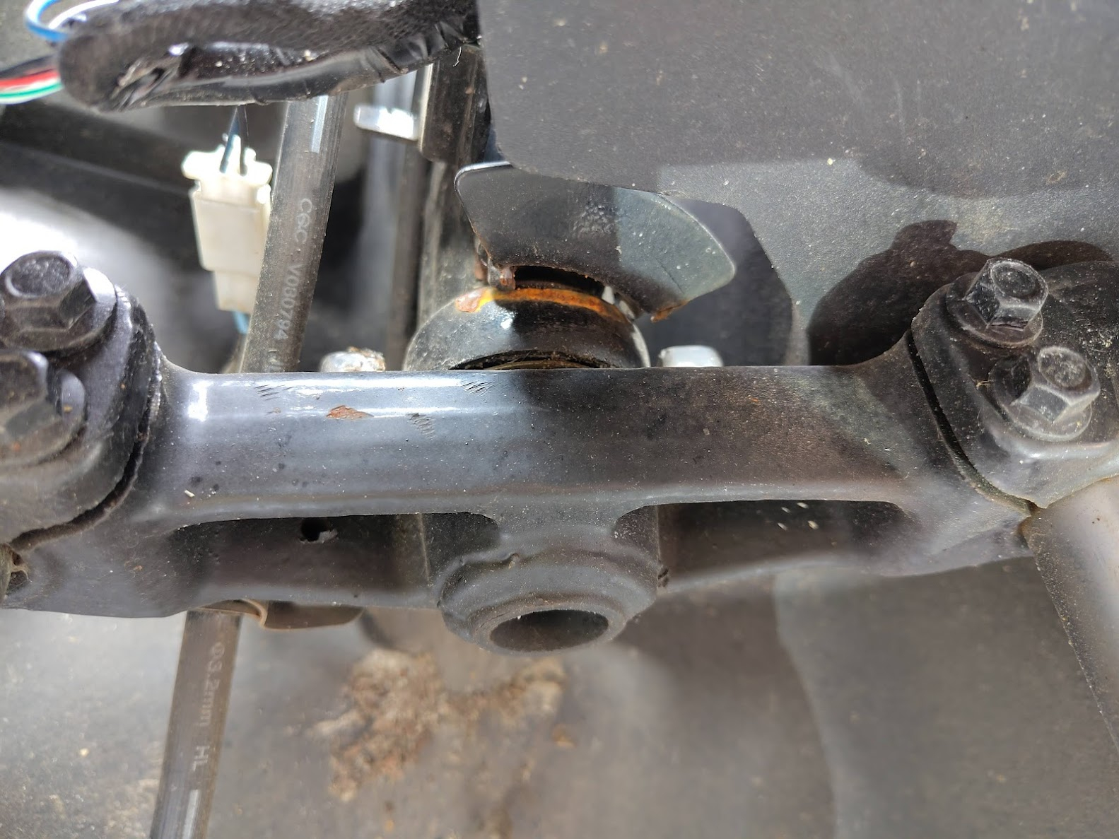

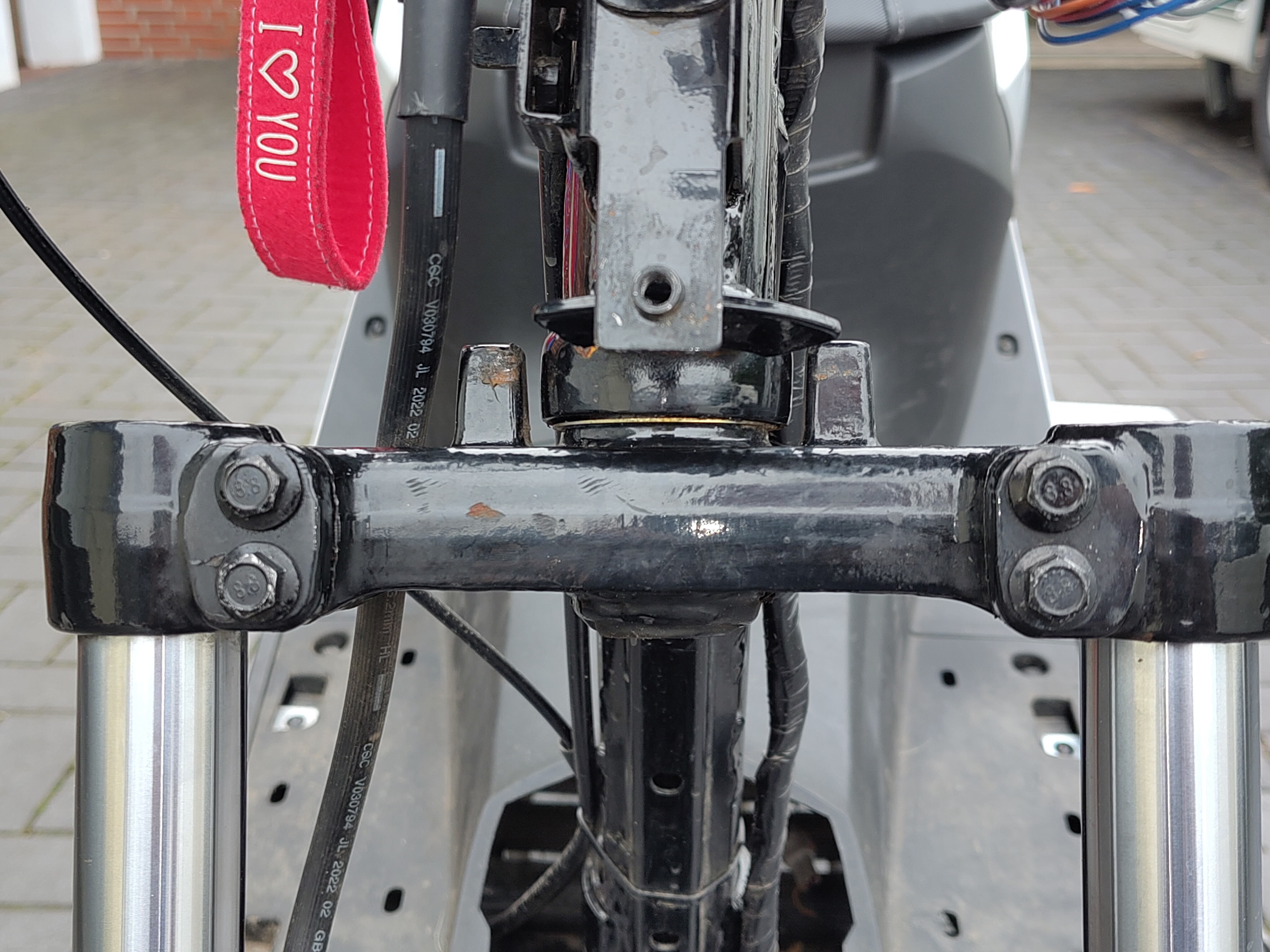

Die Fotos sind vom vorderen Schutzblech aus nach oben gemacht.
G eh ich mit sowas zu nem Landmaschinenhersteller, der gut schweißen kann? Oder zum Fachhändler? Oder muss alles neu? Andere Lösung?

Vom Bild her würde ich das so interpretieren, dass die untere Aufnahme des Lenkkopflagers ausgerissen ist. Eventuell aber auch das innere Rohr zwischen Lenker und Gabeljoch einen Schlag weg hat.
Eigentlich ist schweißen am Rahmen kritisch, darf aber laut DVS Merkblatt 2508 durchgeführt werden, siehe auch VdTÜV Merkblatt Fahrzeug 728 insbesondere §5. Landmaschinentechniker würde also mit Wohlwollen gehen, aber die machen ansonsten eher grobmotorische Arbeiten. Auf Haftungsgründen werden wohl Zweiradwerkstätten ablehnen.
Ich würde die Front erstmal zerlegen, Gabeljoch rausziehen und schauen, ob das gerade ist, die LKL noch ok sind. Denn eigentlich müßten die auch einen Schlag mitbekommen haben. Die Reparatur ist ggf. umfangreicher als man momentan sieht.

Ich sehe es eigentlich so, dass die Lenkereinschlagbegrenzung, zwei Schweißpunkte, ausgerissen ist. Sollte ein Schweißer, Zweiradmechanikermeister wieder anschweißen können. Wenn sonst nichts schief ist, sollte der Roller wieder fahrbereit sein.

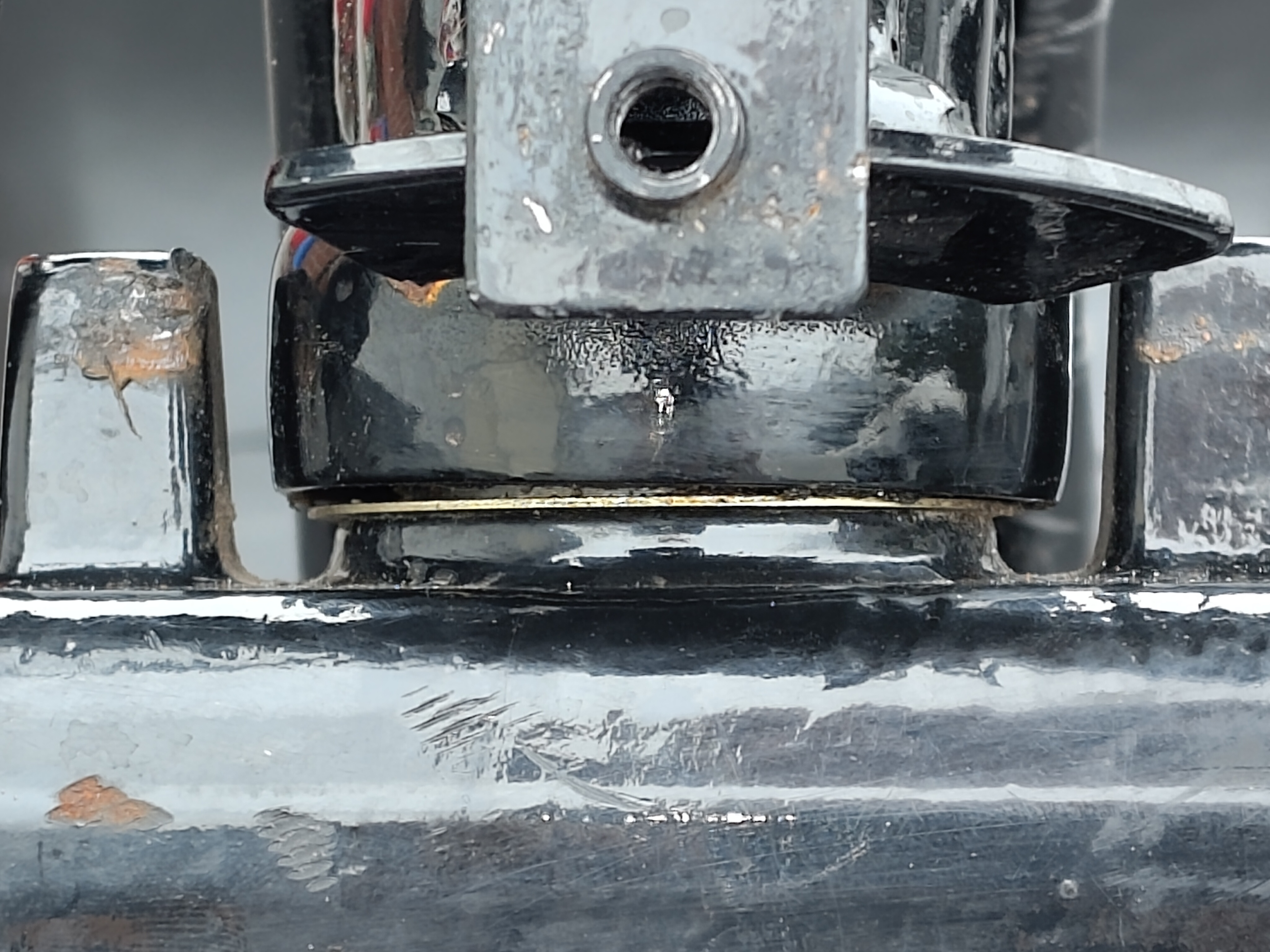

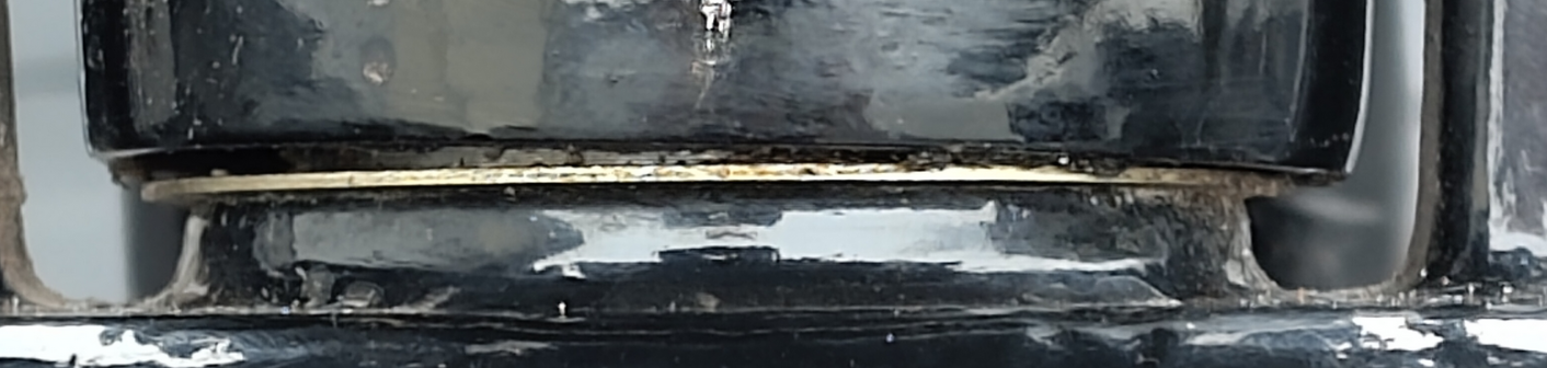

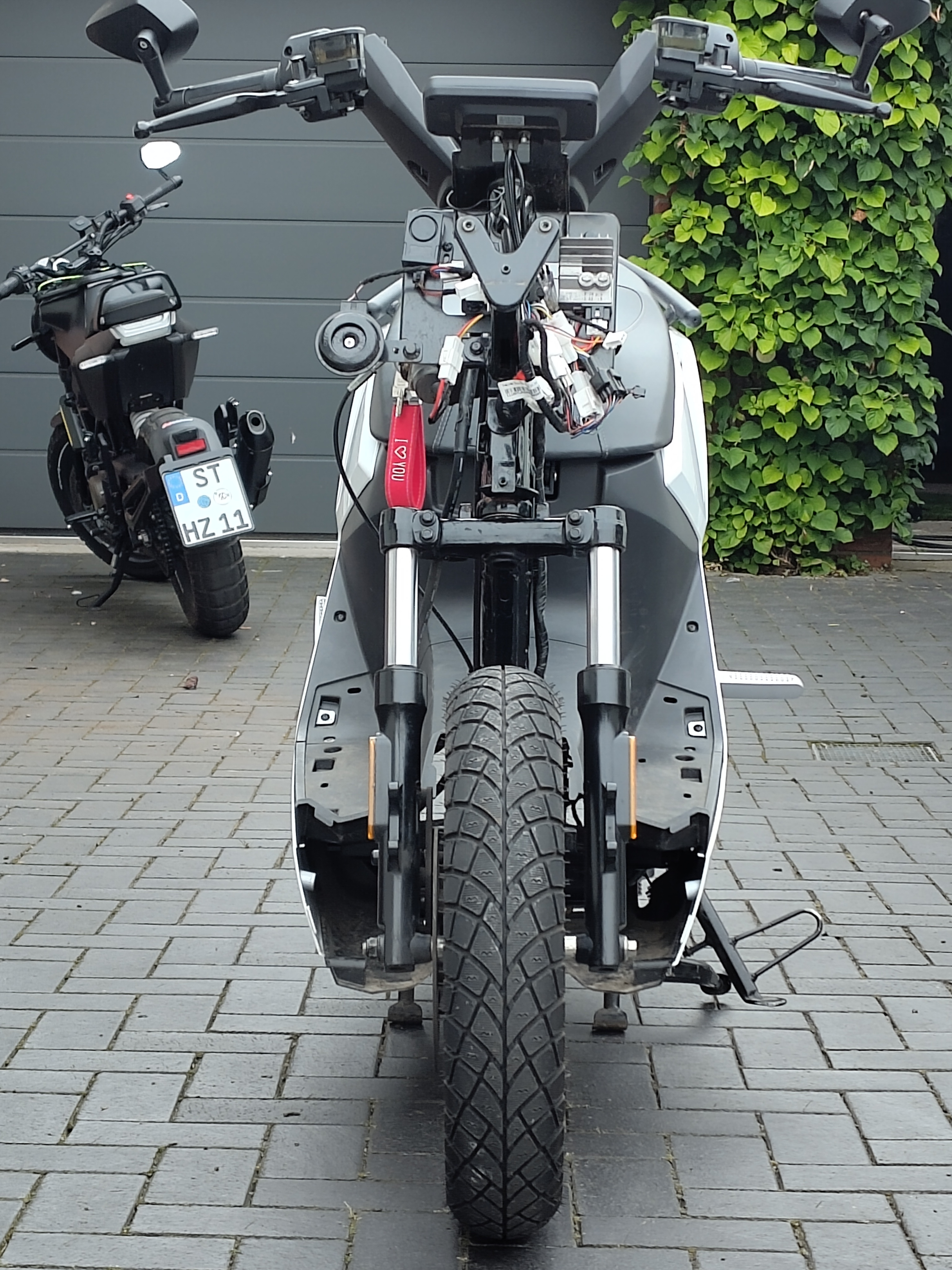

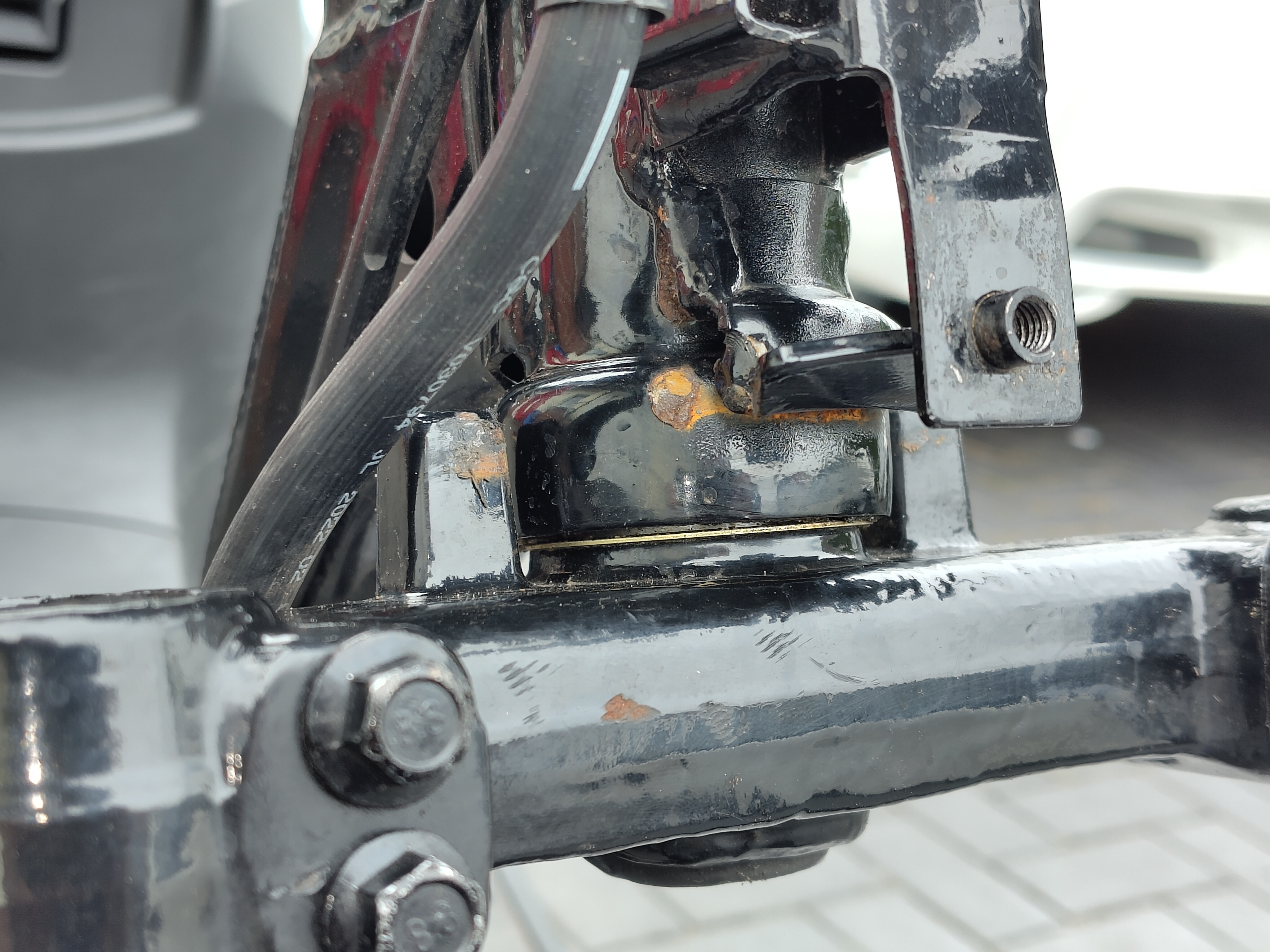

Hab nun alles freigemacht, im Rahmen sind keine Risse oder so, der Reifen mitsamt Stoßdämpfern steht ganz minimal schief, ich denke, das wird das untere Lenkkopflager sein. Anschlagpunkt anschweißen auf jeden Fall, das ist aber nur n Metallteil, das mit 2 Punkten am Rahmen angeschweisst ist. Das ist kein sicherheitsrelevantes Problem, wenns stabil behoben wird.
Bremse läuft rund, Rad auch, ohne Schlag, Lenken lässt er sich ohne Spiel oder Knarzen. Ich lass jetzt von nem Zweiradmechaniker prüfen, ob das Lenkeraufnahmerohr einen Schlag weg hat oder nur das untere Lager. Ich halt euch mit Bildern auf dem laufenden.
