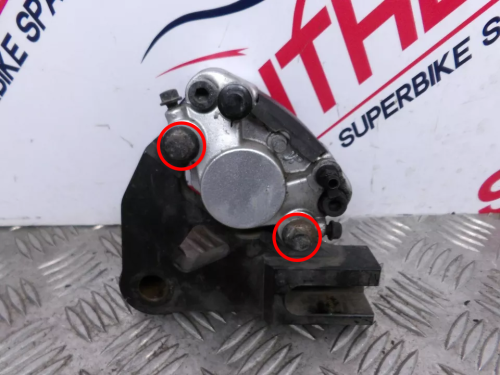

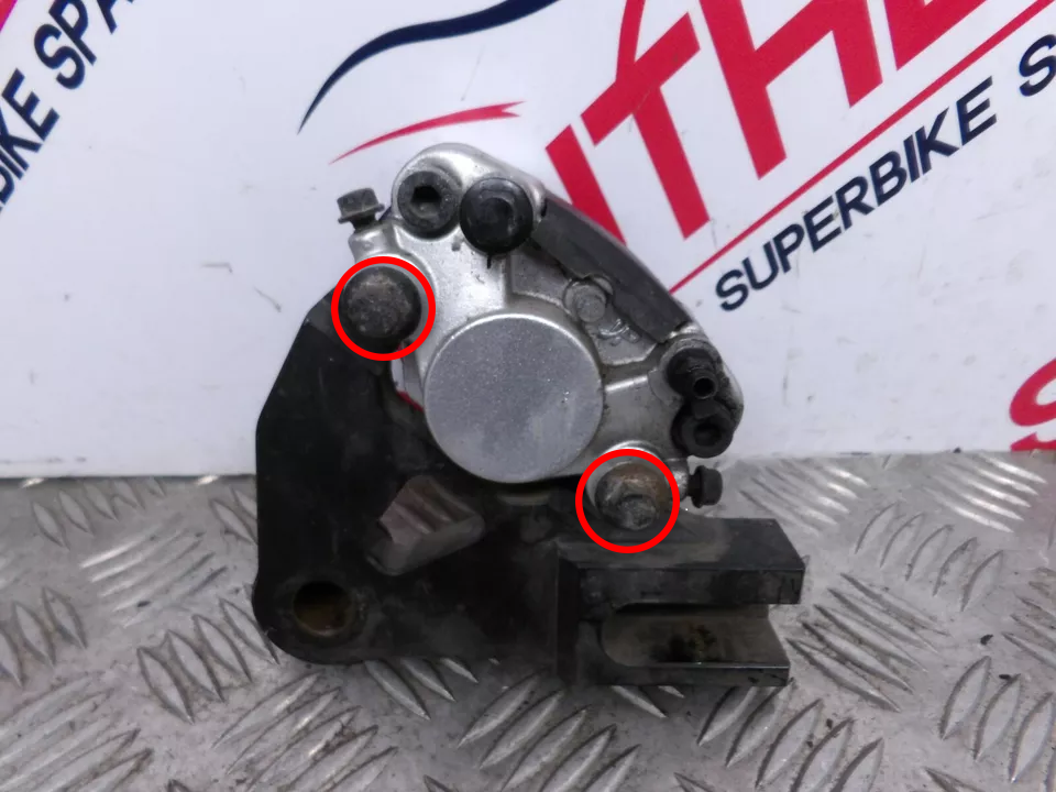

Das kommt drauf an, in welcher Richtung er sich bewegen lässt. Da die Sättel meist auf der Bremsscheibe "schwimmen" sollten sie sich in Richtung der Radachse bzw. quer zur Bremsscheibe bewegen lassen. Nach vorn und hinten (bzw. in Laufrichtung des Rades) sollte kein merkliches Spiel sein.

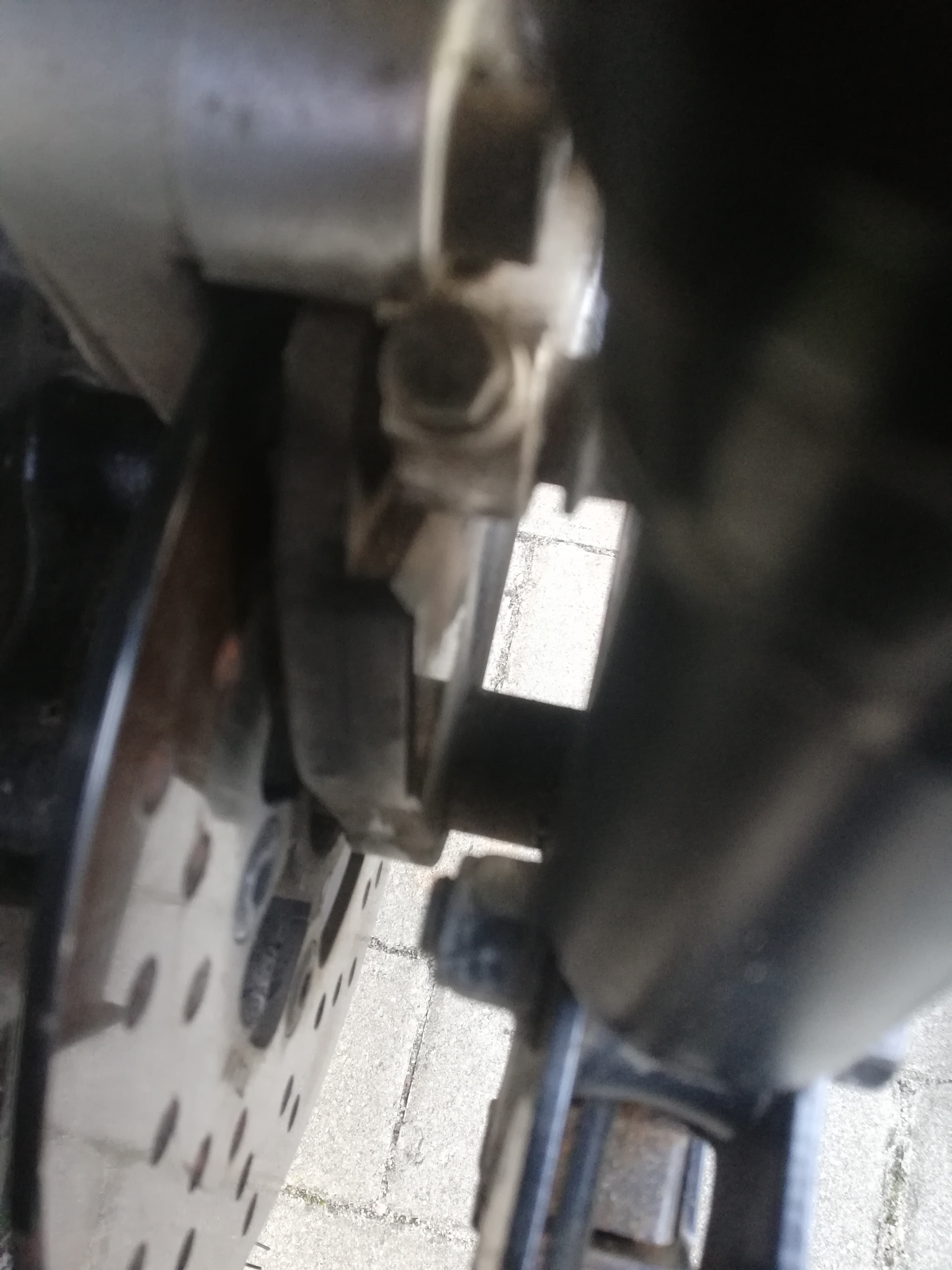

Der Träger (welcher an der Steckachse und an der schwinge an zwei Punkten befestigt ist), hat Spiel. Es wackelt hin und her, so zirka 5mm. Ein Video kann ich hier leider nicht aufnehmen und anhängen.

So wie ich es erkenne, ist die Steckachse durch den Träger , das Rad und wird gespannt durch die Hinterradschwinge. Der zweite Befestigungspunkt ist nach vorn und hinten "frei" sodass der Träger mitgehen kann, wenn man die Kette spannt, ohne dass etwas geändert werden muss.

Ich vermute (!) er meint das Spiel hier, in Achsrichtung. Das wäre ok.
