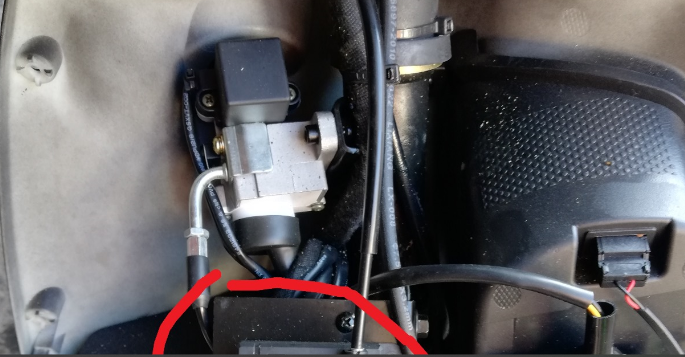

Das Zündschloss ist unter der vorderen Klappe das Bauteil im Bild. Um zu prüfen müsstest du die Gummikappe abziehen. Leider kann ich nicht gucken wie es darunter aussieht da mein Roller gerade weg ist.
