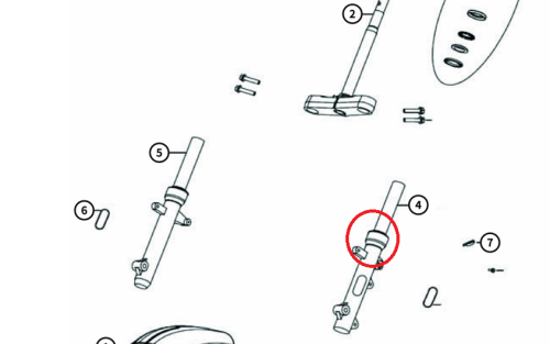

Würdet ihr das in der Werkstatt komplett machen lassen oder versuchen selber das Gabelrohr als ganzes zu ersetzen. Dieses ist in der Ersatzteilliste aufgeführt. Nr. 4

Das würde ich mir nicht zutrauen. Wohl aber das gesamte Gabelrohr zu ersetzen. Das scheint ja in die Gabelbrücke eingeschoben und durch 2 Schrauben gesichert zu sein. (Siehe Ersatzteillisten-Bild oben.)
Die Frage ist ob dieser Vorgehen machbar (Gabelrohr lieferbar) und günstiger ist als den Simmering komplett in der Werkstatt ersetzen zu lassen.

Der Simmering sitzt ja im Tauchrohr. Also zwischen Tauchrohr und Standrohr an der Stelle mit dem roten Kreis. Ich wüsste schon mal nicht wie das Standrohr aus dem Tauchrohr herausgeht.Falcon hat geschrieben: ↑Sa 21. Jun 2025, 14:24wenn man schon das rohr draußen hat, kann man einfach den staubring entfernen, die klammer entfernen und schließlich den simmering mit einer spax schraube rausziehen, profis machen das mit dem schraubendreher (einschlagen, rausfischen)

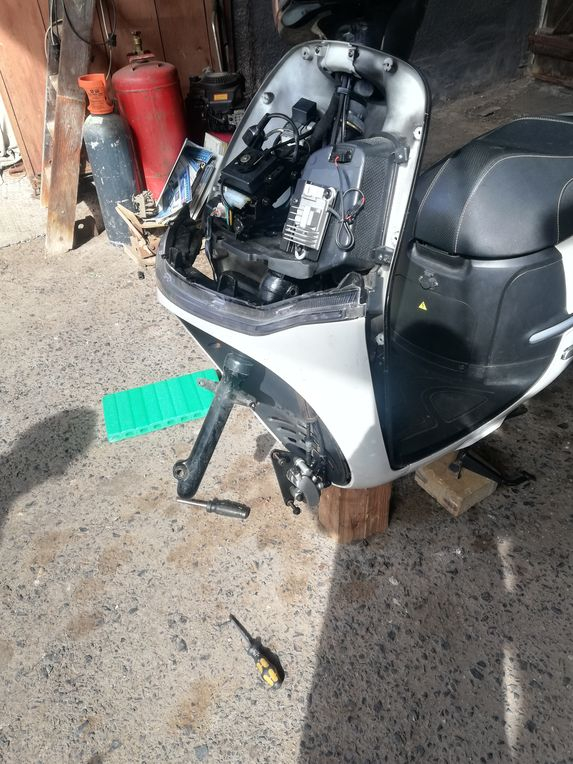

Der neue Gabelholm wurde heute morgen eingebaut.
Der Ablagekasten lies sich nicht ausbauen. Daher wurde das untere Verkleidungsteil gelöst.

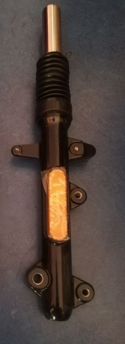

Der eingebaute Gabelholm. Die Gabel ist nun wieder dicht.

jo, sieht gut aus, gelungene reparatur
du hast doch beide getauscht? oder? nicht nur einen?
was machst nun mit dem alten?
