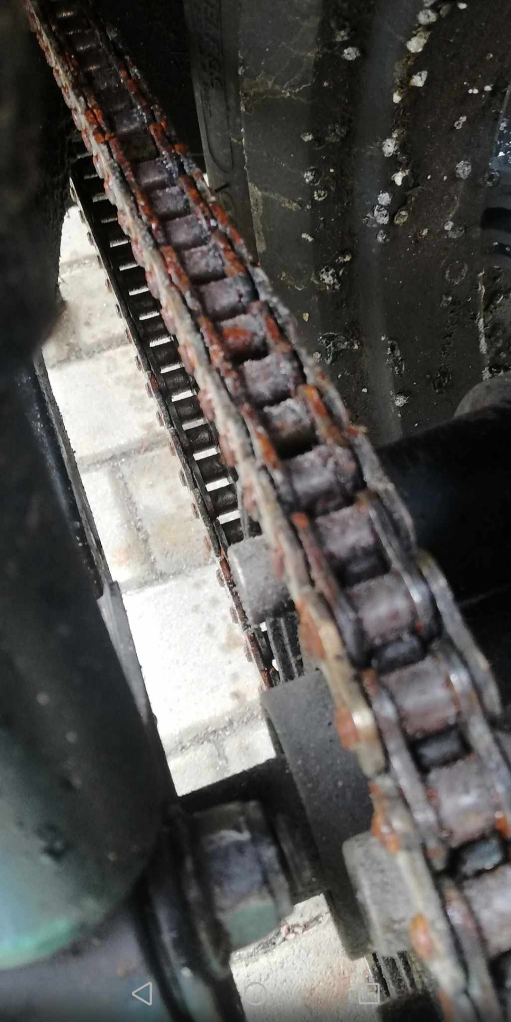

Meine Kette sah Ende Februar 2024 nach 2 Wochen stehen draußen so aus. Sie ließ sich aber mit Ballistol Universalöl noch gut reinigen.

Die Kette im Bild ist nicht die Kette von dem der das Thema eröffnet hat. Es ist meine Kette die aber heute noch ohne Rost in Betrieb ist. Das Bild ist von Februar 2024. Ich hatte am Sonntagmorgen eine Tour gemacht und kam im Thüringer Wald auch etwas höher hinauf und da lag Salz auf der Straße. Am Nachmittag rutschte ich bei einem Sparziergang so aus das ich 14 Tage nur schwer mit Krücken laufen konnte. Das Bild ist nach diesen 14 Tagen aufgenommen wo der Roller draußen stand. Der Rost war aber nur oberflächlich.Goggl hat geschrieben: ↑Fr 27. Jun 2025, 18:02So eine aussen, sichtbar verrostete Kette wird im Innern der Hülsen noch übler aussehen.

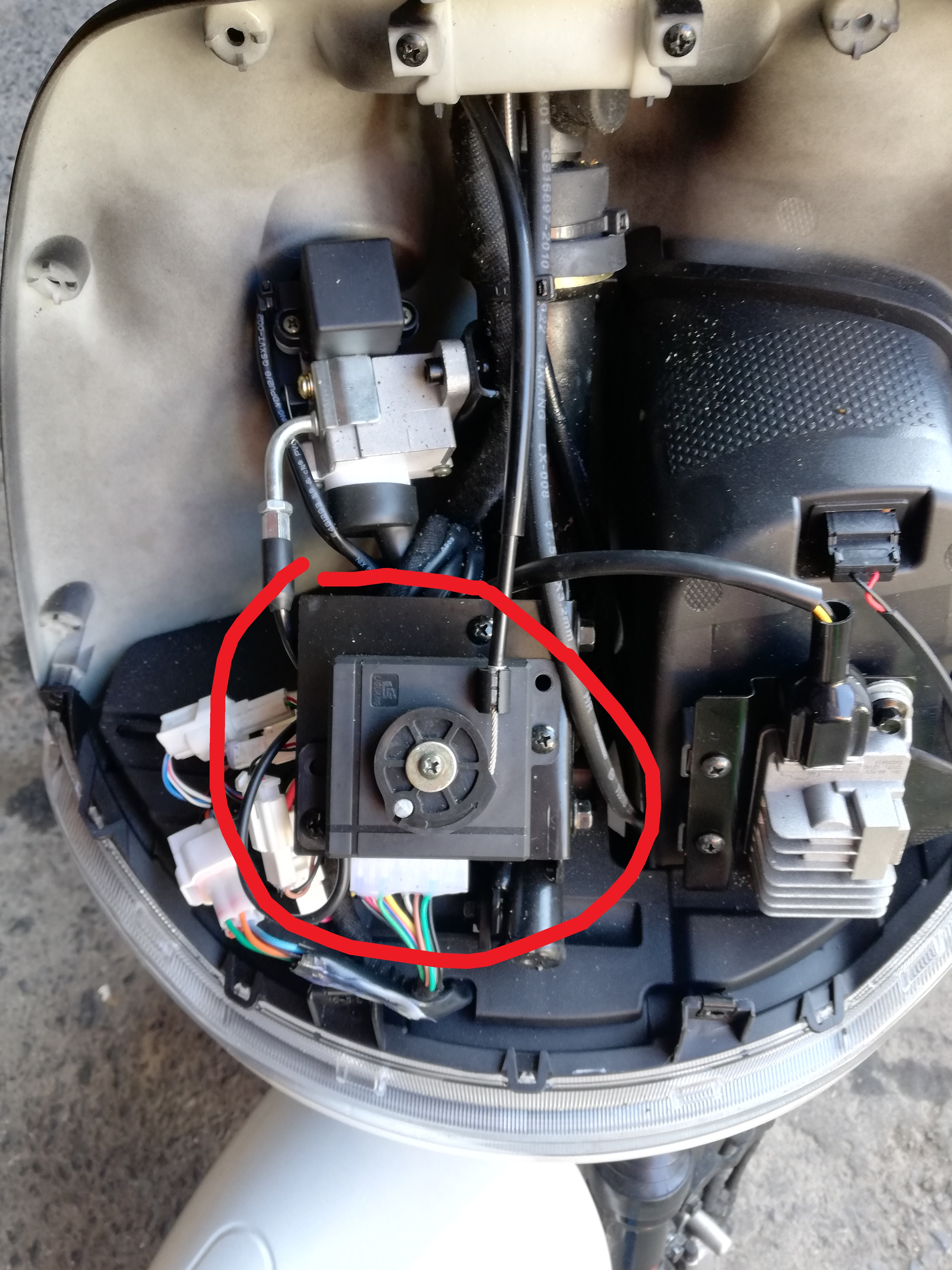

Du meinst das die Einstellmöglichkeit am Gaszug schon voll ausgeschöpft ist?
Im Link ist die Einstellung beschrieben.
viewtopic.php?t=35483
Oder meinst du das der Griff voll gezogen ist aber am Rad im Bild noch Spiel ist? Dann müsste der Gaszug wie im Link beschrieben eingestellt werden so das die Hülle länger wird.

Ich habe den Gaszug direkt am Lenker einstellen wollen, wie im Link beschrieben. Allerdings bin ich schon komplett am maximum der Einstellmöglichkeit, und habe immernoch die ersten 30% garkein Motor Aktiviert.
Das Bild was du gezeigt hast ist Gold wert genau diesen Stellschalter aufden der Bowdenzug kommt hab ich gesucht, allerdings sieht es nicht danach aus als koennte ich hier „noch mehr“ einstellen.

Auf dem Bild ist kein Stellschalter zu sehen. Die Einstellmöglichkeit ist nur am Gasgriff selber. Wenn du dort das Maximum der Einstellmöglichkeit erreicht hast und der Gasgriff immer noch so viel Leerweg hat ohne das der Motor anspricht ist etwas fehlerhaft. Dann vielleicht doch mal beim Horwin-Händler in Eisenach anrufen und das schildern.bubberten hat geschrieben: ↑Sa 28. Jun 2025, 14:35Ich habe den Gaszug direkt am Lenker einstellen wollen, wie im Link beschrieben. Allerdings bin ich schon komplett am maximum der Einstellmöglichkeit, und habe immernoch die ersten 30% garkein Motor Aktiviert.
