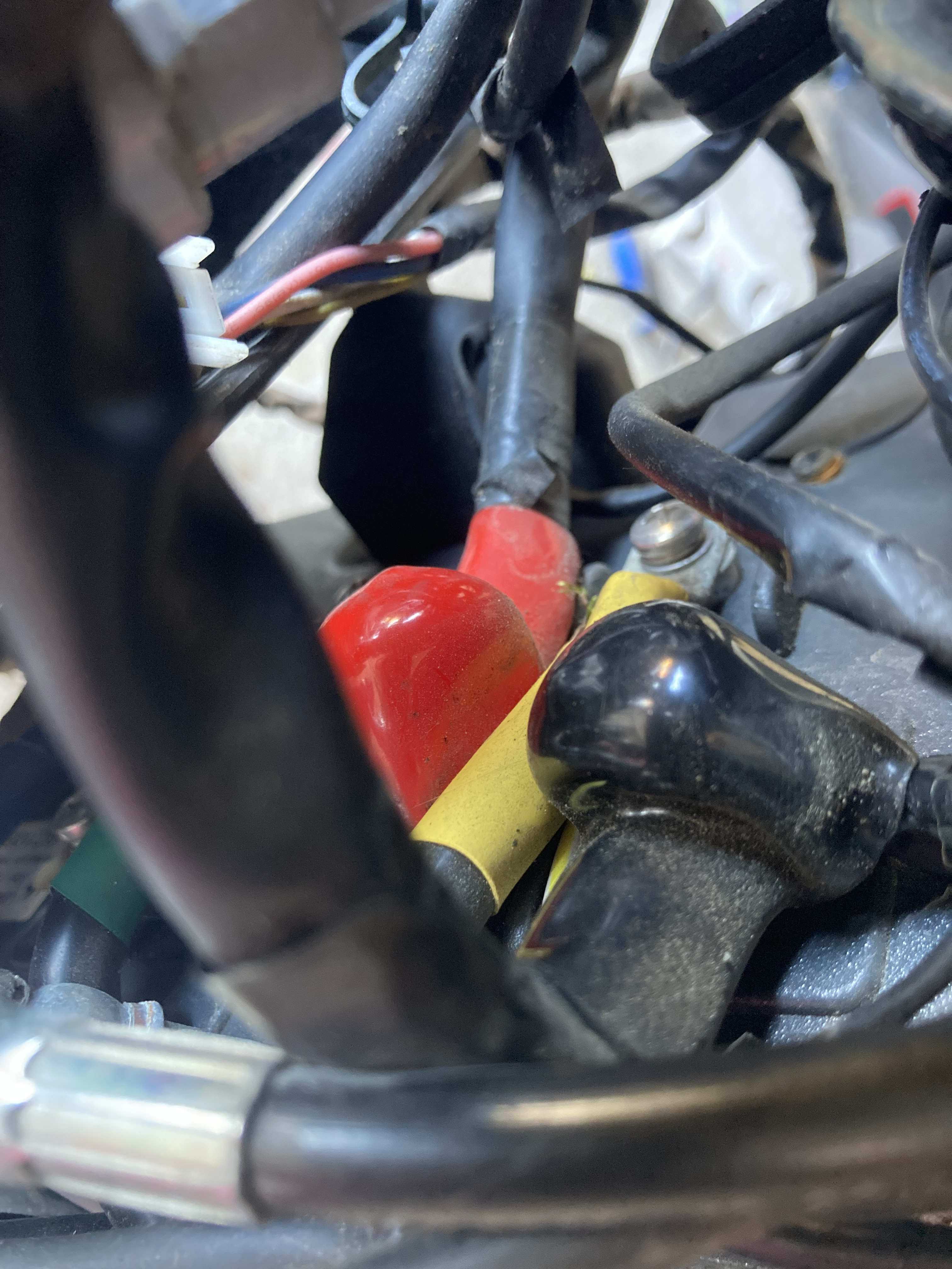

Weitere Messung:
Und noch was: wofür sind die offenen enden mit 2- und 3-Fach Stecker unter der linken seitenverkleidung?
Edith fragt, wo ich am Kontroller den Ausgang messen kann, um zu prüfen ob es am kontroller liegt…
Rot gegen Schwarz und rot gegen unbedeckten Pol jeweils 81,4V. Das ist am Controller gemessen. Sollte es wirklich ein defekter Controller sein?! Was dann? Da hört mein Latein auf.Und noch was: wofür sind die offenen enden mit 2- und 3-Fach Stecker unter der linken seitenverkleidung?

Re: Kein starten möglich, Display dunkel.
Wenn ich mich korrekt entsinne ist dauerhafte Batteriespannung am Controller normal, das BMS dreht den Saft nur im Ernstfall ab. Der Controller muss also irgendeinen "enable" eingang haben der durch Zündschloss/Keyless freigegeben wird.
Unter der linken Seitenabdeckung müsste irgendwo ein 24V Relais hängen das bei "Zündung an" anziehen sollte, da hatte ich meinen Fehler zuerst vermutet. Das Relais dürfte mit den 24V vom "Zündung"-Kreis den Controller (mit evtl. 72V) freigeben. Ist aber alles nur Spekulatius meinerseits.
Die lose baumelnden Stecker hab ich nicht weiter untersucht, sorry. Sind aber zumindest auch bei meiner vorhanden
